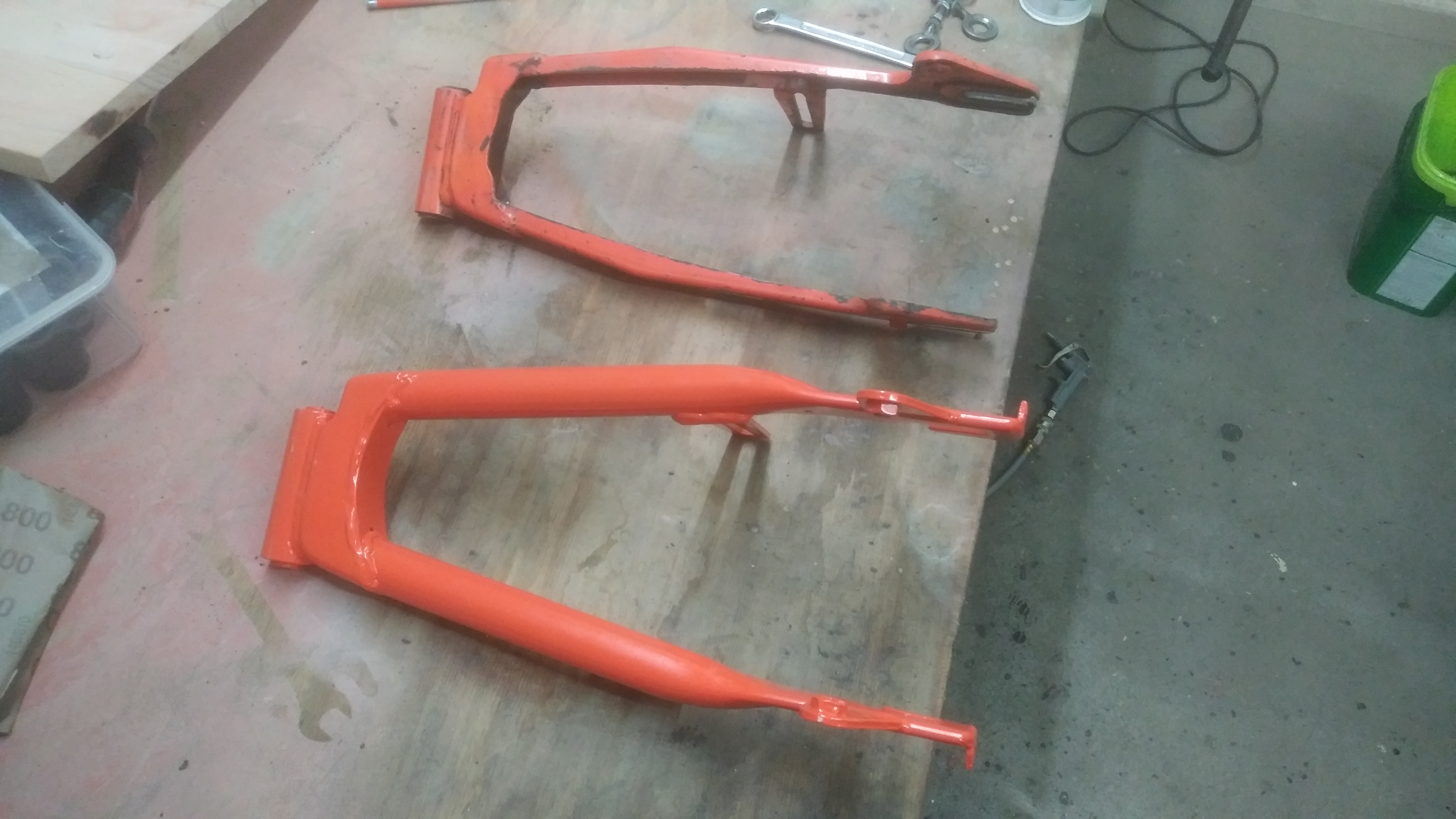

Hallo. Hab es jetzt bei MOS bestellt. Brauche es nur für eine Rohr-Schwinge. Danke euch beiden.
Hat super geklappt. Strahlen, Grundieren und Lackieren...
Ist zwar nicht mein Thread. Passt aber hier rein. Die unterschiedlichen Schwingen.
Re: Restauration M2
Sehr schön. Die Rechte ist echt ein komisches Teil.
Die kannste mit der Hand verknoten.
Ich hab sie aber dringelassem.
Re: Restauration M2
Passt nur nicht zur Patina. 10km Feldweg haben noch nicht gereicht :mrgreen: :crazy:
Re: Restauration M2
Mhm ja schöne Arbeit Dieter,na Alex ist ja klar da die Rechte von der M1/M2 ist und die andere von der späteren Prima 2/3...... :mrgreen:
Re: Restauration M2
Prima 5 BJ87 hat geschrieben: ↑
28.02.2021 08:29
Nicht ganz. Die rechte passt nicht in die ungefederte M1. Die sieht vorne rum anders aus.
Und die linke ist nicht die von den Prima Modellen. Die gezeigte hat als Schwingen Lager Silent Blöcke und nicht wie bei den Primas Kunststoff Lager.
Das ist einfach eine späte M2/P1 Schwinge für die Fahrzeuge mit 504er Motor und 2 Ketten.

Danke für die Info. Ich warte einfach 20Jahre dann passt die Patina auch ;-)
Der Feldweg war einfach noch zu feucht. Da staubt nix...
Geht eigentlich nicht um den Glanz. Der andere Lack ist halt blasser und vermackt...
