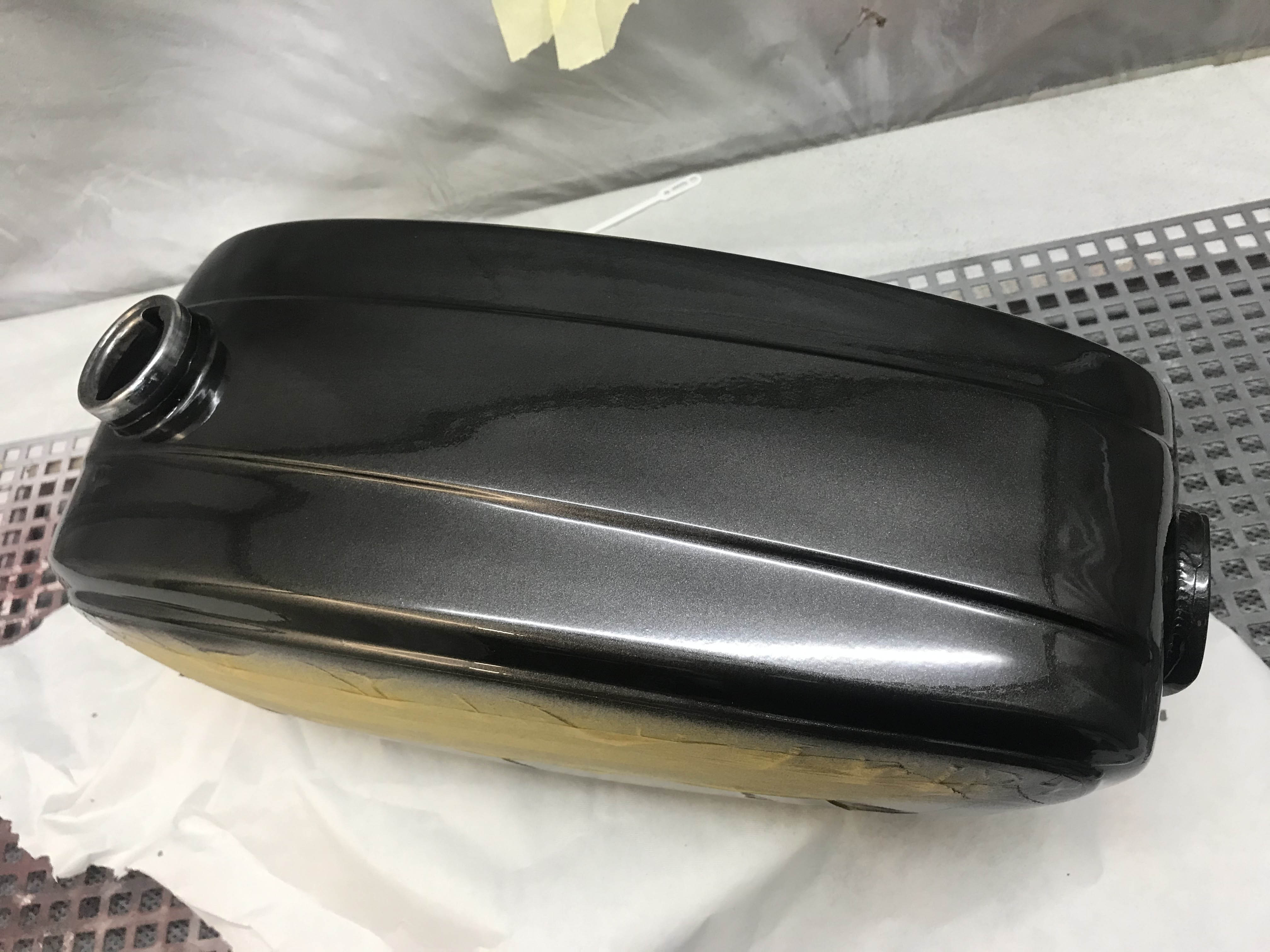

Re: Endlich mal ne Prima 5s
Ist ja Antrazith :lol:
Klarlack 2K ist drauf

Lackieren abgeschlossen.
2 Wochen Pause
Sieht gut aus.
2 Wochen Pause zum aushärten?
Oder erst mal Nase voll? :lol:
Ersteres ;)
