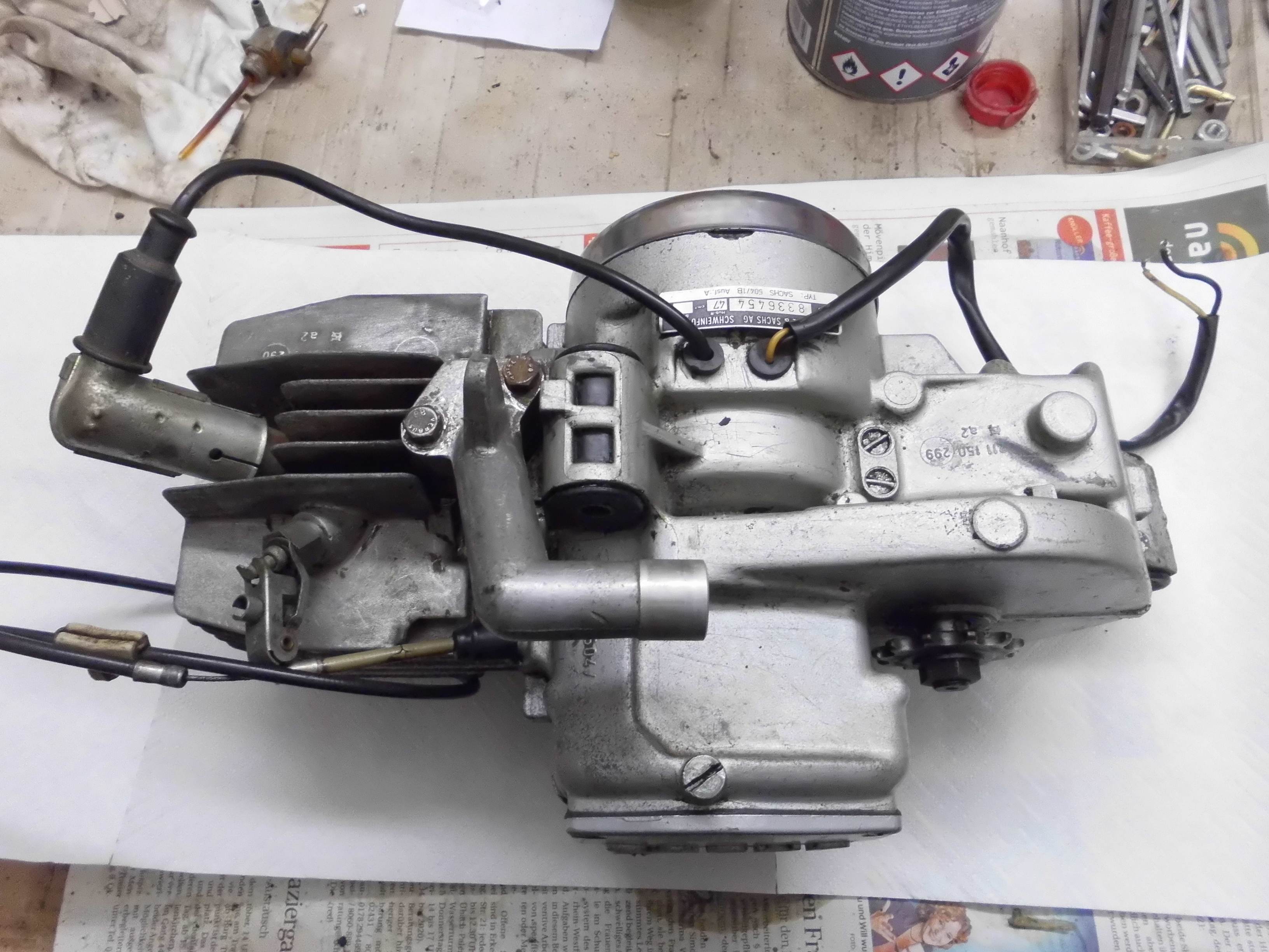

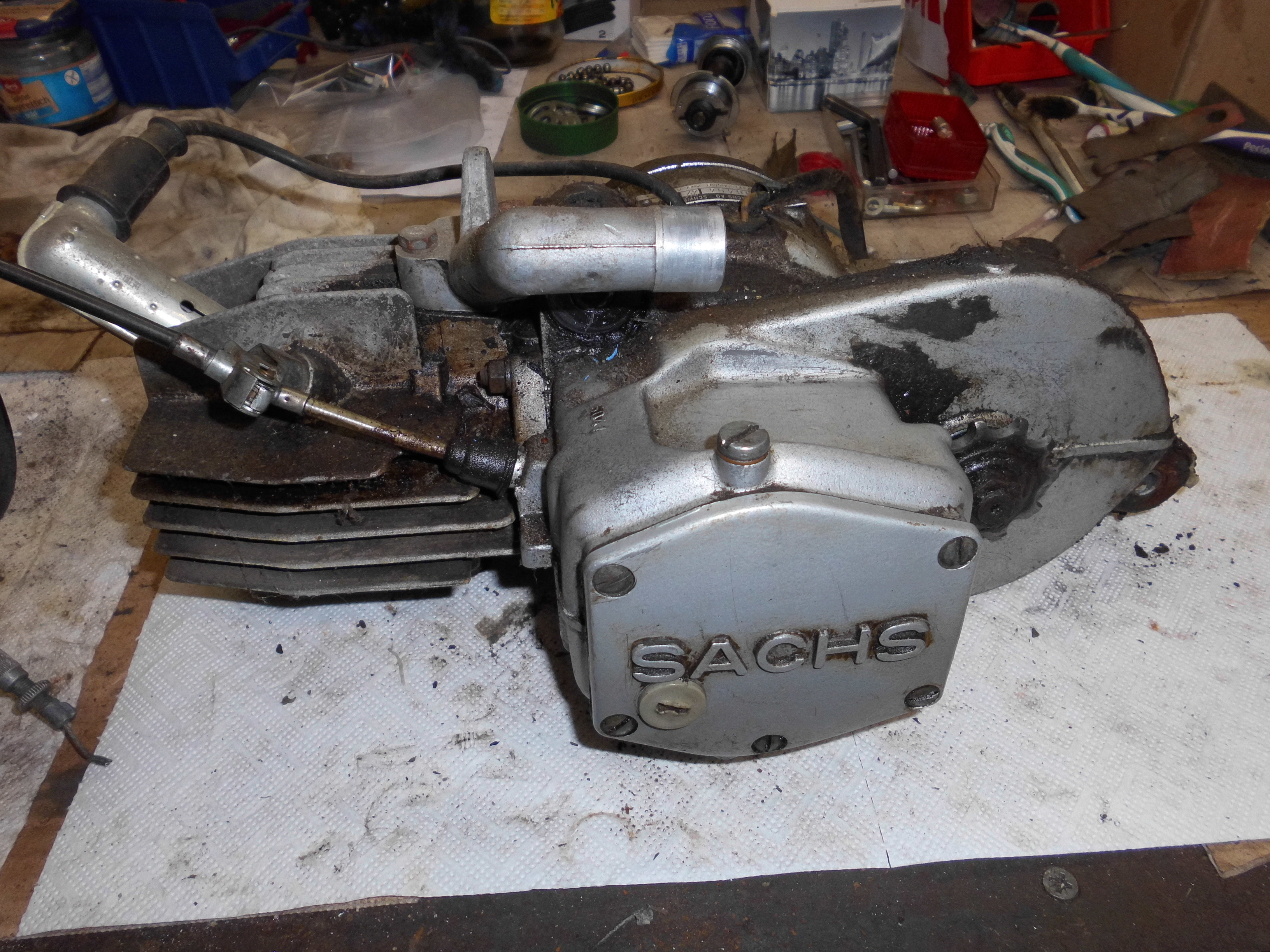

]Hallo liebe Mofa und Mopedfreunde.
Ich habe in der letzten Woche damit begonnen,meine M2 zu zerlegen.
Der Motor lief zuletzt im Jahre 1987 - Kilometerstand 18500
Sie stand trocken bei mir im Gartenhaus - Flugrost ist aber an den Chromteilen reichlich vorhanden.
Momentan bin ich dabei,alle Teile zu säubern/schmieren.
Einige Teile sind bei der demontage schon zerbröselt (Benzinfilter,Kettengleiter,Benzinhahn).
Der komplette Scheinwerfer ist schrott,u.s.w.
Da werde ich sicherlich einiges an Teilen besorgen müssen.
Möchte aber weitestgehend die originalen Teile wiederverwenden.
Der Tank hat Rost angesetzt.Ich habe hier im Forum gelesen,das
für die Reinigung Zitronensäure vorgeschlagen wird.
Diese gibt es in Flüssiger und Kristalinen Form.
Frage: welche sollte ich nehmen und wieviel davon.
Dann wird in einem anderen Forum von Oxalsäure geschwärmt.
Wer hat hiermit Erfahrung gesammelt?
Was wäre im allgemeinen bzgl. des Motors zu erwähnen-zu erwarten?
Was sollte ich da auf jeden Fall beachten?
Der Kolben bewegt sich ohne Knirschen - das hat mich schonmal fröhlich gestimmt.
Müssten Zündkontakte,Kondensator grundsätzlich erneuert werden?
Das wäre es fürs erste - denke,das ich noch im Verlauf der Reastaurierung noch oft an
euch herantreten werde und darf.
Über jede Antwort würde ich mich freuen!
Danke schonmal vorab mit freundlichen Grüßen von Niederrhein.

moin
Tank https://wawa-the-duck.lima-city.de/frame_tipps.htm
den kondnesator solltest wechseln, und wenn der unterbrecher abgenutzt ist den auch..nur makenware bosch bremi oder beru,
ob die spule probleme macht sieht man später bei erwärmung
ich würde den motor überholen damit ruhe ist
Heißlagerfett
Techmol LF2B Lithiumkomplexseifenfett
https://www.ebay.de/itm/200g-Tube-Heiss ... SwNsdepTZm
Kurbelwelle zündungsseite
Wellendichtring (Simmerring) DGD 15x35x9 DUO
doppellippig (2 Federn) für Hercules Prima-Motoren
Abmessungen: 15 x 35 x 9 mm (Innen x Außen x Breite)
Material: FKM / FPM (ugs. VITON
http://www.woembi.de/Wellendichtringe/W ... Viton.html
Kurbelwelle Kupplungsseite
Wellendichtring (Simmerring) 15x30x5,5 BA FKM
Abmessungen: 15 x 30 x 5,5 mm (Innen x Außen x Breite)
http://www.woembi.de/11-15-mm-Innen-%C3 ... A-FKM.html
Ritzelwelle
Wellendichtring (Simmerring) 15x32x5,5 BA
ohne Staublippe
Abmessungen: 15 x 32 x 5,5 mm (Innen x Außen x Breite)
Material: NBR (Nitril-Butadien-Kautschuk)
http://www.woembi.de/Wellendichtringe/W ... x55BA.html*
Kurbelwellenlager 6202 C3
https://www.woembi.de/Kugellager-6202-C3-Premiumlager
Nadelkranz K12x15x13
https://www.woembi.de/Nadelkranz-K12x15x13
wenn man dichtringe erneuert sollte man immer die kurbelwellenlager mit erneuern, SLF. FAG, SKF oder NSK
+ mittelfeste flüssige schraubensicherung für kupplungsmutter
+ heißlagerfett für gleitlager tretwelle, wellendichtringe innen und filz an zündung,
+ zylinderfußdichtung
+ kupplungsdeckeldichtung
+ motordichtmasse, dünn zb CURIL T
bei der automatik würde ich dann auch gleich den starterzug mit wechseln wenn der alt ist..

Wenn sich die KW und der Kolben dreht ist das schon mal gut. Mein Motor der M2 war nach 30 Jahren im Heizungskeller von innen nach aussen durch korrodiert und alles war gnadenlos fest.
