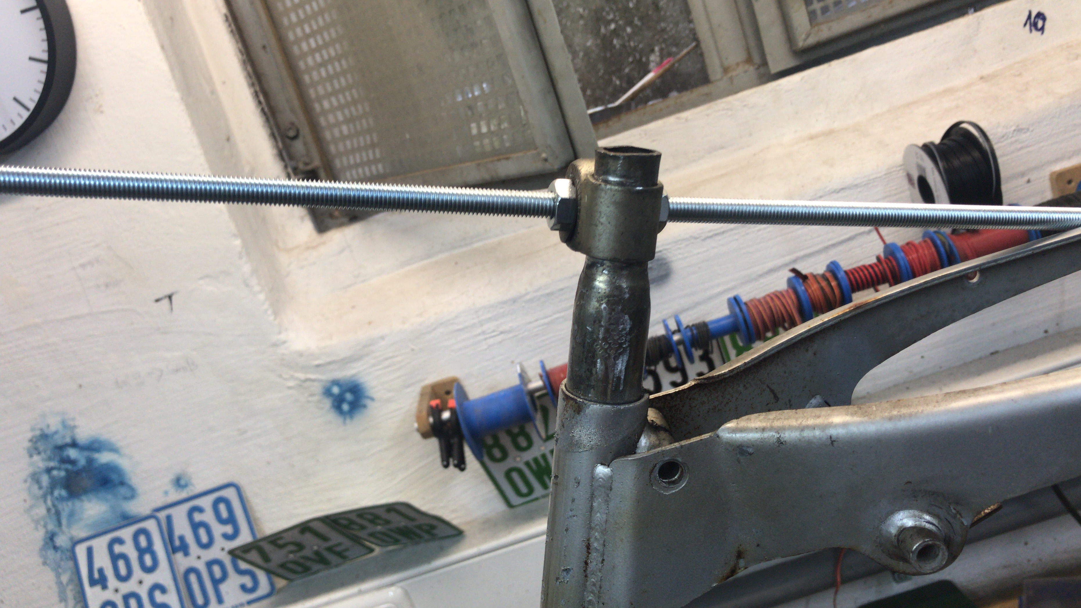

Da macht normal die Schwinge immer Probleme - Diesmal nur bedingt.
Heissmachen, Kunststofflager wegschmelzen und durchschlagen.
Ging wie immer schwer aber relativ schnell.
Die Materialpaarung (verzinkt in Eisen mit 1 mm Spalt und säurehaltigem Fett) ist schon immer problematisch gewesen.
Aber ich habs dann wieder aufs Originalmaß aufgebohrt Bohrer hatte ich noch von der HR2 - da wars richtig Akt.

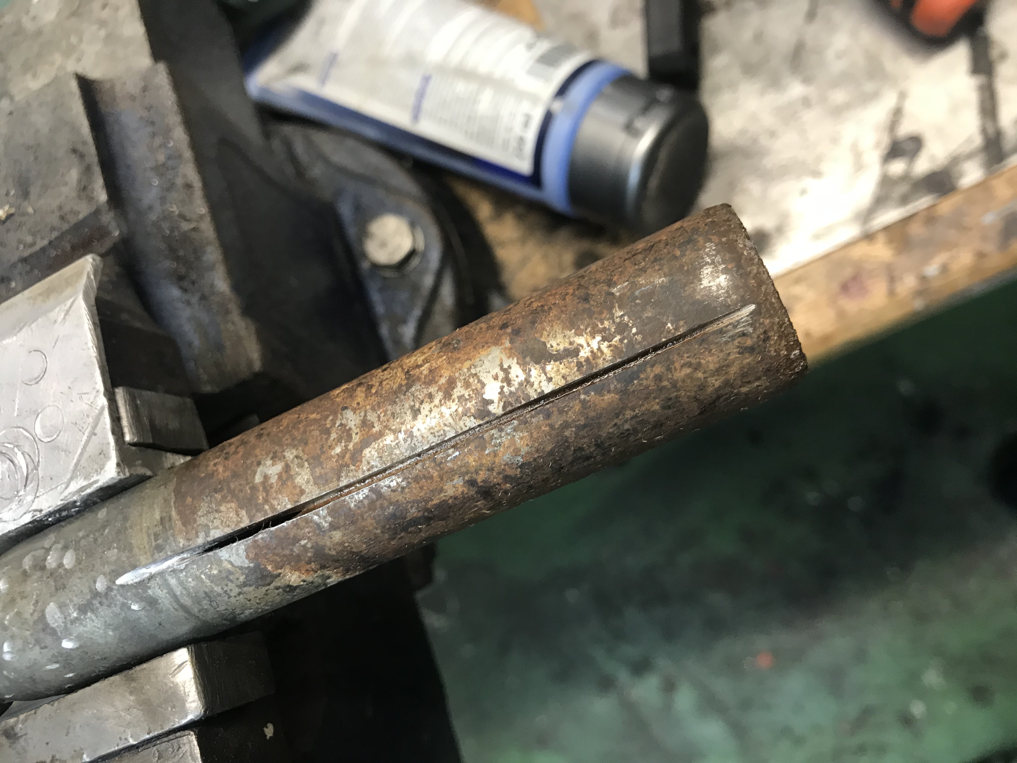

Dafür hat sich die Sattelstütze (wohl aus gleichem Grund) geweigert den Rahnmen zu verlassen.
Heißmachen, kaltmachen draufkloppen, 3 Tage Kriechöl, Hebelwirkung - nix hat geholfen.
Keinen Millimeter und ein richtiger heller Klang beim hämmern. Bickelfest.

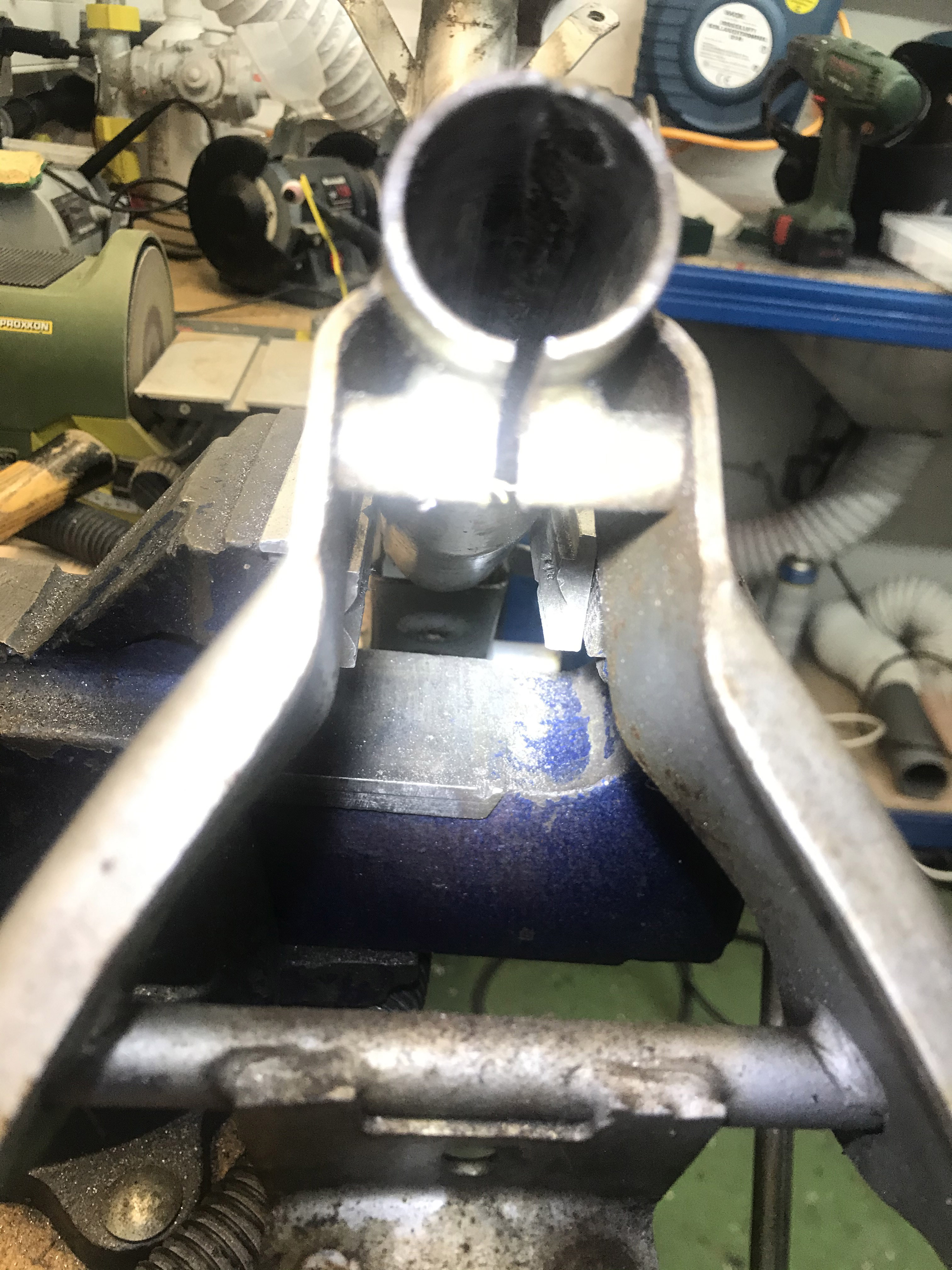

Das hatte ich noch nie, ich musste den Rahmen einflexen, dann ging das Teil raus:
weil ich die behalten wollte hab ich den Schlitz wieder zugemacht, geht zum Verzinken.
Jetzt brauch ich noch ein 28er Kupferrohr, bevor ich den Rahmen wieder zuschweissen kann.

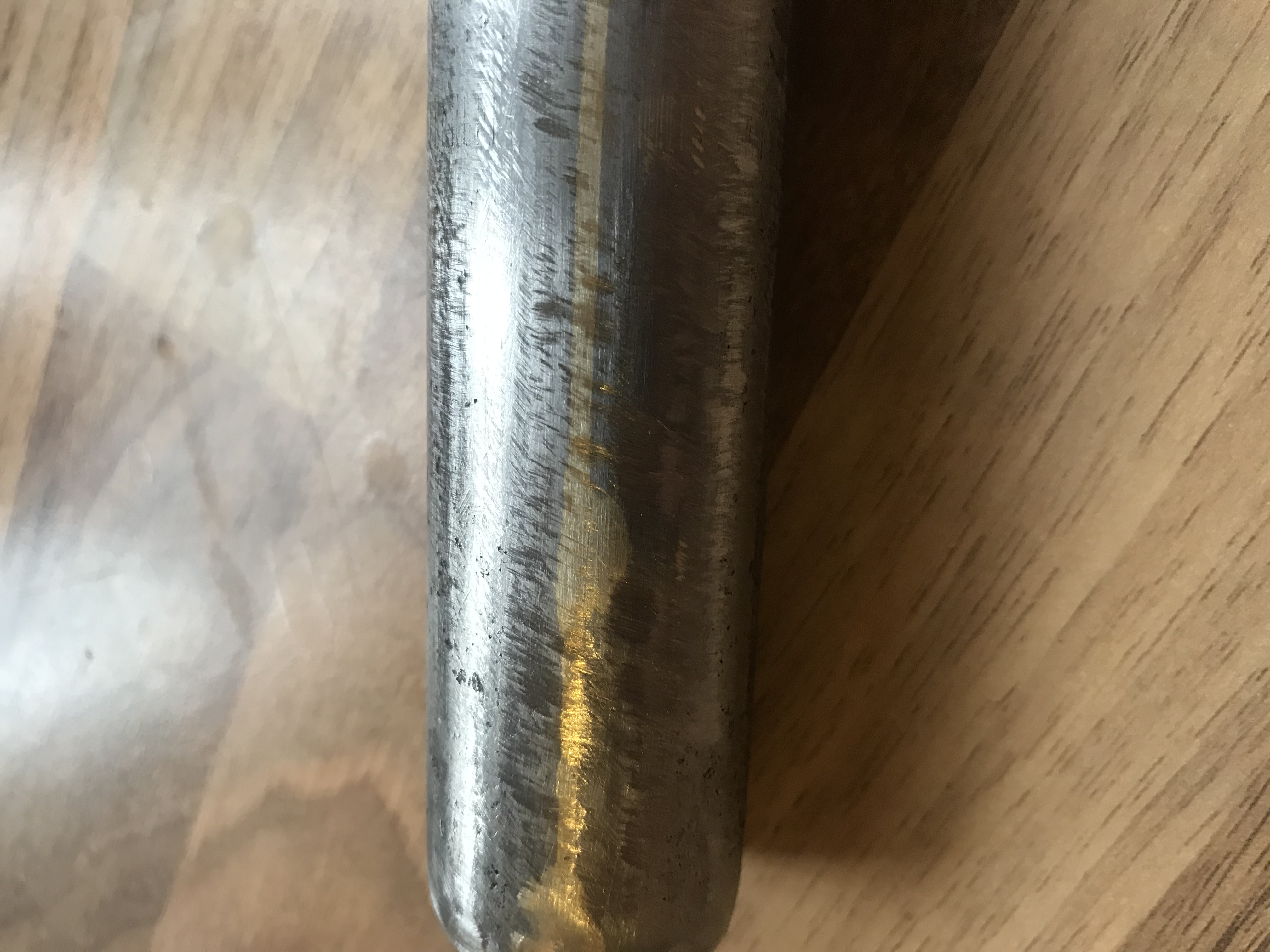

Re: Endlich mal ne Prima 5s

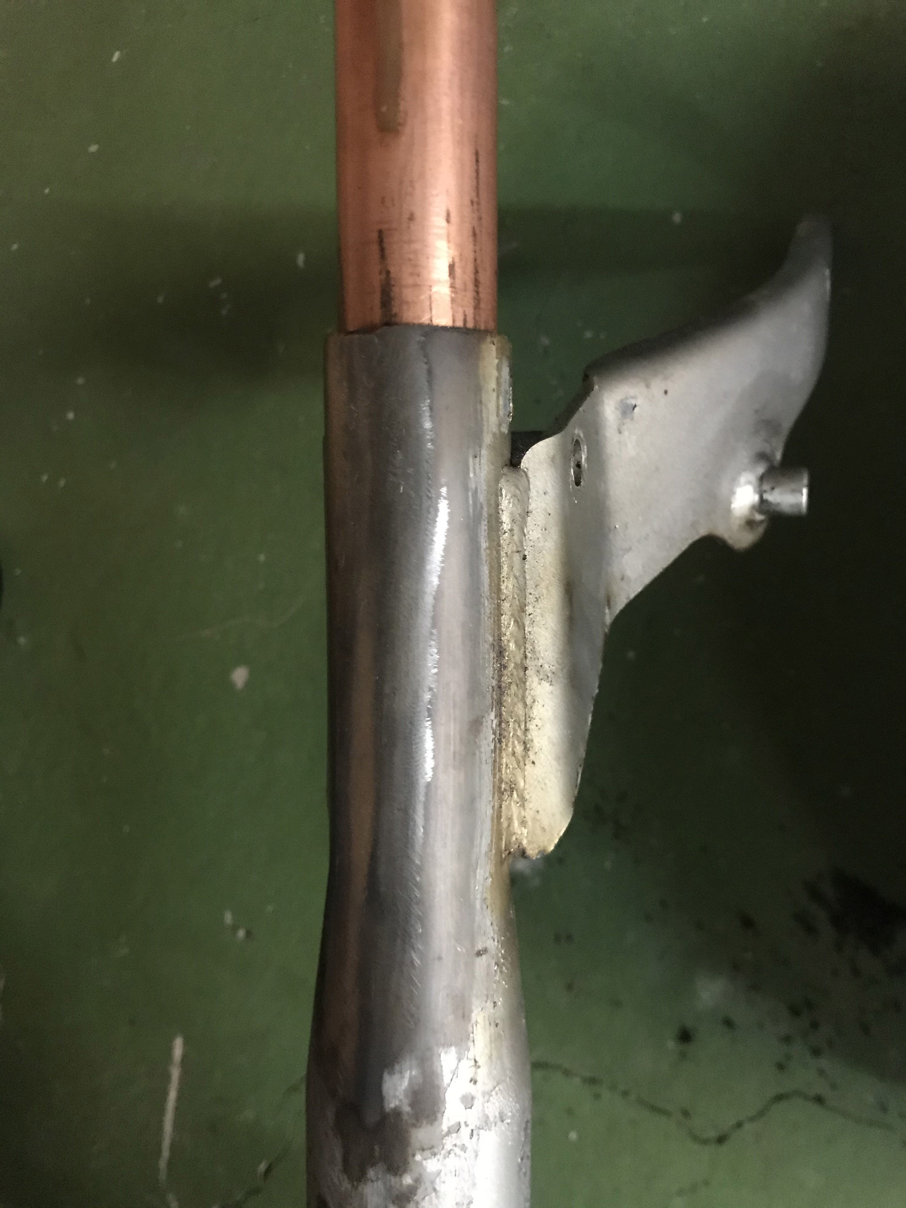

Das hat prima geklappt:
Wieder zu.
Das 28er Kupferrohr hat einen guten Job gemacht.

Hast du das 28-er Kupferrohr in das Sattelrohr gesteckt und dann das Ding wieder zugeschweißt?
Wir hatten das Problem mal mit nem Fahrrad, was wir anschließend verschrotten mussten.
Beiträge: 931
Genau so hab ichs gemacht.
Damit im Sattelrohr keine Hubbel enstehen. Hab das ursprüngliche Bild mal ausgetauscht.
Ging stramm raus, aber dann innen noch ein wenig gefeilt und es war wie neu.
Das hätte ich vor 2 Jahren so nicht selber hinbekommen, aber ich habe mir letztes Jahr ein billiges Inverterschweißgerät gekauft.
Musste was mit Elektrode an der Gartentür schweissen.
Als ich dann gesehen habe, daß man da auch ein Wig Schlauchpaket dranmachen kann hab ich das mal probiert.
Das teuerste daranwar die große Argonflasche - mit den kleinen Büchsen kommt man ja nicht weit.
Mit ein wenig Übung klappt das mittleweile echt sehr gut.

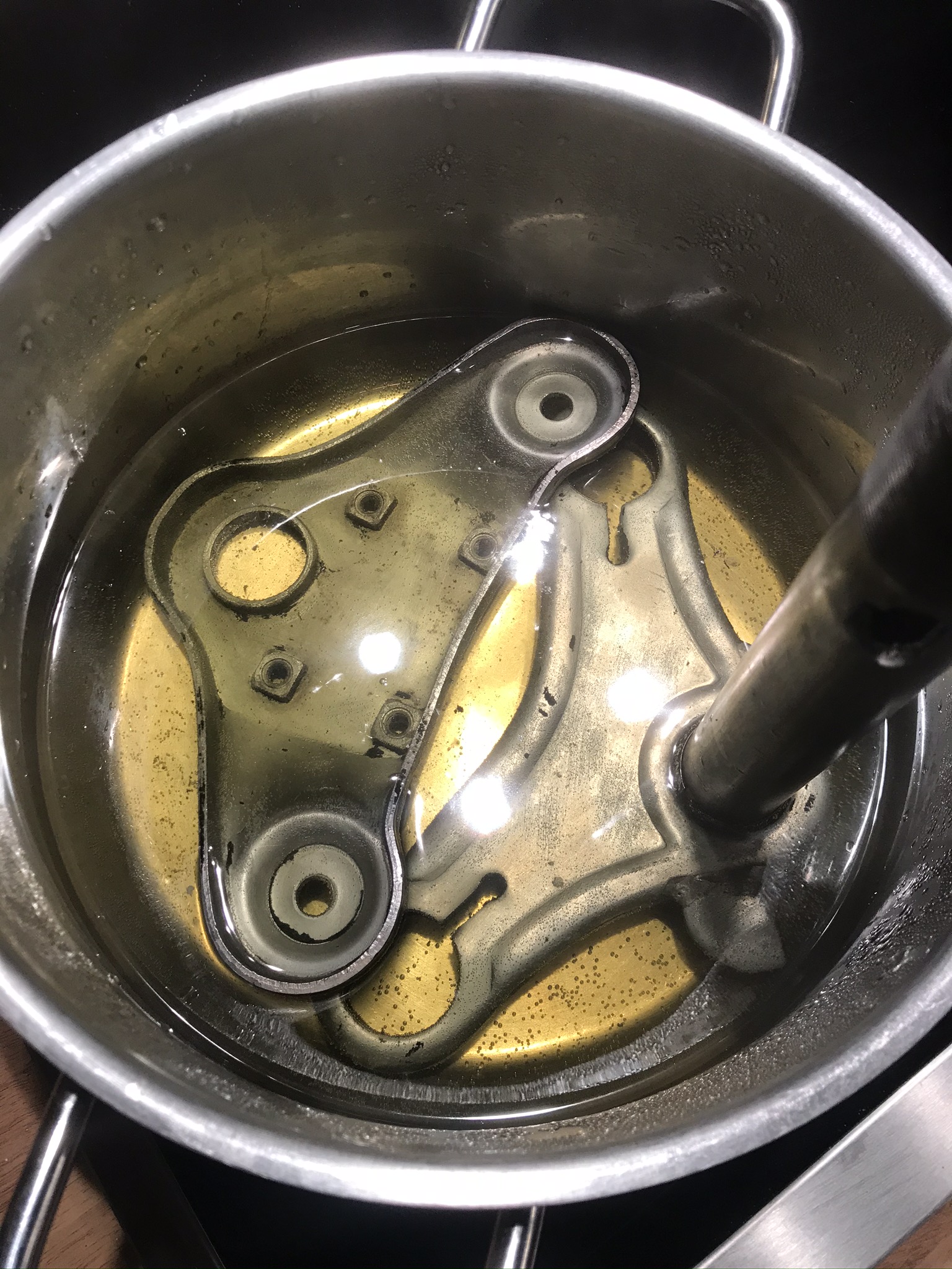

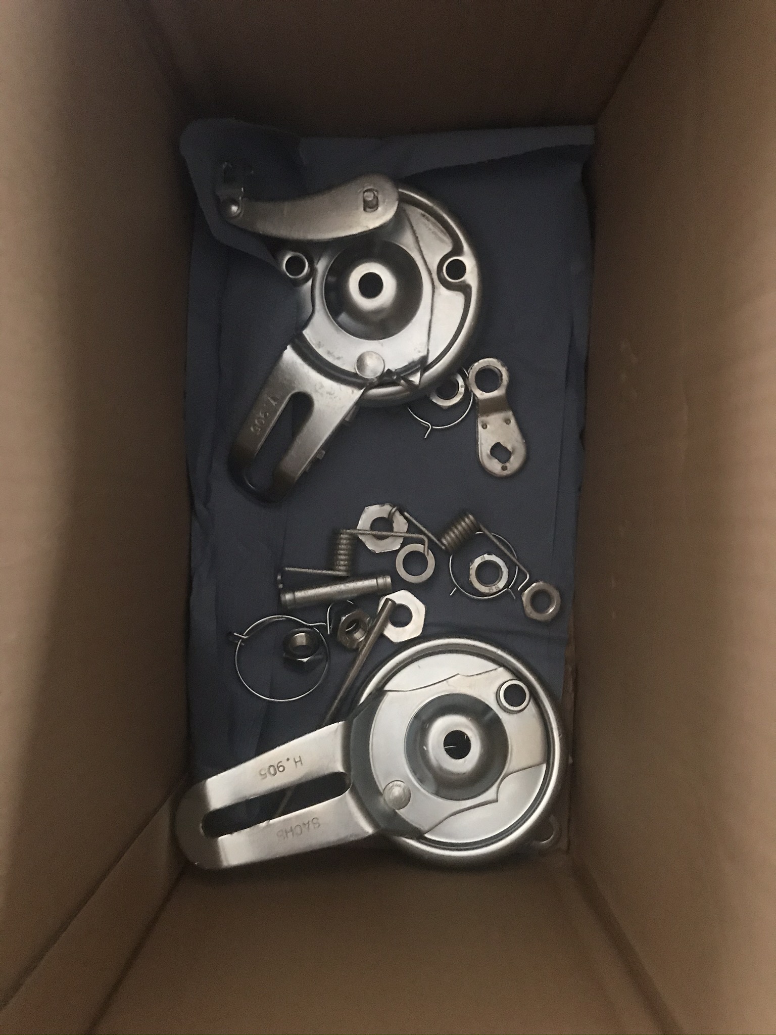

Die Gabelteile hab ich komplett entlackt und entrostet.
Die Hohlräume in der unteren Gabelbrücke hab ich dann mit Rostumwandler versiegelt.
Das ganze dann mit 2K Lack neu lackiert.

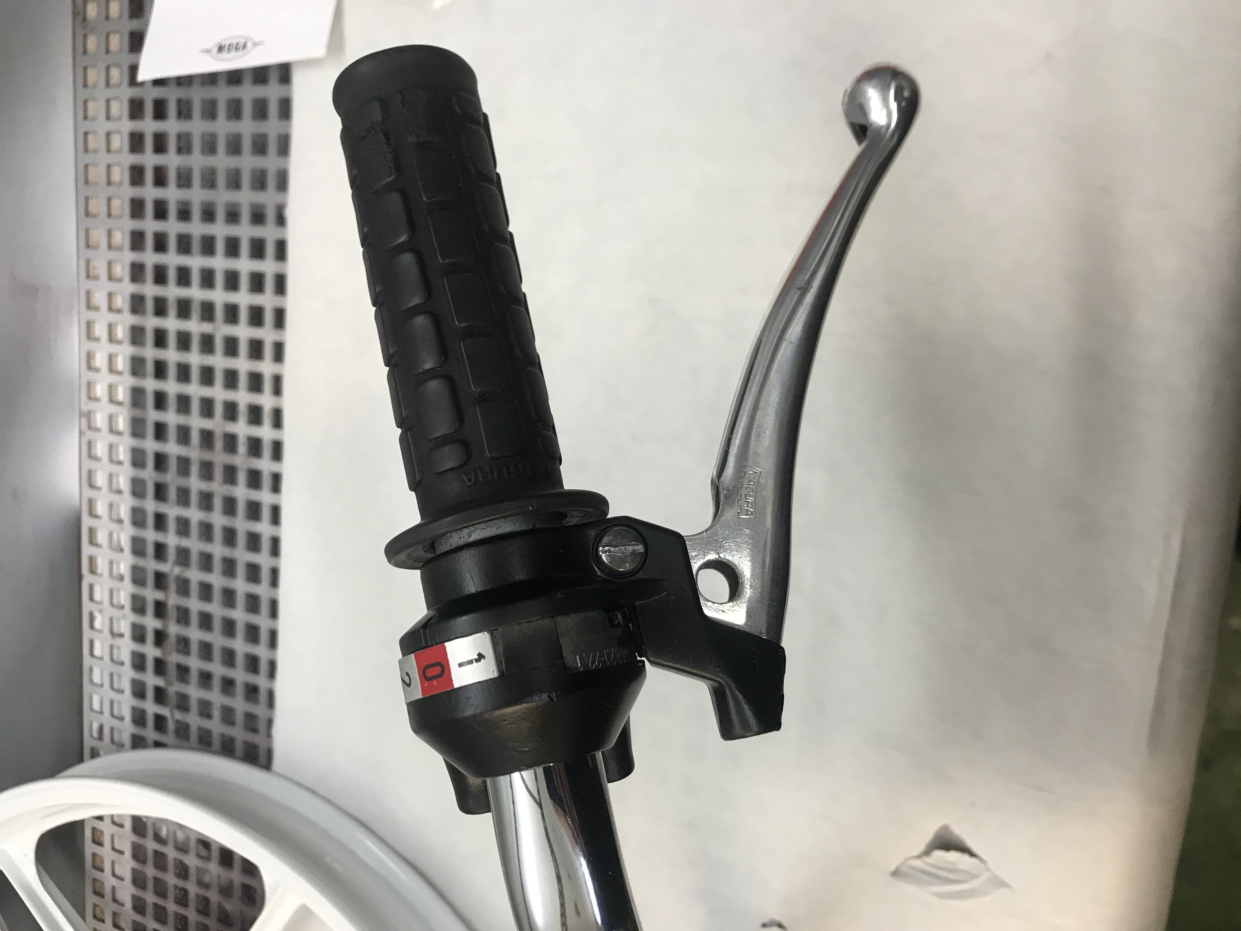

Die Armaturen sehen nun auch wieder gut aus.
Leider hab ich 16 Zoll Reifen bestellt. Daher gehts erstmal nicht weiter.
Nächstes WE dann wieder.
