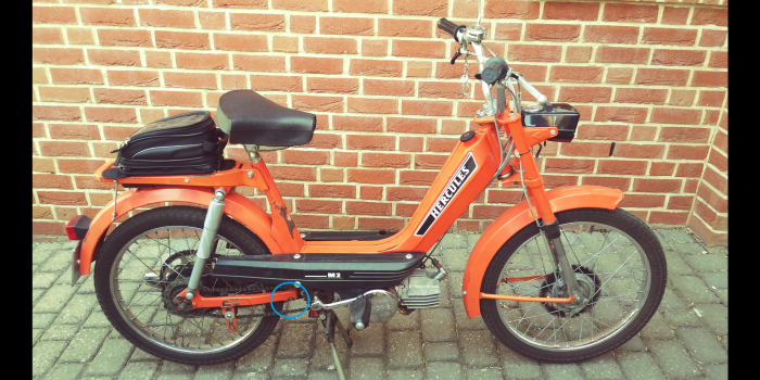

naja patina hin patina her
wenn man da mal genau hin sieht...ist da mehr rost als patina
gepackträger, rahmenrohr . schwinge
da könnt man auch den tank so lassen, das macht dann nicht mehr viel, passt evtl beser als neu lackierter tank

Die Hinterradschwinge mit eckigem Rohr sieht wie bei der orangen M2 vom Dieter (Zahnriemenfahrer) aus.
War das bei der M3 so?
- Beiträge: 858
Re: Ein Neuer
Scheinbar...
Rechteckiches Rohr wäre schön, das ist ein gekantetes "U" Profil. Die spätere Variante mit dem Rohr (wie an der P1) ist deutlich stabiler.
Wenn der Johannes gerne eine Rohrschwinge hätte, hab ich noch eine hier in der Bauart, die ich für kleines Geld abgeben würde. Wenn er eh lackiert kann er das direkt passend machen...
Die Schwinge war bei mir an beiden Seiten gerissen, @ Johannes, guck da mal genauer hin, nicht das das bei Dir auch ist. Siehe Bild

Hallo Dieter,
danke für den Tipp. Ich schaue mir das mal genauer an.
Mit der Schwinge kommen wir dann bestimmt irgendwie zusammen.
Wenn ich wirklich anfange komplett zu lackieren, dann muss auch der Rest richtig gut werden.
Das bedeutet neue Schutzbleche, neue Reifen, Felgen und Speichen müssen her und wahrscheinlich unendlich viele Kleinteile...
Das Mofa war sowas von verbastelt!!!

@ Werner, ich denke das war schon immer so. Ich selbst habe die Schwinge jedenfalls nicht umgebaut.

Ja Johannes sieht doch schon mal besser aus und die Schwinge ist so Original,am Kettenrad fehlt eine Schraube....
Nun der Tank ist von einer Prima 5S und Original war da ein schlanker 4L Tank verbaut,ist halt ein Mix aus M2 und M4 da her war sie nie ein Verkaufsschlager.
Das war bei der M1 genau so,die hatte den Rahmen wie die M2 jedoch an Stelle von Stoßdempfer Stahlstreben ind den alten 502er Motor wie er auch in der C1 verbaut ist.

@Prima 5 BJ87
ohhhh... Ja, da fehlt eine Schraube am Kettenrad! Letzte Woche war die noch drin, glaube ich.
Danke für den Hinweis.

Nöööö, da fehlt keine Schraube im Kettenrad. Da ist nur in jedem zweiten Loch eine drin.
Laut Ersatzteilliste gibt es das Kettenrad 50 Zähne, bei Baumuster 510 aber nur komplett mit Nabe.
Bei anderen Baumustern ist laut Ersatzteilliste nur in jedem zweiten Loch eine Schraube drin. Also muss das so.
Und ich muss dann mal Zähne zählen...

Ok das sieht dann nur auf dem Bild so aus,wenn nur jede 2tes Loch eine Schraube hat....

Hallo Udo,
in der Ersatzteilliste ist es auch zu sehen. Im Kettenrad ist nur jedes zweite Loch durchgebohrt.
Die anderen sind gestanzt, gehen nicht durch und sollen wohl der Zentrierung in der Nabe dienen.

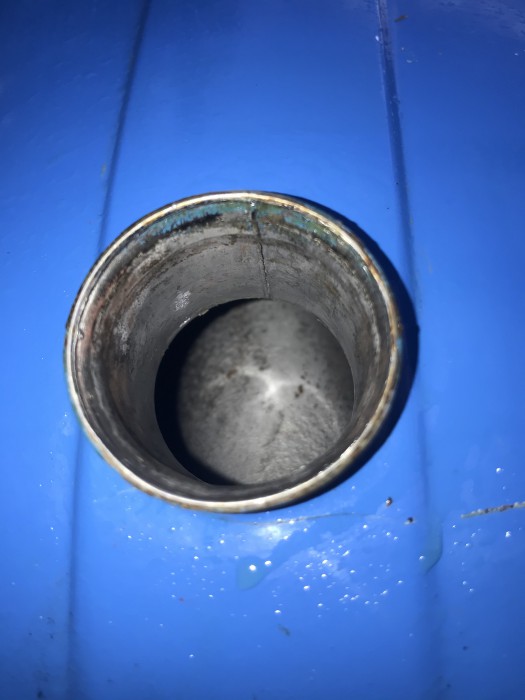

Guten Abend,
ich konnte doch tatsächlich einen passenden Tank, den schmalen, für meine M3 ergattern.
Von aussen sah er bestechend gut aus. Deshalb habe ich zugeschlagen.
Die Lieferung kam sehr schnell und nach dem Auspacken auch das Erwachen!
Der Tank war halbvoll mit einer nach Marzipan stinkenden, torfartigen Substanz. Das war natürlich Rost!
Ich habe dass dann erstmal mit einer Art Flaschenbürste mechanisch entfernt. Im nächsten Schritt mit einem Hochdruckreiniger gespült.
Dann habe ich eine Hand voll Glaskugeln reingeschmissen und bin meinem Nachbarn stundenlang auf den Zeiger gegangen... Klack Klack Klack...
Dass sah dann schon ganz gut aus und beim Spülen kam auch zum Schluss kein Schmutz mehr raus.
Im nächsten Schritt !!! UND DIESEN BITTE NICHT NACHMACHEN !!! habe ich ein Tütchen Natron, eine Flasche Zitronensäure für den Kaffeeautomaten und kochendes Wasser eingefüllt. Dann das Minuskabel meines Labornetzteiles an den Benzinhahn angeschlossen. Dass Pluskabel mit einem Stück Kupfer als Opferanode verbunden und in den vollen Tank gesteckt. Dann erst 12 und nachher 30 Volt Gleichspannung mit 0,5 Ampere angelegt. Das funktionierte super, es kam schwarzes Zeug aus dem Einfüllstutzen, also Rostpartikel und Blubberbläschen...
Ab und an musste ich noch einen Schluck Wasser nachfüllen. So nach etwa einer Stunde blubberte es dann nicht mehr und ich wollte wissen warum.
Ich habe dann die Opferanode aus dem Tank gezogen, aber vergessen vorher den Strom abzuschalten...
Scheinbar hatte sich im Tank eine Wasserstoffblase gebildet, die ich mit einem Funken entzündet habe...
Die Fontäne schoss meterhoch bis ans Terrassendach und ich war klatschnass. Braune Brühe mit Natron und Zitronensäure...
Glück gehabt!!!
Aber Leute, das Ergebnis ist genial!
Ich habe mir heute dann noch ein Endoskop bestellt um zu schauen, ob der tief unten drin auch so sauber ausschaut. Wir werden sehen...
Grüße Johannes

Du machst ja Sachen. In der Regel hat es bei mir bis jetzt immer gereicht einfach die Zitronensäure da ne Woche drin stehen zu lassen und der Tank war dann blitzeblank.
Haben wir uns da gross drüber ausgelassen:
viewtopic.php?p=28698#p28698

Meine Güte,Johannes hat geschrieben: ↑02.09.2020 22:40.........
Glück gehabt!!!
Grüße Johannes
Wegen einer M3 fast sein Leben lassen grenzt schon an ziemlich grenzenloser Liebhaberei
Wie, womit und wem musst du nun die Terrasse reinigen?

Hallo Werner,
so schlimm war das jetzt auch nicht...
Es ging dann mit dem Hochdruckreiniger auch rechts fix, die braune Brühe weg zu spülen. Unangenehm, weil das Dach von innen auch betroffen war...
Im Großen und Ganzen war das Ergebnis recht zufriedenstellend. Allerdings war unten in den Ecken noch immer arg viel Schmodder.
Jetzt lasse ich die Zitrone mal einige Tage ihre Wirkung tun. Mich beschäftigt allerdings die Frage, wie ich den Tank nachher innen schnell trocken bekomme. Ausblasen mit Druckluft funktioniert nur bedingt.
Ich denke er müsste mit etwas gespült werden, dass schnell verdunstet und die Feuchtigkeit mitnimmt.
Grüße Johannes
Grüße Johannes

Spiritus!
Spiritus!
Re: Ein Neuer
löst dann auch die partikel die noch kleben
bio ähhaatahnol würds auch tun
500ml - 1l und schütteln
umgekehrt wird ein schuh draus
es muss was rein das die adhässlichsionskraft des wassers+restrost mit der blechwand zerstört und das restwasser aufnimmt..und dessen eventuelle reste sich mit kraftstoff mischen
allohol...
allohol...
