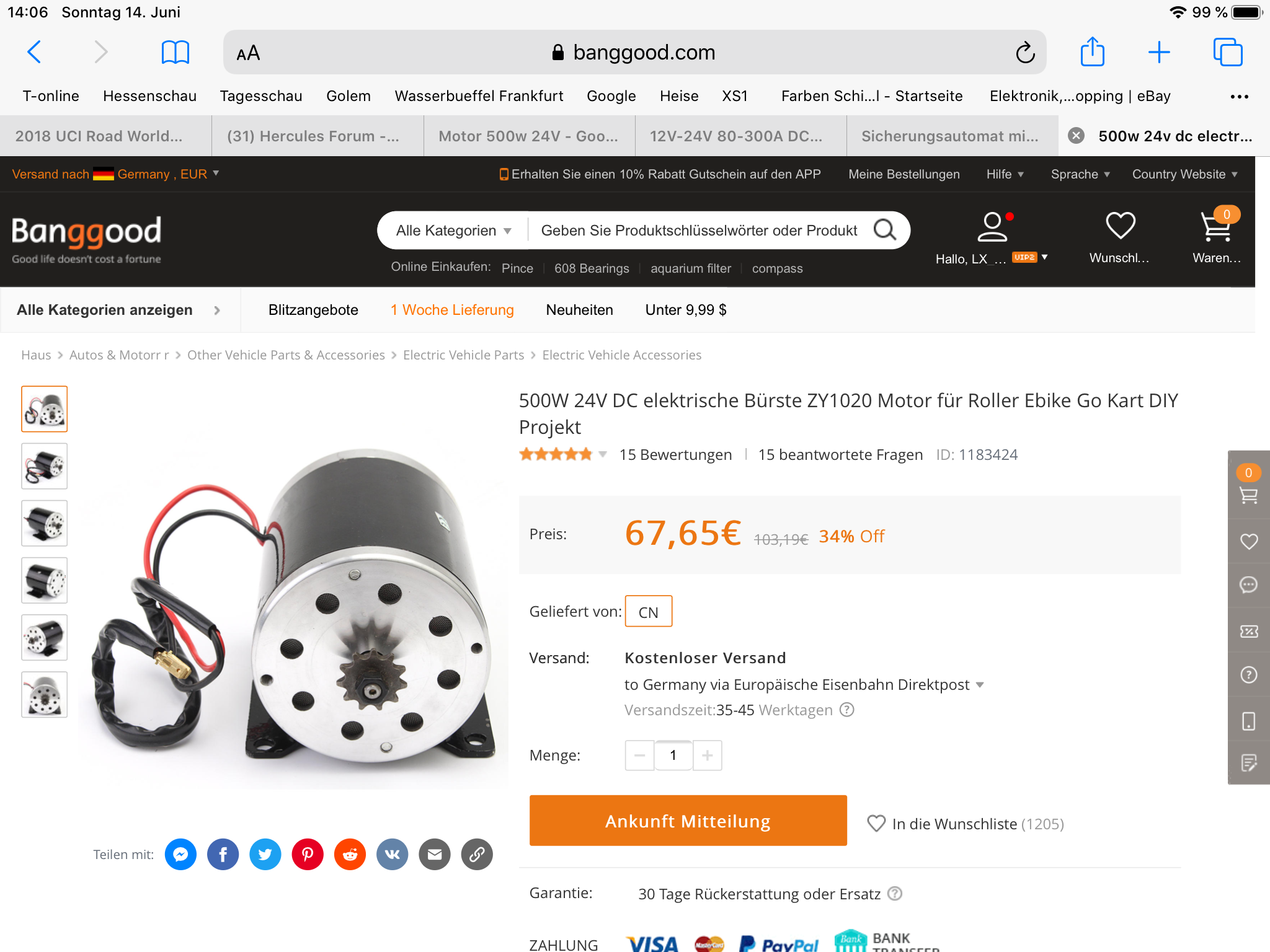

Dann baue ich das auf einen modernen Motor mit moderner Regelung um ohne Anschlüsse und Rahmen zu verändern.
Ich hab alles schon mal durchgerechnet und auch schon den passenden Kit gefunden,
https://www.amazon.de/Pocketbike-Dirtbi ... 153&sr=8-3
Mir macht nur die Qualität der neuen Komponenten Sorge.
Der Kit ist sehr schlecht bewertet, der Motor aleine allerdings gut.
Der sollte genau darein passen wo der Alte ist.
Evtl. wird das allerdings auch ein bürstenloses Systen, da such ich aber noch nen passenden Motor.
Vorteil wäre eben der Wartungsfreiheit ein besserer Wirkungsgrad.
Das ganze sollte auch mit 24 V laufen, da wären dann die originalen 25 km/h abzurufen mit 36V ( da gibts die meisten Akkupacks fürs Fahrrad) sollte das ca 35 gehen, was die meisten meiner Mofas tun.
Ziel ist aber ein oder mehrere Parallele leichte LiPo Akku ( mit 36V) welcher teurer sein wird als alles zusammen.
Evtl. Bart eine Kombi von 12V Einheiten, mit nem Schalter um von 24V auf 36V zu boosten.

Leider ist mein Motor aus China noch nicht da. Den da hab ich genommen, sollte genau anstelle des Alten passen.
Regler und Gasgriff hab ich schon. Da ist dann die Batterieanzeige schon dabei.
Die Riemenscheibe der Ciao passt wohl auf den Motor. Und mit der kann ich dann variieren, die gibts in verschiedenen Durchmessern. Die Fliehkraftkupplung spare ich mir dann. Ich hoffe das klappt.
Mal sehen ob das alles so klappt. Wichtig ist mir, daß man es wieder rückbauen kann und nur ein Upgrade auf neuere Technik die Reichweite erhöht und es alltagstauglich wird.
Und das ganze für unter 150€ sollte auch einen Versuch wert sein.

Wie sieht das mit der Halterung für den E- Motor aus? Kannst du die originalen übernehmen oder müssen hier neue angefertigt werden?
Ich bin ja mal gespannt wie das mit der Umrüstung alles klappt und werde das hier verfolgen.
Beiträge: 935
Re: Hercules E1 Accu Bike
Die Halterung könnte passen, nur 4 neue Löcher für den neuen Motor, so wie ich das sehe.
