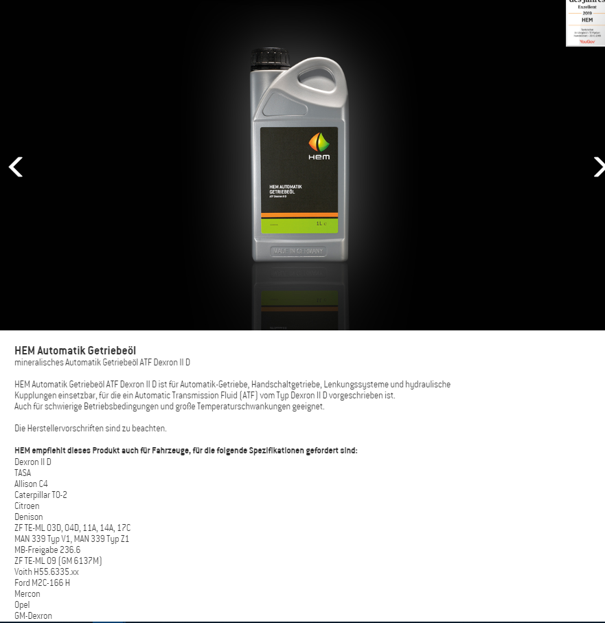

Kann ich das hier nehmen?

Das weiss ich nicht, von der Spezifikation ist es aber nahezu gleich mit dem Liqui Moly was ich da immer reinkippe.
Carinona weiss da sicher mehr, aber das sieht gut aus.

HEM ATF
das ist das richtige öl
mineralisches ATF DEXRON IID
passender gehts kaum

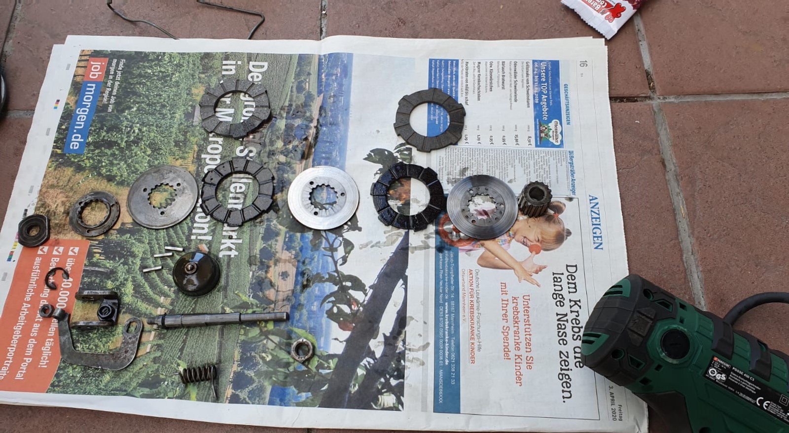

Also. Habe jetzt die neue Kupplung drin. 2x 3,3 wie es vorher war. Öl habe ich auch nochmal gewechselt (ATF). Die Stahlscheiben habe ich auch nochmal an geschliffen. Das Problem ist leider immer noch da :(.
Beim Bild seht ihr die alten und neuen Kupplungslamellen.

Hier das Bild noch mal Quer :D
Beiträge: 9091
Re: Hercules Prima 5 2 Gang "Springt"
kann es sein das da 1x3,3+1x4,2mm lamellen reingehören?????.... was normal wäre...

Die zu dünne äußere Reiblamelle wird dann wohl die Ursache sein. Und wenn Du dann noch die innerste Stahlscheibe mit den ganzen Kratern nach ganz aussen verlegst, wird die Kupplung wahrscheinlich nicht nur nicht mehr durchrutschen, sondern auch noch sauberer trennen.

Hmm. Davor hat es ja auch funktioniert. Im Video stehen die Stifte weniger raus als bei mir. Ist aber Optisch schwer zu sagen.
