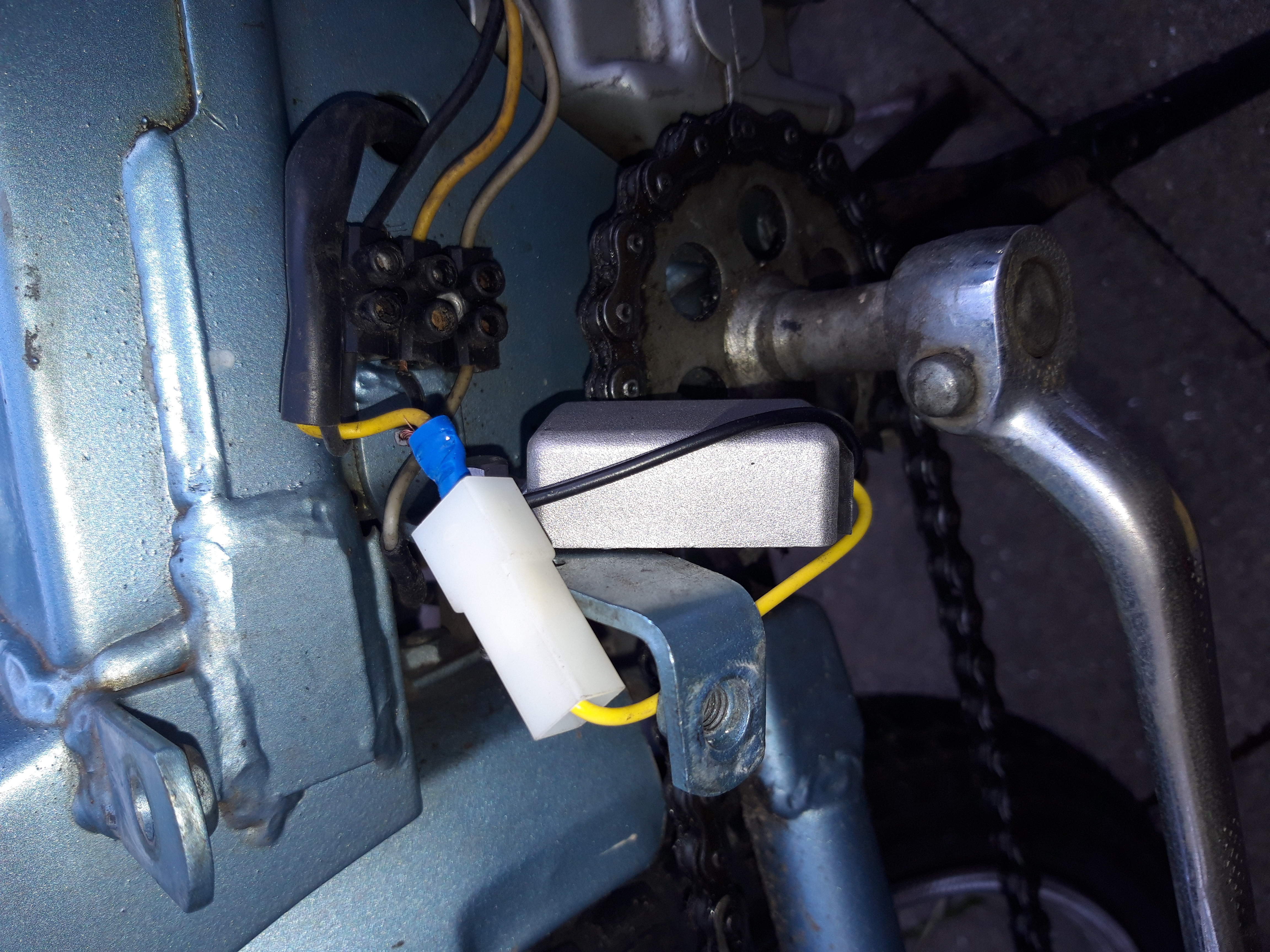

Gekauft habe ich den Spannungsbegrenzer von dem o.g. Shop. Das war wirklich das günstigste Angebot.
Nur mit dem Einbau habe ich mir viel Zeit gelassen.
Gestern war das Wetter gut und da musste eine entsprechende Stelle für das Teil gefunden werden.
Naja nach etwas Suche habe ich einen-nicht gerade schönen Platz-gefunden.
Dann noch die 4W Birne ins Rücklicht und.... es funktioniert. Es ist auch etwas heller ohne merkliche Verdunkelung der Vorderlampe.
Spannungsbegrenzer
Spannungsbegrenzer
Re: Neuling hat Fragen zu Licht
Nun ja Thomas haste gut gemacht,auch wenn man es etwas anders machen können und der Platz an sich der Richtige ist..... :thumbup:
Aber wenn es so Funktioniert ist es auch gut,den wenn das Trittbrett drauf ist sieht man da von ja nichts..... :mrgreen:

diese verkabelung muss richtig gemacht werden, der spannungsbegrenzer muss festgeschraubt werden...irgendwo
ist der überhaupt richtig angeschlossen????
der kommt parallel mit an gelb dran
also zündung gelb mit gelb zum lenker verbinden
daran zusätzlich kommt auch das gelbe kabel vom regler mit dran
und schwarz, masse vom regler muss an masse rahmen

ist dein regler richtig angeschlossen?
zuerst brennt immer das rücklicht durch wenn der nicht ok, denn das hat den geringsten widerstand...vorne hält das auch ohne regler
