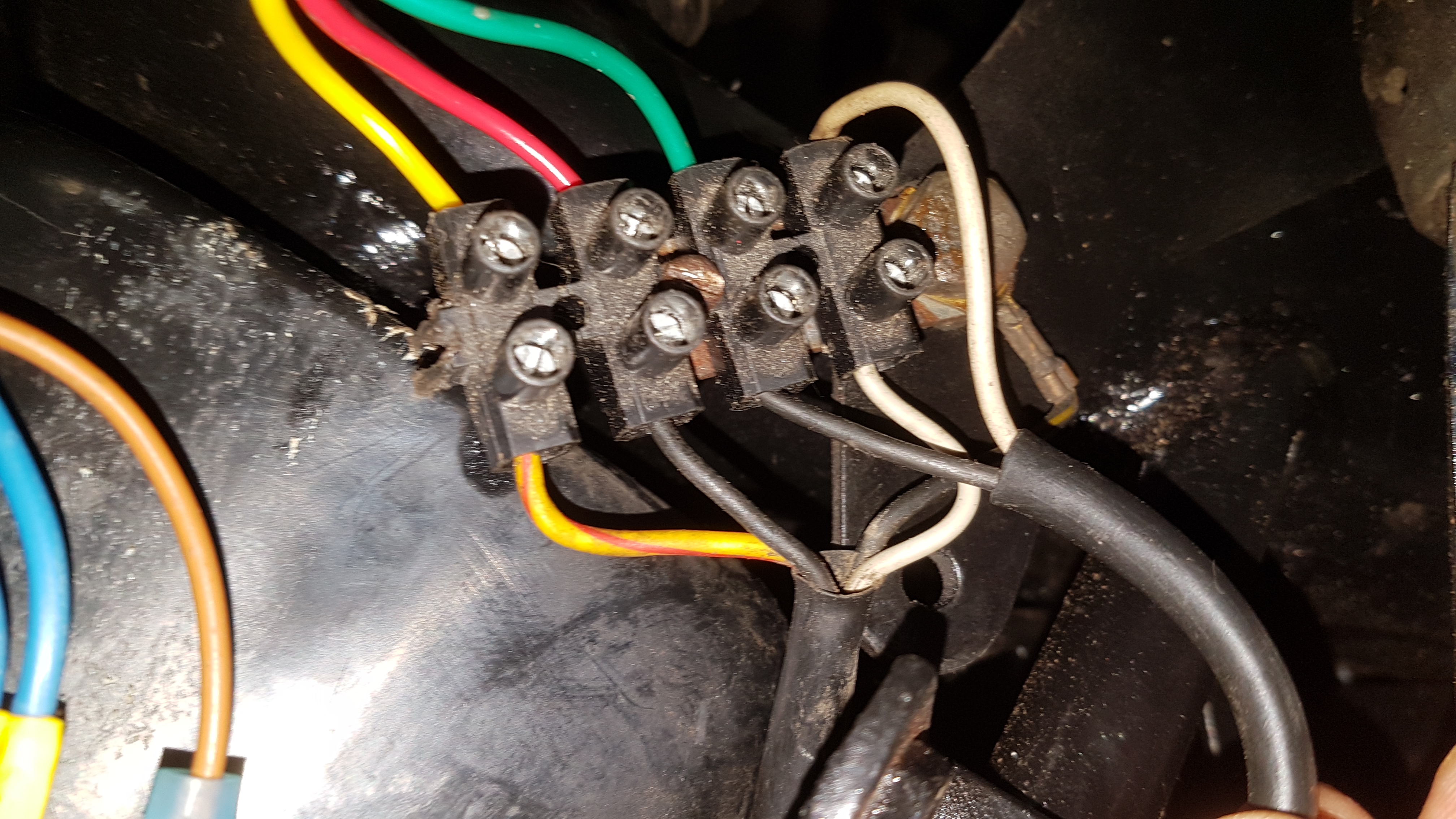

Die Verkabelung am Motor ist mir noch nicht so ganz klar. Ich habe noch mal Fotos gemacht, ist bestimmt leichter zu verstehen was ich meine.
Welche Kabel sollte ich am Motoranschluß bzw. an der Lüsterklemme ändern?

Beiträge: 9022
Re: Sachs 50S in MK 2 einbauen
modernes 8 pol zündschloss
59 = lichtstrom von der zündung
56 = strom für die mühle nach schalter... 59+56 ist lichtschalter
31 = masse
2 = absteller
49a+49a = 2 polschalter meist füe batterie+
56b + 58 = 2 polschalter für ..nach wunsch, bei batterie zb für bremsklichtstrom evtl
lass das schwarze drin, wer weis für was mans noch brauchen kann,
jetzt ist halt die frage
im prinzip kannst jetzt rot zündung unten abmachen und das kabel isolieren. es wird so nicht gebraucht, da im moment das rücklicht mit an gelb hängt, zündschloss klemme 56= front+rücklicht..etc
klemme 59 = lichtstrom aus der zündung
du kannst aber das graue das von oben kommt auch aus der klemme rausmachen und isolieren, totlegen
dann das rote an grau nach hinten machen
woran du da grün gemacht hast , ka, das gehört nur an bremslichstromstrom kreis, grünrotes kabel laut plan
nun bleibt das problem , wenn der dzm über ca 30 volt bekommt ist er hin, im moment ist die spannung lichtstromkreis nicht begrenzt
du könntest das schwarze was jetzt nach oben übrig ist, mit an grau und rot machen, also an rücklichtstrom, und oben das andere ende von schwarz an den dzm, sprich den dzm an rücklichtstrom hängen
---->>> Bild
oder alles bleibt wies es ist.... bis auf dein blau
rot zündung wird abisoliert und grün zündung mit bremsichtschalter verbunden, grünrotes kabel

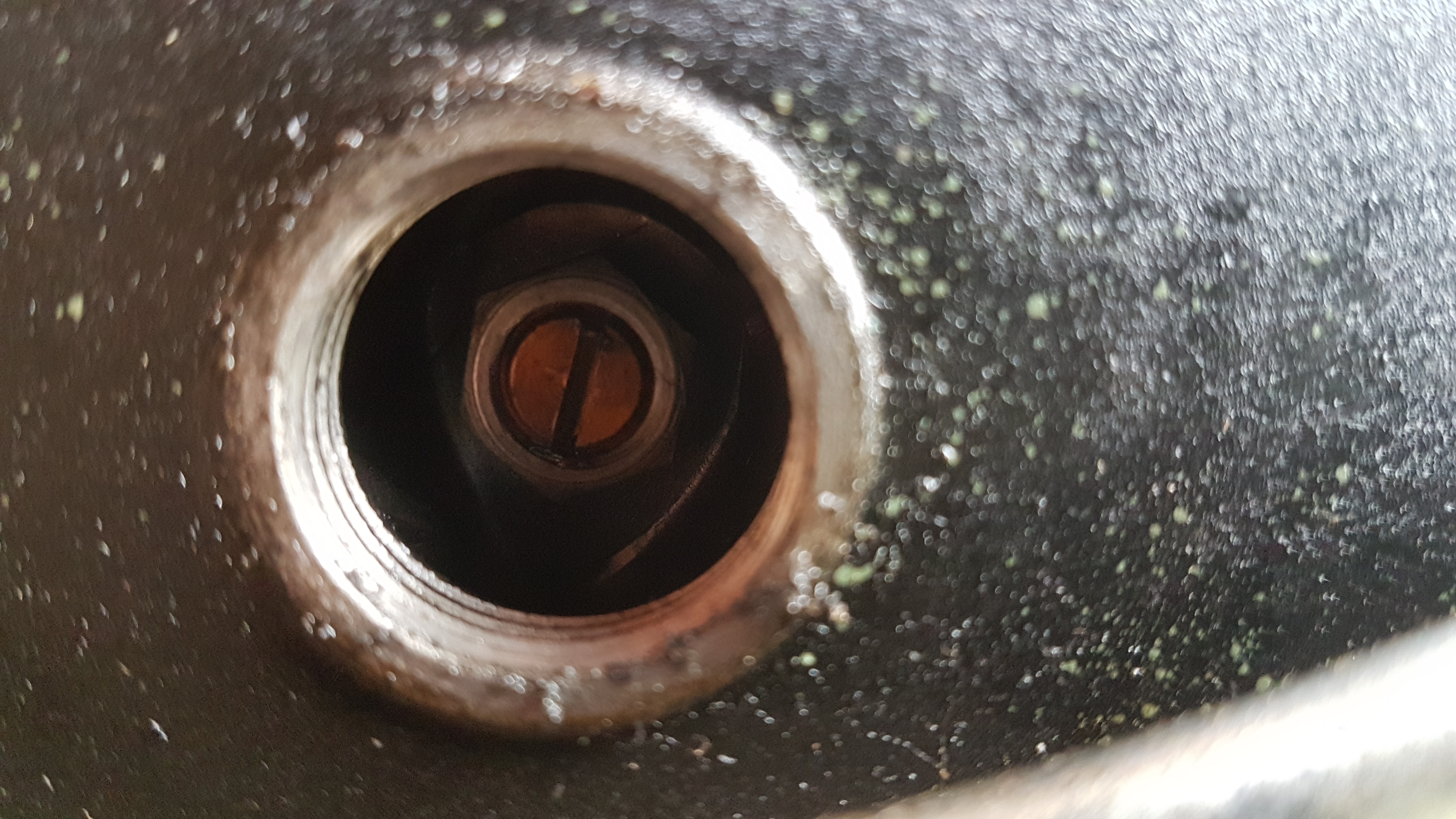

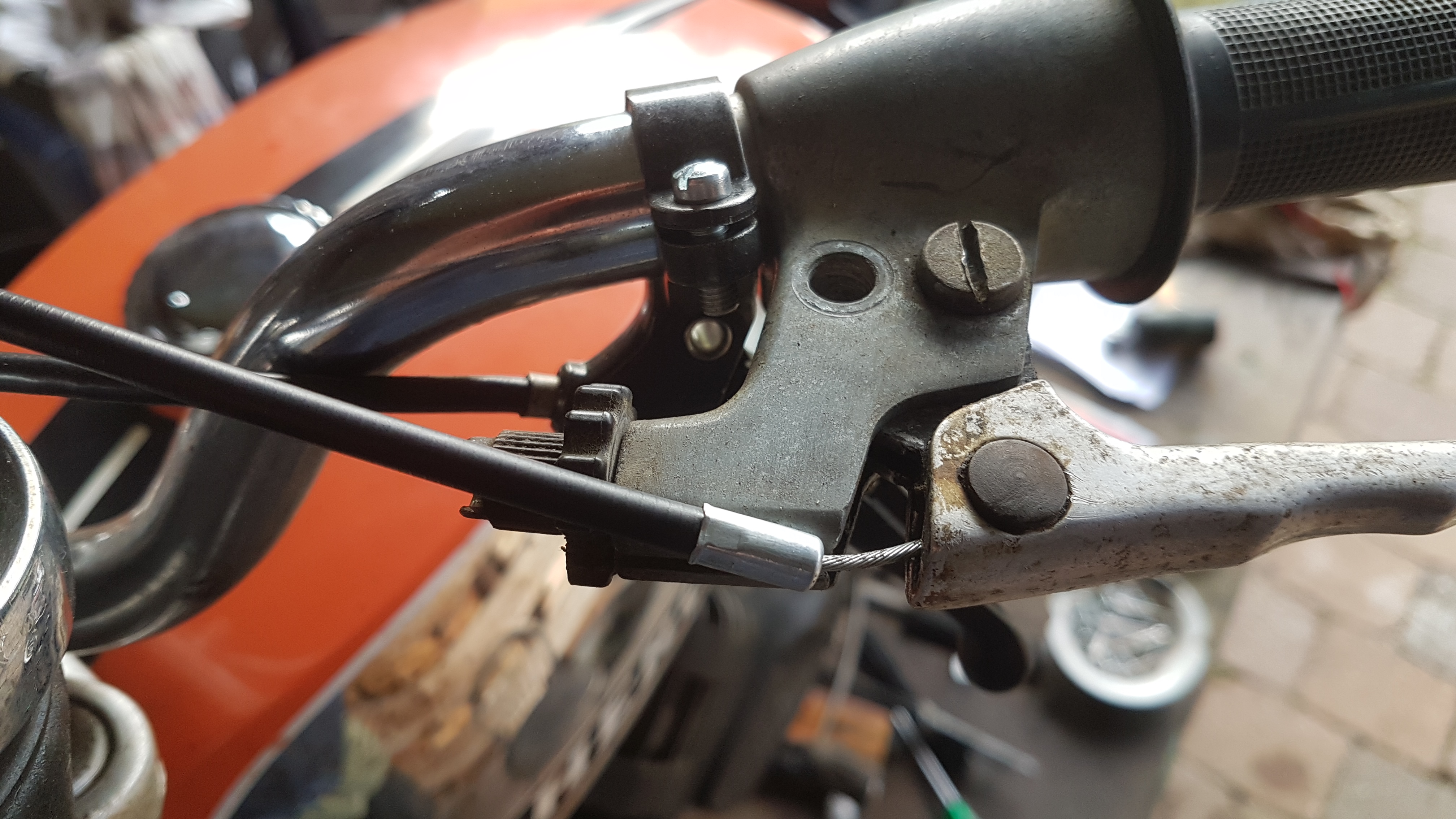

Nun geht es mit der Kupplung weiter. Habe einen neuen Zug eingebaut und eingehängt. Nun muss ich feststellen, das ich am Lenker zu wenig Zug habe um in dort einzuhängen. Muss ich nun die Hülle vom Bowdenzug kürzen oder kann ich das Spiel ( ca. 20 mm) unten am Motor einstellen bzw korrigieren?

Danke, aber so richtig schlau werde ich daraus nicht. Kann ich den Zug so lassen oder muss ich ihn kürzen? bekomme ich 20 mm mit der Einstellschraube gelockert?

Beiträge: 9022
ka
https://wawa-the-duck.lima-city.de/rep/r071.htm
20mm halte ich für nicht wenig, laut der bescghreibeung wären es ja 2 umdrehungen der schraube, kenn den motor nicht, ka ob das geht oder zug zu kurz ist
da bei dir oben ja schon alles komplett eingeschraub ist, würde ich eher kürzen probieren ..., und halt auch erstaml noch sehn sehn ob man dem unten noch etwas engegenkommen kann
oben stellschraube mit schlitz das man den zug einhängen
für mich sieht das da oben nach ca 1,5cm aus, wäre unten ca 1,5 umdrehungen, evtl geht das

Vielen Dank, ich werde die mittlere Schlitzschraube im K. Gehäuse nach links lösen und dann mit einem 10 er Steck die Mutter drehen und beobachten wie sich der Seilzug verhält. Ich hoffe das klappt, ansonsten werde ich wohl einfach den Zug kürzen!
