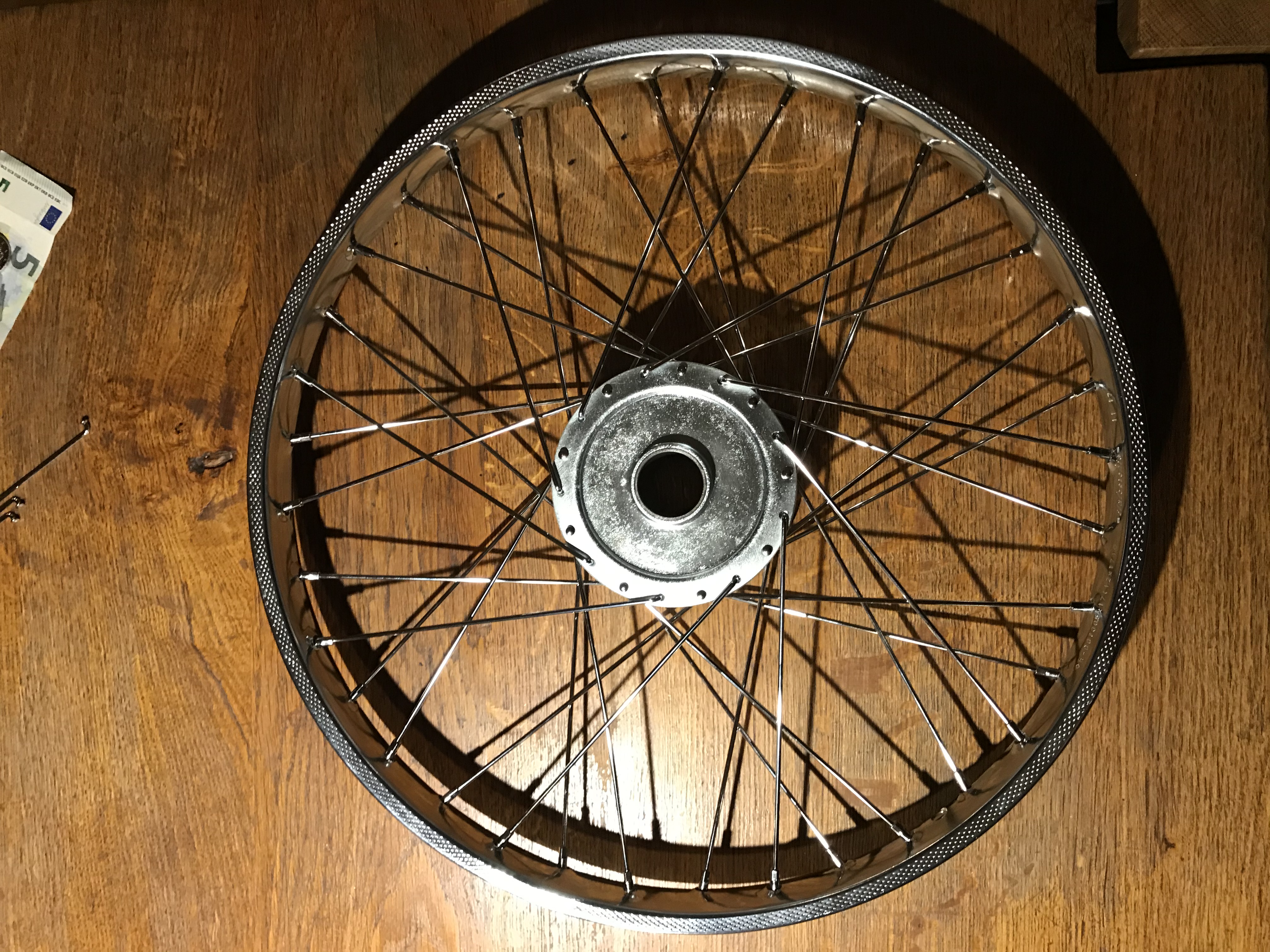

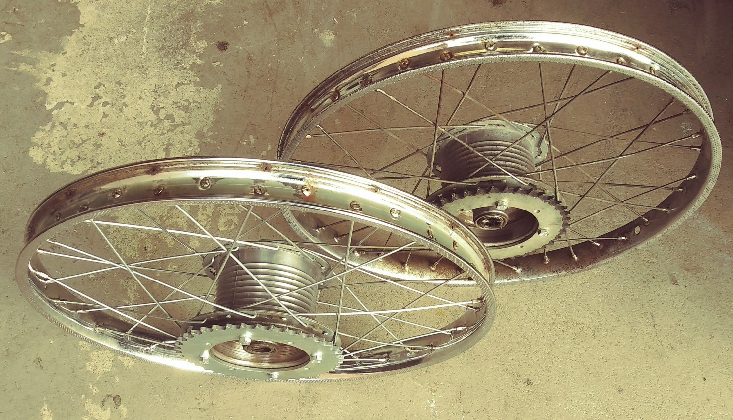

Rahmen und Fahrwerk sind sozusagen fertig.
Lackieren kann ich noch nicht, da muss ich noch etwas warten.

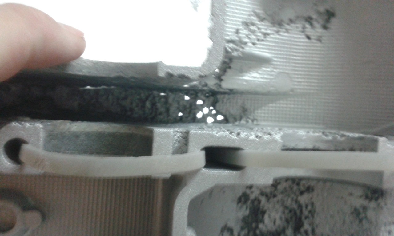

Dann war schon klar was da los war. Kein Öl, komplett trocken
und die Kupplung total verklebt
Aber nach einem Bad im Ultraschall sieht die sache wieder gut aus und die Scheiben hab ich auf einer Glasplatte geschliffen

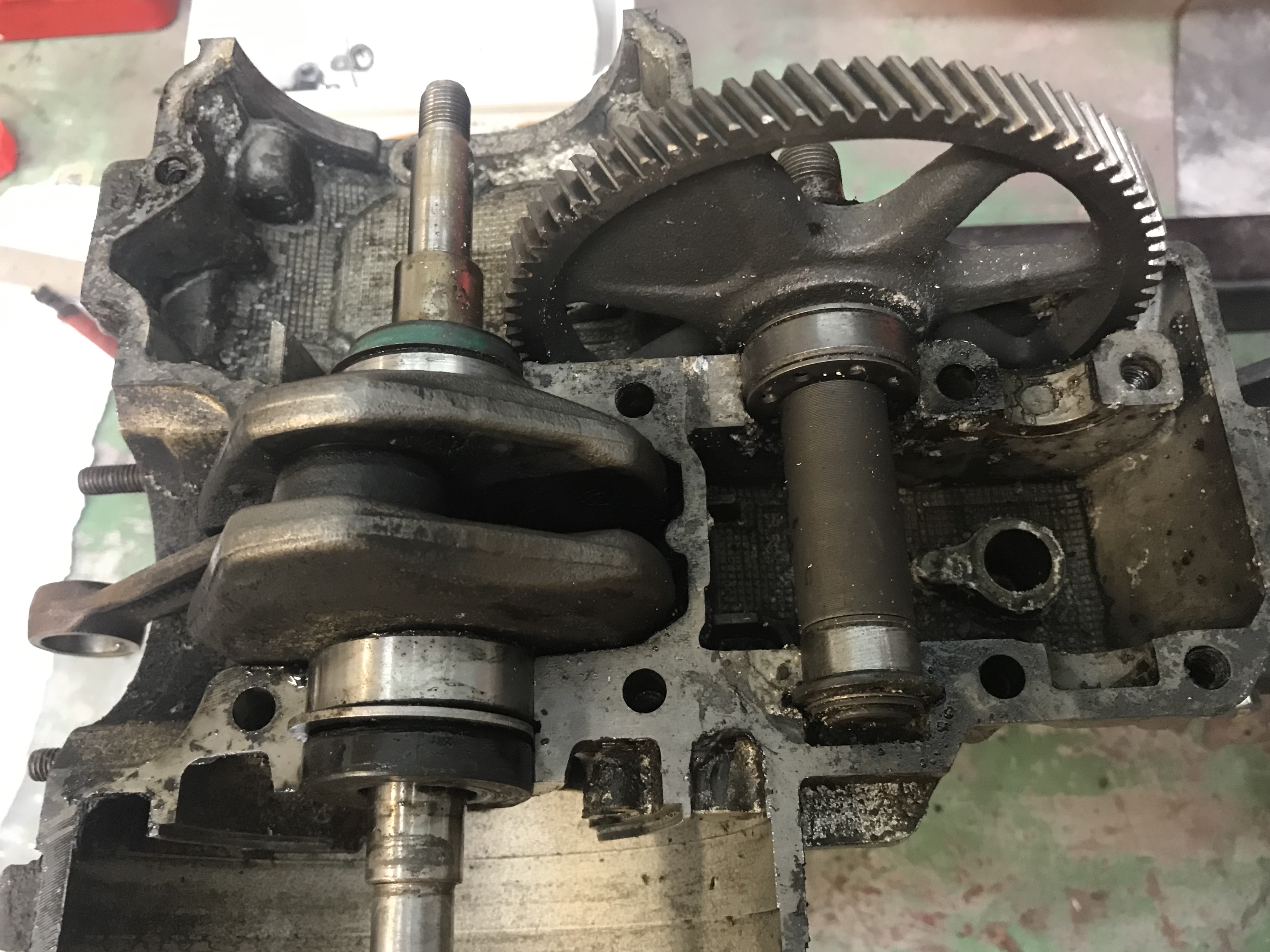

Die andere Seite war total verölt, aber noch sehr gut.
Da hats wohl den Simmerring rausgehauen.
Kondensator und Kontakt hab ich ersetzt.

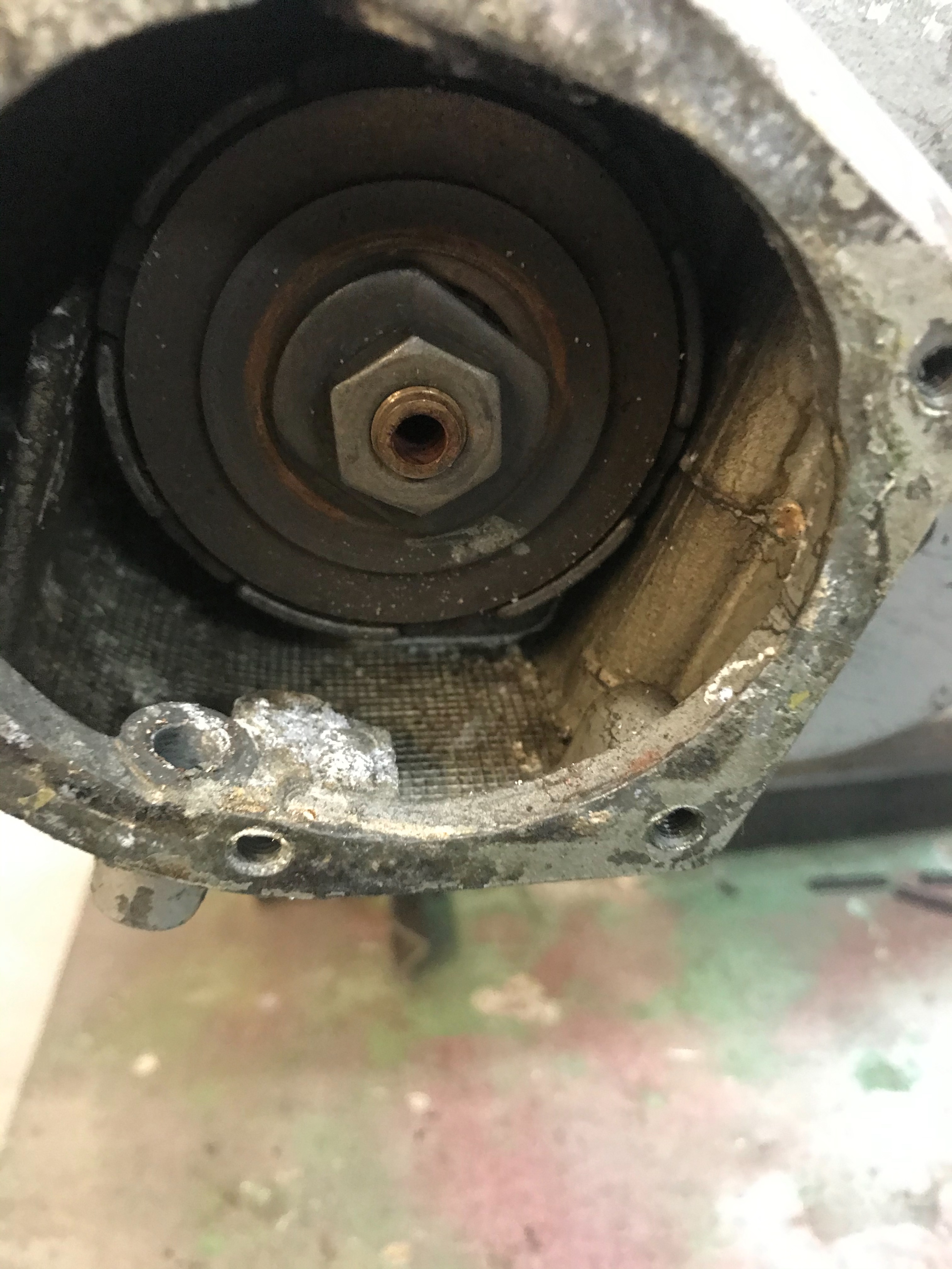

Und nun wirds Zeit um reinzuschauen.
Da hatte ich erst Schiss, daß das total korrodiert ist,
aber das war wohl nur oberflächlich, die kleinen Ausbrüche an den Flanken sollten nix machen.
Insofern sieht das alles sehr gut aus, das Gehäuse ist nur total versifft. Morgen geht es an den Dampfstrahler.
