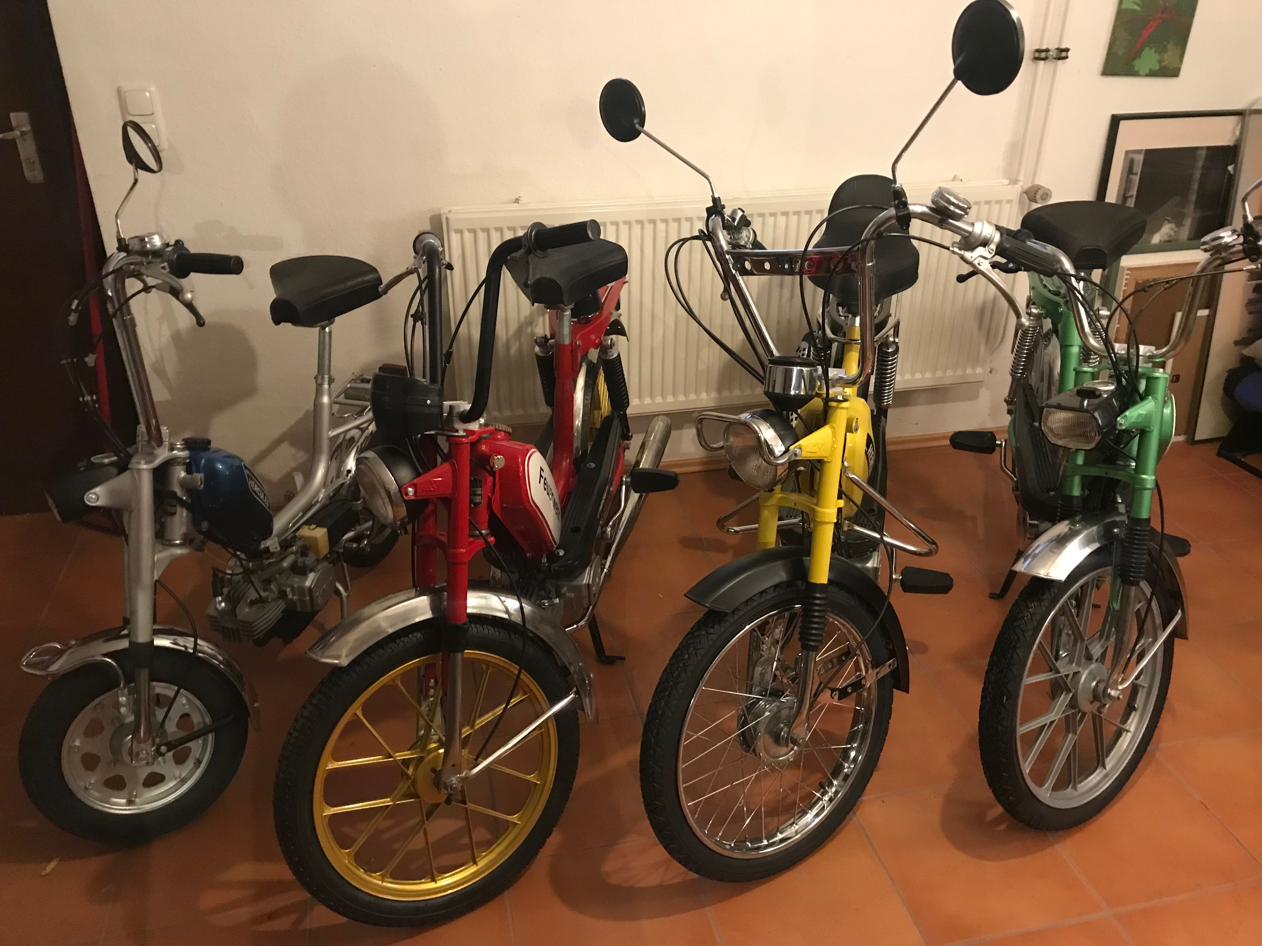

Tja, und so sieht meine Sammlung nun aus und ratet mal an wen die mich erinnert:
