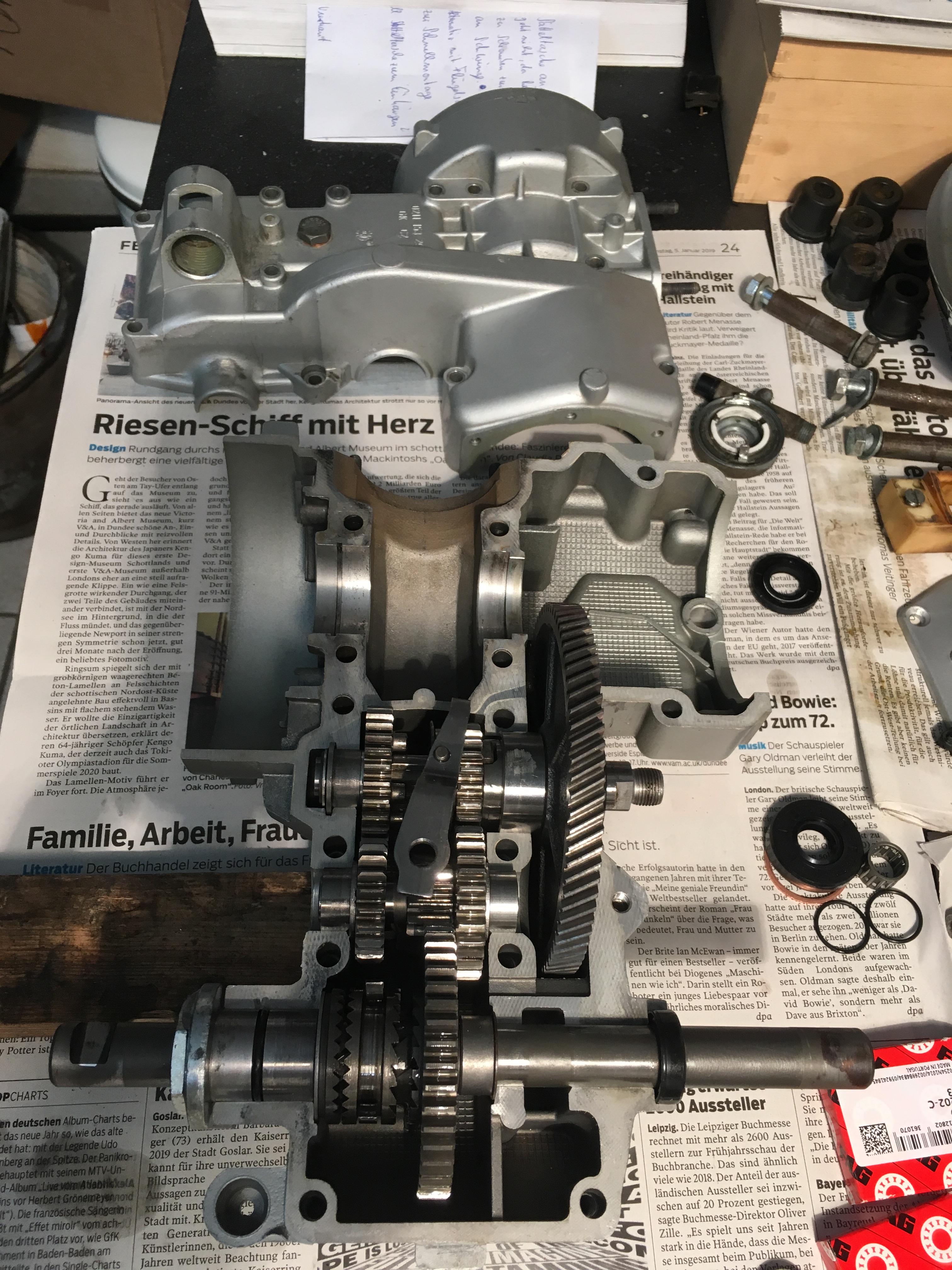

wie bei meiner Vorstellung erwähnt, anbei mein Problem.
Aktuell wurde der Sachs 505 Motor zerlegt, gesäubert und mit neuen Dichtungen versehen. Die Nockenwellenlager möchte ich auch noch wechseln, habe hierfür jedoch keinen Abzieher. Die bereits überholten Wellen habe ich schon mal in die Gehäusehälfte eingesetzt.
Und jetzt zum "Problem". Beim Einbau der Schaltgabel ist mir aufgefallen, dass die Nutensteine unterschiedlich lang sind?! Wenn ich richtig informiert bin, dann gibt es Nutensteine, die asynchron sind also vom Stift aus eine kurze und lange Seite haben. Bei mir (siehe Bild) sind an beiden Nutensteine die Stifte synchron/mittig. Jetzt würde mich natürlich interessieren wie die Nutensteine eingebaut werden. Kommt der kurze oder lange Nutenstein auf die Schaltgabel-Seite, wo die Mutter für die Schaltwelle angebracht ist? Ich freue mich schon auf viele Rückmeldungen. Vorab vielen Dank!

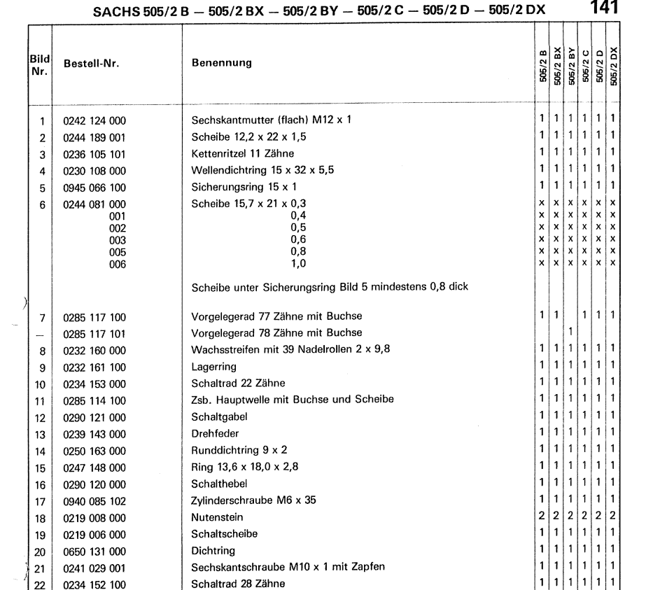

Wenn ich das richtig lese, müssten die Nutensteine beide gleich sein. Haben auch die gleiche Teilenummer.
Zumindest bei den Motoren: Teil Nr. 18 Für einen 505 2 BY gab es anscheinend welche mit unterschiedlichen Längen.
Das wird spannend. Vielleicht kannst du damit was anfangen.

Bei der Lang Version scheint mir aber die Schaltklaue etwas mehr auseinander zu stehen;
Das ist jetzt Vermutung kein Wissen.
Aber auf den Bildern des TE sehen die aber nach Kurz-Version aus nur einer etwas abgenutzt.
Bilder vom geöffneten Motor wären hilfreich.

erst mal vielen Dank für die zahlreichen Antworten! Die Lager von der Kurbelwelle (Nockenwelle war natürlich falsch - ich muss aufpassen, dass ich die Harley Technik hier nicht verwechsle) konnte ich heute Abend abziehen. Ein älteren Abzieher musste herhalten und wurde einfach etwas zurechtgefeilt.
Bei den Nutensteinen bin ich auch der Meinung, dass es egal ist welcher wo hin kommt. Habe die Schaltwelle jetzt einfach mal so eingebaut, wie ich es für richtig empfunden habe. Bis auf die Kurbelwelle ist der Motor jetzt soweit zusammengebaut und wird dann am Wochenende hoffentlich fertig. Sohnemann beim Säubern vom Gehäuse. Zum Reinigen von Motorenteile nehme ich immer Druckwalzenreiniger. Ist mit einem leichten Schmierfilm versehen und macht meiner Meinung nach die Teile nicht ganz so stumpf wie Waschbenzin o. ä.. Bis dahin!

Schaut euch aber doch mal die Zeichnungen oben an. Da sehen die Schaltklauen aber schon unterschiedlich aus.
Bei dem Teil für 2,25 € steht Prima 5S Kat. Scheint ja wohl einer der jüngsten Motoren zu sein.
Aber Sembeach, Ich glaube das ist für den Motor, zumindest auf den Bildern, unerheblich.

hier http://www.sachsteile.de/WebRoot/Store1 ... 341_ml.png
haben die nutensteine unterschiedliche nummern....
könnte bedeuten das der lange nach oben soll...könnte, ersatzteilliste leider nicht da,
könnten 2 nummern auf skizze sein, aber nur eine in ersatzteilliste

stehn deine druckstifte weit genug vorne raus
hat bei dir evtl jemand 2x 4,2mm lamellen eingebaut, es gehört 3,3+4,2mm rein
ersatzteilliste http://www.technik-ostfriese.com/techni ... nung/5.php
reparaturanelitung http://www.technik-ostfriese.com/techni ... altung.php
