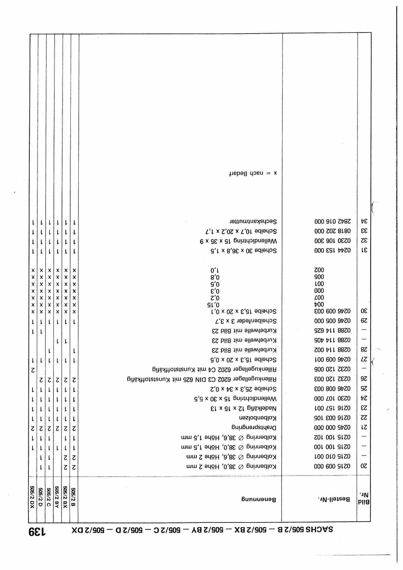

Hallo Andreas.
Schau mal bitte in den Zeichnungen.
Wie dick sind denn die alten Scheiben gewesen? Da gibt es unterschiedliche.
Hier wird sicherlich noch jemand antworten, der dir sagen kann wieviel Spiel an der Kurbelwelle sein darf.
Ich habe die bei einem Industriebedarf bei mir um die Ecke bekommen, der auch SKF Lager verkauft.
In der Zeichnung kannst du zumindest sehen wie die heißen und wie groß die sind.
Du meinst doch sicher Scheibe 30, 31 und 25? Oder?
Bei zweien steht die Dicke ja fest.Nur bei 25 nicht.

Hier kannst du sehen wie die Dicke der Scheiben bemessen wird.
Ist zwar der 505/1 Motor aber das Prinzip ist das gleiche.

Hallo Andreas
Der Dicke (25) an der Kupplung wird schwierig, vll hat hier noch einer einen übrig.
Der Dünne (21) an der Lima hat Spezialmaße die so nicht mehr zu bekommen sind, es passt aber der nächst grössere, nennt sich Distanz bzw. Ausgleichsscheibe aus Federstahl.
Schau mal bei, http://www.technik-ostfriese.com/techni ... e/ztrb.php und such dir ein besseres Ersatzteilblatt. Da steht auch die grösse drauf. Hab grad keine Zeit.

Also ich benötige Scheibe links Nr: 25 und rechts Nr. 31
Aber in der Lste stehen doch die Abmessungen drinnen oder welche Angaben sind es ?
Links Scheibe : 25,3x34x02 mm
Rechts Scheibe : 30x36,8x1,5
Oder sehe ich da falsch

Hallo Werner
Aber in der Liste unter der Zeichnung stehen doch Maße oder nicht?
Position 25 zum Beispiel dort steht :25,3x34x0,2
Sind das nicht die Maße ??
LG Andreas
