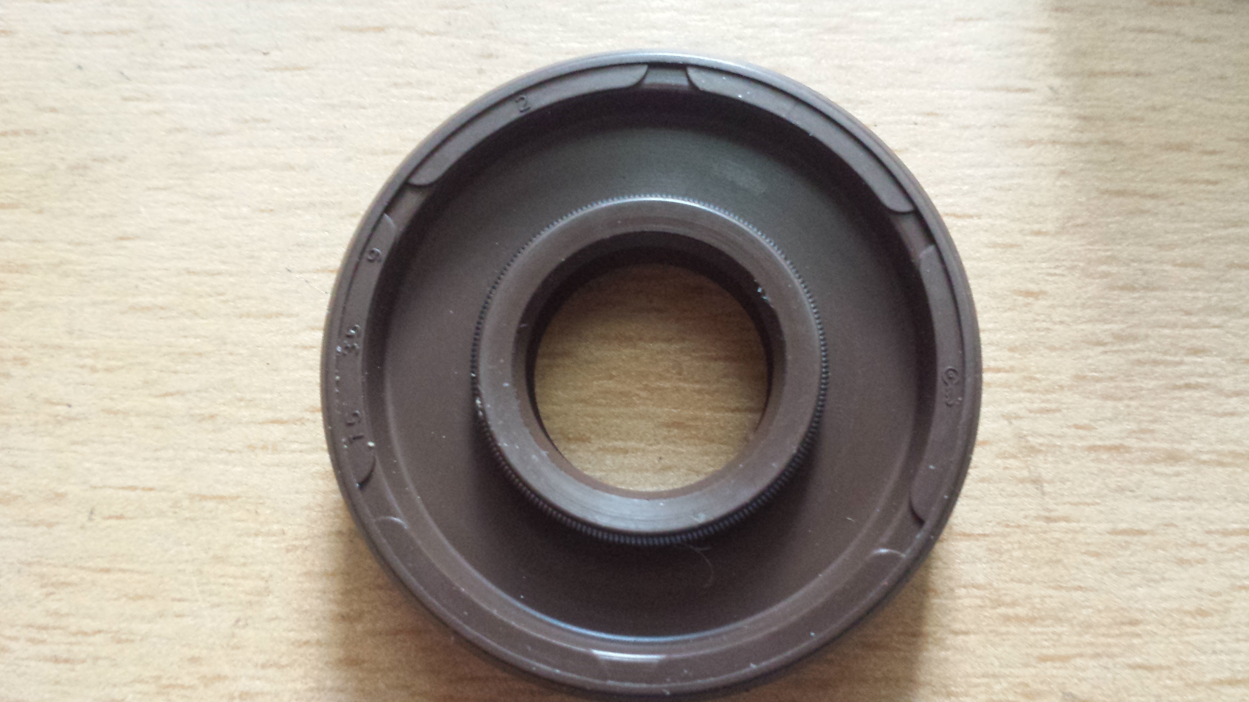

ich hätte auch viton dichtring genommen

Einen Satz Dichtringe, Viton habe ich jetzt liegen.
Den werde ich dann verbauen.

Wie herum muss der Viton Ring Zündungsseite?
Ist das egal? der ist an einer Seite geriffelt und an der anderen glatt.
Beiträge: 9020
bei den ringen solte es egal sein
mir fällt nix ein was da unterschied machen sollt
der eine rand sieht etwas dicker aus,
würde mit gletter seite nach außen liebäugeln
bei normal ringen mit einer wäre meist die geriffelte seite innen
https://static.o-ring.de/Wellendichtrin ... _A-DUO.jpg
normal ringe mussen mit der nicht geschlossenen seite richtung dem druck montiert werden, also in dem fall richtung kurbelgehäuse
der Duo ring wirkt aber von beiden seiten, also ziemlich egal wie rum

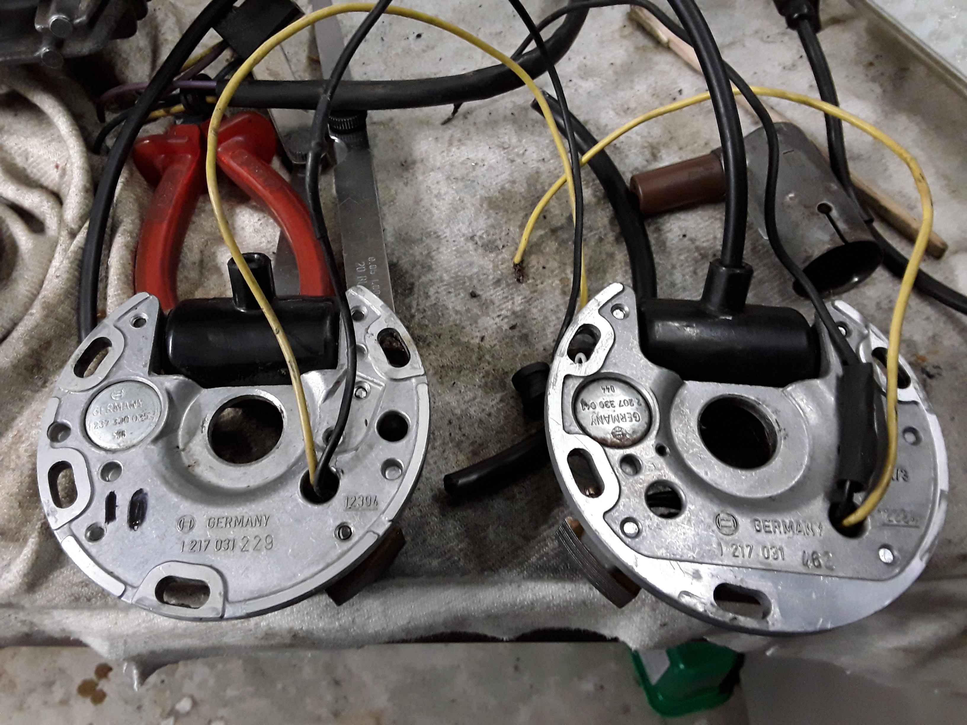

Hatte mich heute schon gefreut den zweiten Motor mit einer Zündung aus der Bucht geschossen zu versehen und einzubauen und wurde mal wieder ein wenig ernüchtert.
Die Zündung die ich bekommen habe ist rechts drehend. Das Polrad, was ich noch hatte natürlich für linksdrehend.
Oder hab ich da nen Denkfehler.
Auf dem Video kann man sehen wie das Ding rechts drehend zündet, links aber nicht.
https://youtu.be/sw_JZBDzmNg
Ach, ja vielleicht kann man das ja auch auf der Teilenummer ersehen.
Hatte ich nicht drauf geachtet.
Mist, dann nehme ich halt die Zündung aus dem ersten Motor.

die zündung ziemlich egal egal, einfach das linksdrehende polrad drauf und einstellen
kannst auch die spulen auf alte grundplatte machen
bzw linksdrehendes polrad drauf
eigentlich sollte das völlig egal sein, das muss links und rechts normalerweise zünden, sobald der unterbrecher öffnet

Hallo Carinona. Auf dem Video kannst du sehen, dass es nicht ganz egal sein kann, da der Motor, wenn er läuft, die Kurbelwelle links herum dreht, und dann gibts halt keinen Funken. OK eingestellt ist die ja dann auch auf linksdrehend.
Ich glaube mann muss die Einstellung dann halt ohne die üblichen Markierungen irgendwie genau andersrum machen, oder so? Ist aber jetzt für mich gefährliches Halbwissen.
Noch zur Info. Das Polrad ist linksdrehend. Ist das vielleicht das Problem?
So richtig finde ich auch keine Infos welcher Motor links und welcher rechtsdrehende Zündung hat.
Ganz vage Automatik sollen rechts haben?

alle sachs 505 sind linksdrehend
bei rechtsdrehenden zündung kanns sein das zündzeitpunkt nicht hinbekommst
bzw es problem mit nocken im rechstdrehenden polrad gibt
aber zb die defekte lichtspule kannst einfach umschrauben und weiter das linksdrehende polrad verwenden, auch die unterbrecher sind gleich und die zündspulen
