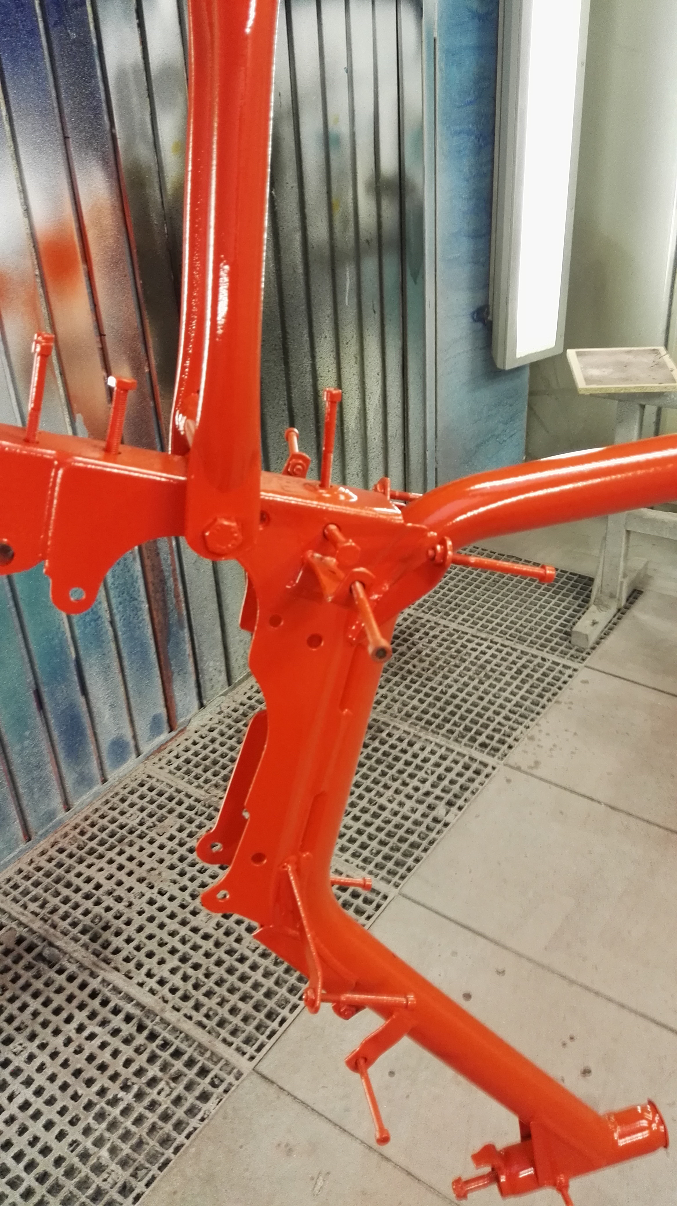

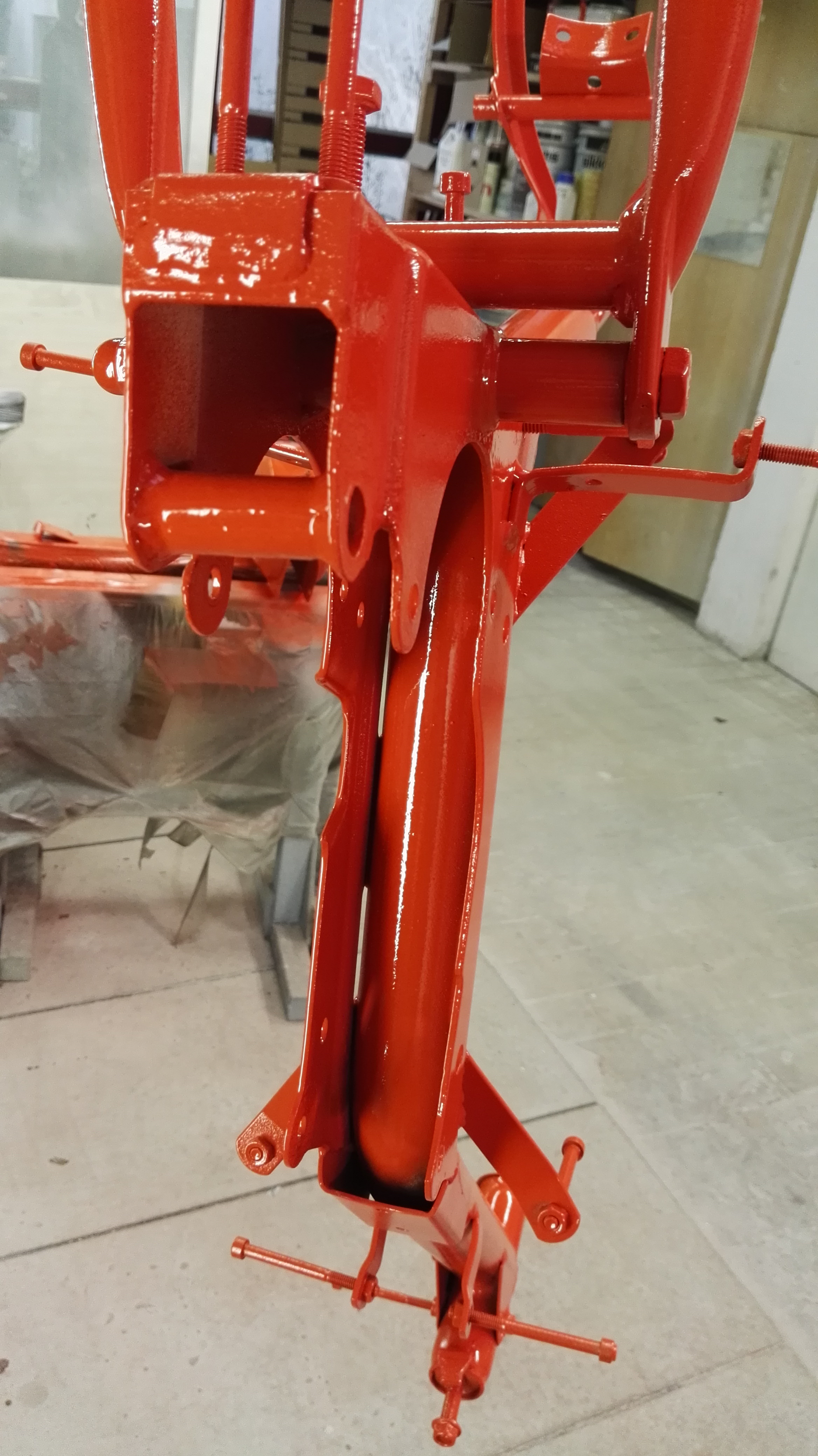

Mein Schwiegersohn i.L. hat lackiert. Farbe vom LacDoc Schießl. Super Farbton genau wie damals.
Morgen werden die Teile abgeholt und dann gehts langsam an den Zusammenbau.

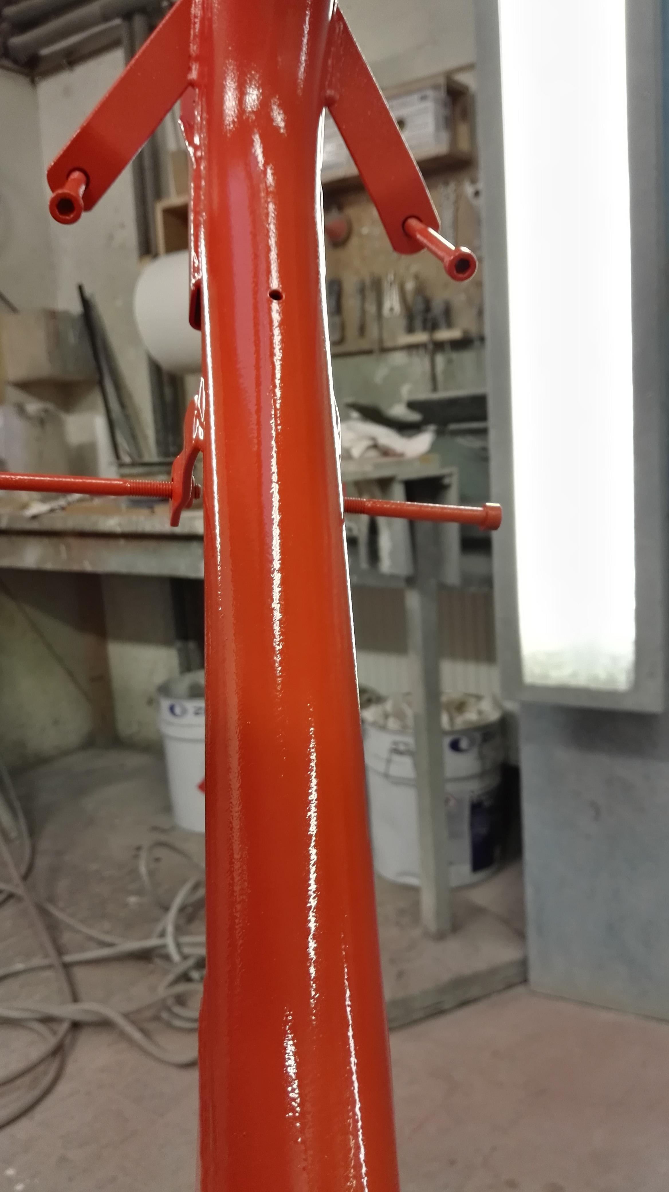

Hallo Werner
Nun sieht so weit sehr schön aus und hoffe mal das du bei dem mit lackiertem Lenkkopf keine Probleme bekommst,den der ist normal unlackiert....
- Beiträge: 415
Hallo Udo. Meinst du das Gewinde an der Gabelaufnahme?
Das ist abgeklebt mit Band und die Lageraufnahmen auch, oder hab ich irgendwas übersehen?
Und am Lenkkopf selber sind Stopfen, wegen dem Sitz der Lagerschalen, oder was genau meinst du?
Krieg schon Panik
Krieg schon Panik

Ich meine das gesammte Lenkkopfrohr nicht nur Gewinde und Lageraufnahme,aber könnte auch mit Lack noch seine Funktion später haben solange die Lager noch drüber passen.....

er meint doch nicht auen , sondern ddas drite rohr das in den steuferkopf kommt
eh kein problem lack kann man da abschleifen, da ist normal kein lack sondern fett
da wurde eh überall drüberlackiert, schrauben muttern schwingenhalterung..
lack sieht auch teilweise nicht glatt aus, kann aber auf bild täuschen, so siehts jedenfalls nach einigen lackierfehlern aus, ein richtiger lackierer war das scheinbar nicht.

Das sind alte Schrauben damit kein Lack in die Muttern kommt.
Ergebnis werde ich heute Nachmittag sehen. Bilder können täuschen.
Bei der Schwinge wollte ich mir die abgerissenen Schrauben und das ausbohren ersparen. s.download/file.php?id=2437&t=1

Das Rohr ist doch komplett abgeklebt bis unten hin, wo ist denn das Problem?

sieht doch gut aus. Zwar nicht superglatt, kann aber täuschen.

Nee, superglatt ist es nicht geworden.
Naja, wer hat keine kleinen Schönheitsfehler?

Ach, ja. Mit der Gabelbrücke und dem zum Teil mitlackiertem Mittelstück gab es überhaupt kein Problem.
Somit Alarm beendet.

den lack hätte man noch vorher polieren sollen, wenn lack 2 wochen alt ist, dann wirds etwas besser, schleifpaste gegen lacknebel
war wohl etwas zu kalt zum lackieren oder sonst was
die fehler am tank stören am meisten, den sollte man nachlackieren

Der Tank sieht noch am hübschesten aus
Naja wird halt nicht ganz so wie ausm Laden.
