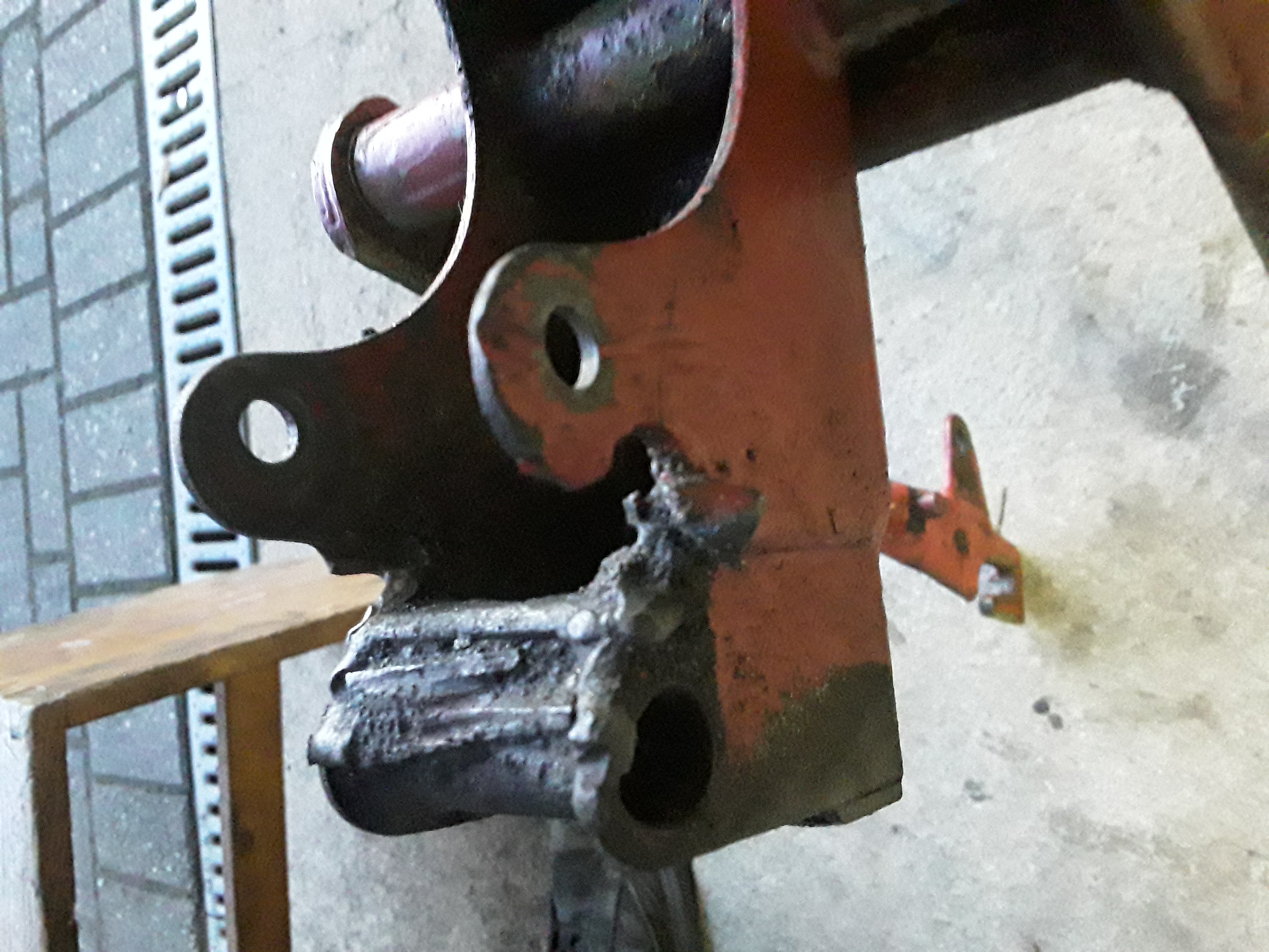

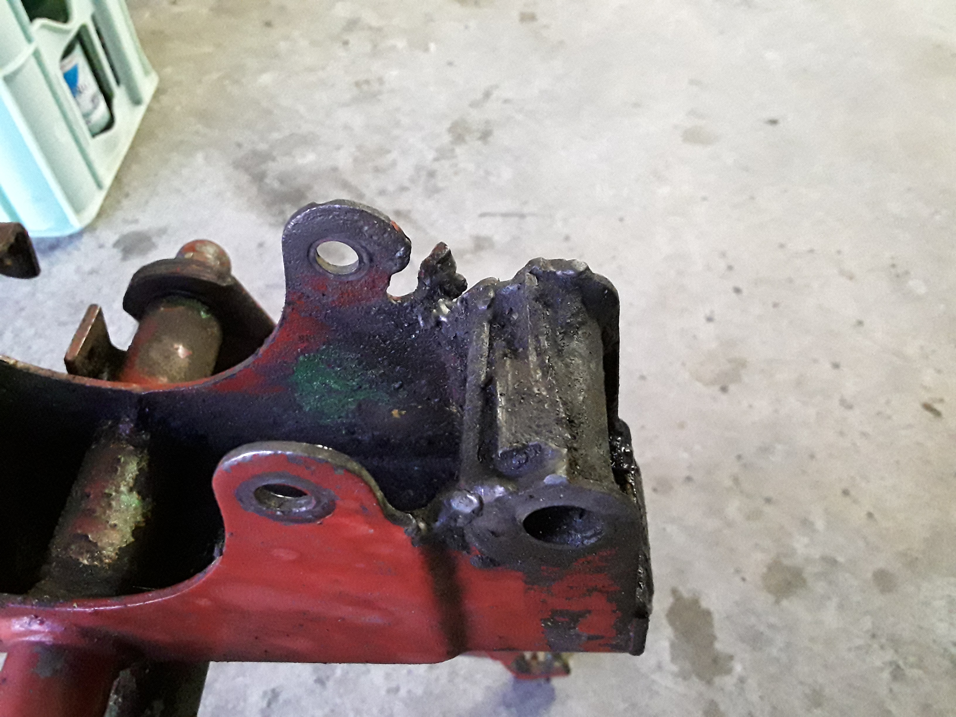

Die Hauptständeraufnahme sieht grauselig aus. Den alten Hauptständer werde ich wohl vergessen können.
Da hat Alex LFX ja schon ein Meisterwerk an seiner hingelegt. Mal sehen was ich mir da einfallen lasse. Werde wohl einen neuen Hauptständer besorgen müssen.

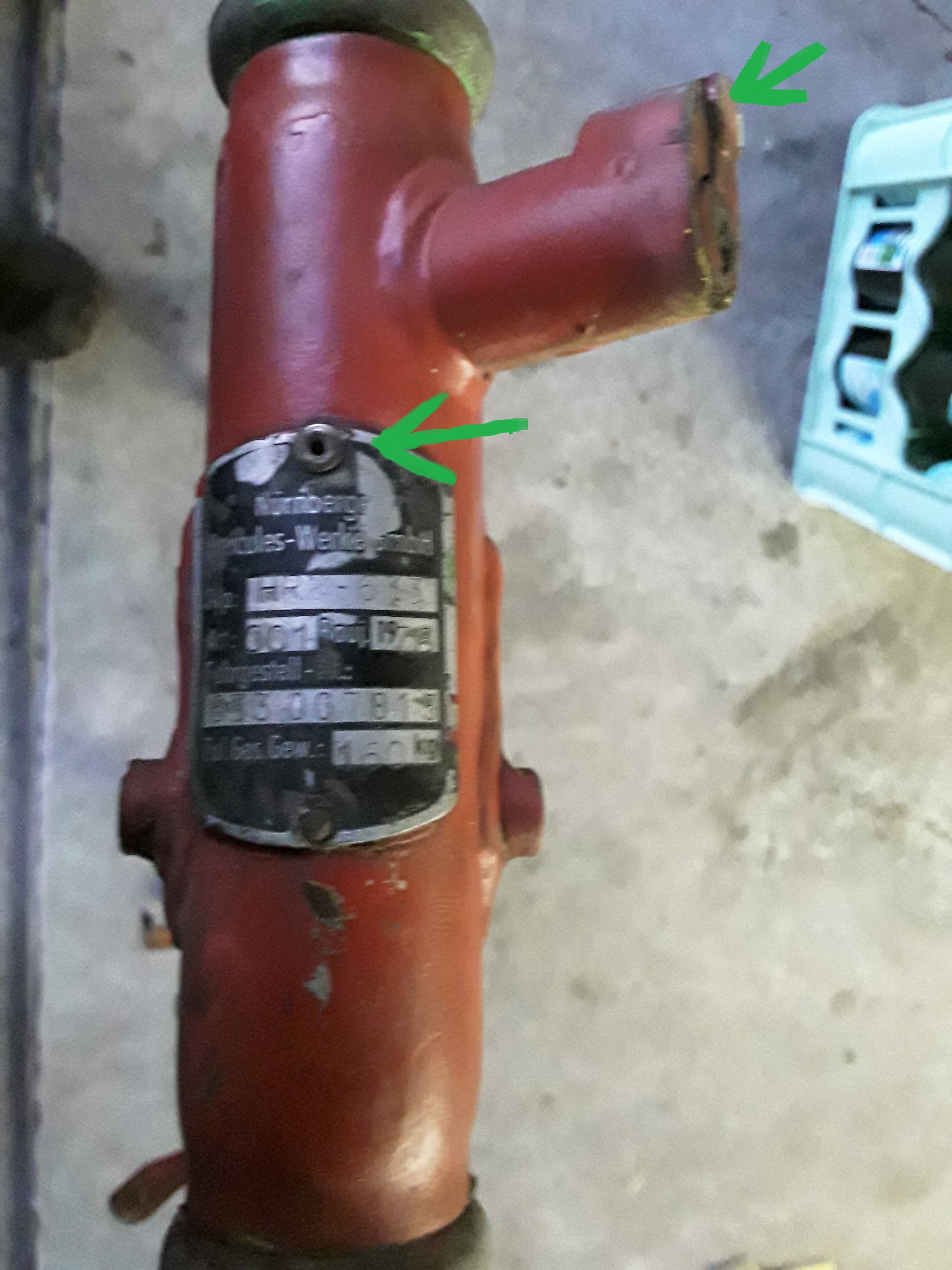

Hat von Euch einer ne Ahnung ob man die Nieten für das Lenkradschloss und das Typenschild irgendwoher bekommt?
Auf dem Bild ist eine normale Pop-Niete und ein Stift. Original waren das , glaube ich, nur die Stifte.
Das Typenschild wollte ich auch mal ein wenig aufhübschen, Habe aber noch keine Idee wie.

Das mit den Nieten hat sich erledigt.
Die Dinger heißen Kerbnägel.
Ich bin nur echt platt, dass man sogar Blanko-Typenschilder bekommt.Mit Kerbnägeln.
:roll:

es ist legal das schild zu erneuern
....solange du die Rahmennummer in Ruhe lässt 😉
Mach den Ständer neu - so wie ich bei der M5
Tschuldigung, Als Newbie stehe ich gerade auf dem Schlauch.
Ist da irgendwo noch eine Rahmennummer eingestanzt. Wenn ja wo? Ich habe da noch nichts entdeckt. Ich dachte das wäre die Nummer auf dem Typenschild. Daher war ich auch so verwundert, dass es die Dinger blanko gibt.
Zum Ständer denke ich habe ich noch ein Problem. Ich habe 17" Bereifung und glaube, dass ich mit der normalen Größe nicht hoch genug aufbocken kann. Oder liege ich da falsch.
@Alex. Bei den Alu Felgen hat man doch 16"? Oder irre ich?

Die Rahmennummer befindet sich links an der Seite wo das Typenschild befestigt ist und nein deine ist eine 76er das heißt 17Zoll Schürrmannfelgen und schaue mal in der ABE dort steht es drin.
Ich glaube erst ab77/78 wurden die durch 16Zoll Standartalufelgen ersetzt....
Edit: Die Rahmennummer ist Identisch mit der Nummer auf dem Typenschild...

Dann ist die nach der dritten Lackierung dichtlackiert.
Werde ich ja hoffentlich beim Schleifen finden.

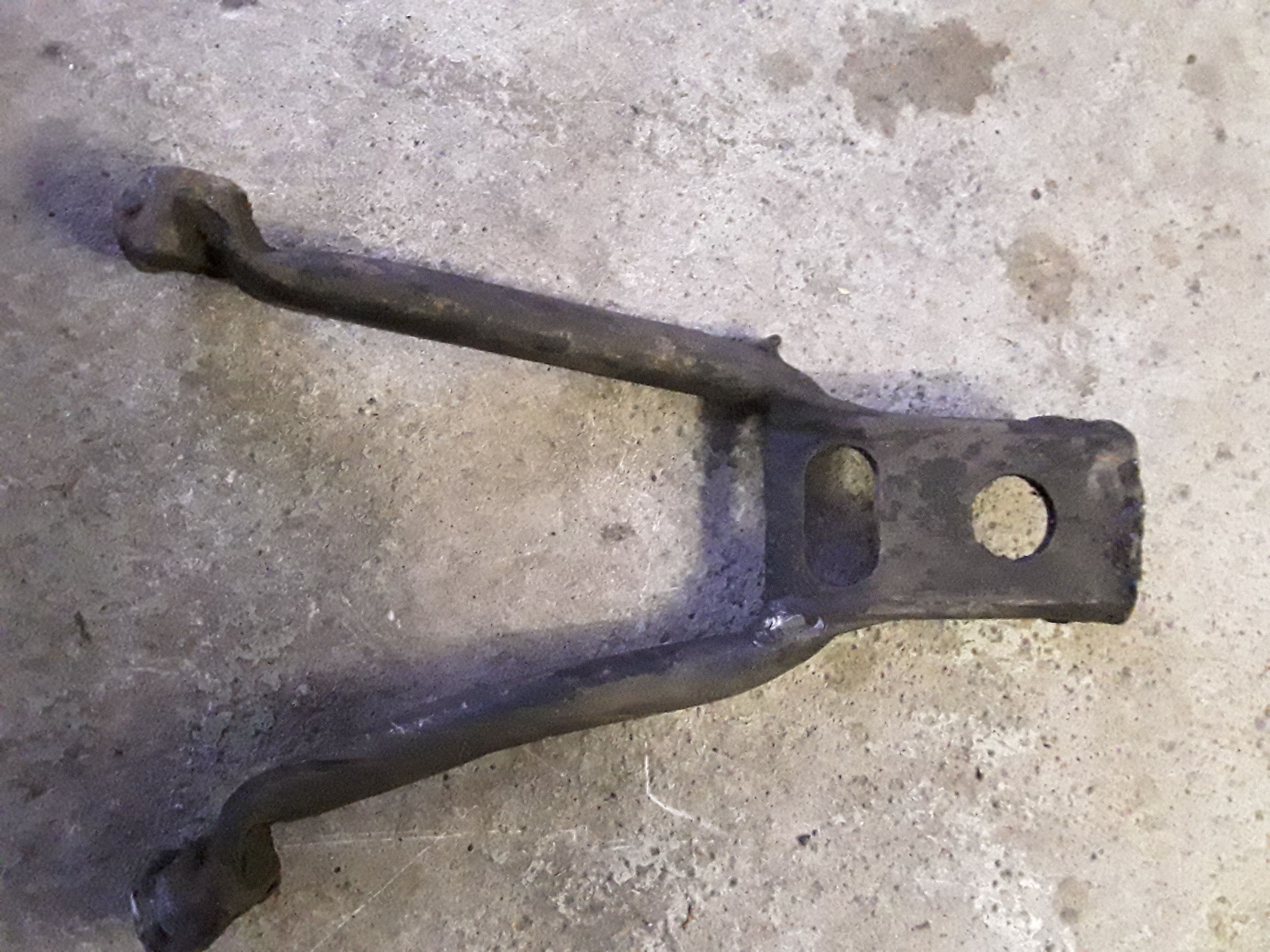

Bedeutet dass da ein längerer Ständer ran muss?
Ich habe gerade den alten mal gemessen. Der hat von mitte Loch bis Ende 25,5 cm und ist ein wenig verbogen.
Schade, dass kein Anbieter mal Maße dazu angibt.
Als ich das Möppi geholt habe war der Ständer ausgeklappt und das Teil stand mit beiden Rädern auf dem Boden.
Ich kann mich noch dunkel erinnern, dass doch normalerweise das Hinterrad ein paar cm in der Luft hing.

hinterrad in der luft das passt
Mhm Werner es ist sehr schwer einen neuen Ständer für die HR2/M5 zu bekommen und die von der Primas passen nicht ganz,ja das hinterrad soll so ca 2-3 cm vom Boden weg sein aber das hat nichts mit der Größe der Räder in diesem Fall zu tuhen.
Der Ständer ist verbogen und da kann dir der Alex besser Helfen,...
Alex hat das ja an seiner HR2 sehr schön gelöst, er hat aber auch die 16 Zoll Felgen, daher denke ich würde diese lösung bei mir nicht gehen.
Alles Blödsinn. Kommando zurück!!! :mrgreen:
Alex hat ja auch die 17 Zöller. Da hatte ich andere Bilder im Kopp. Somit werde ich die Lösung von Alex angehen.
Danke
