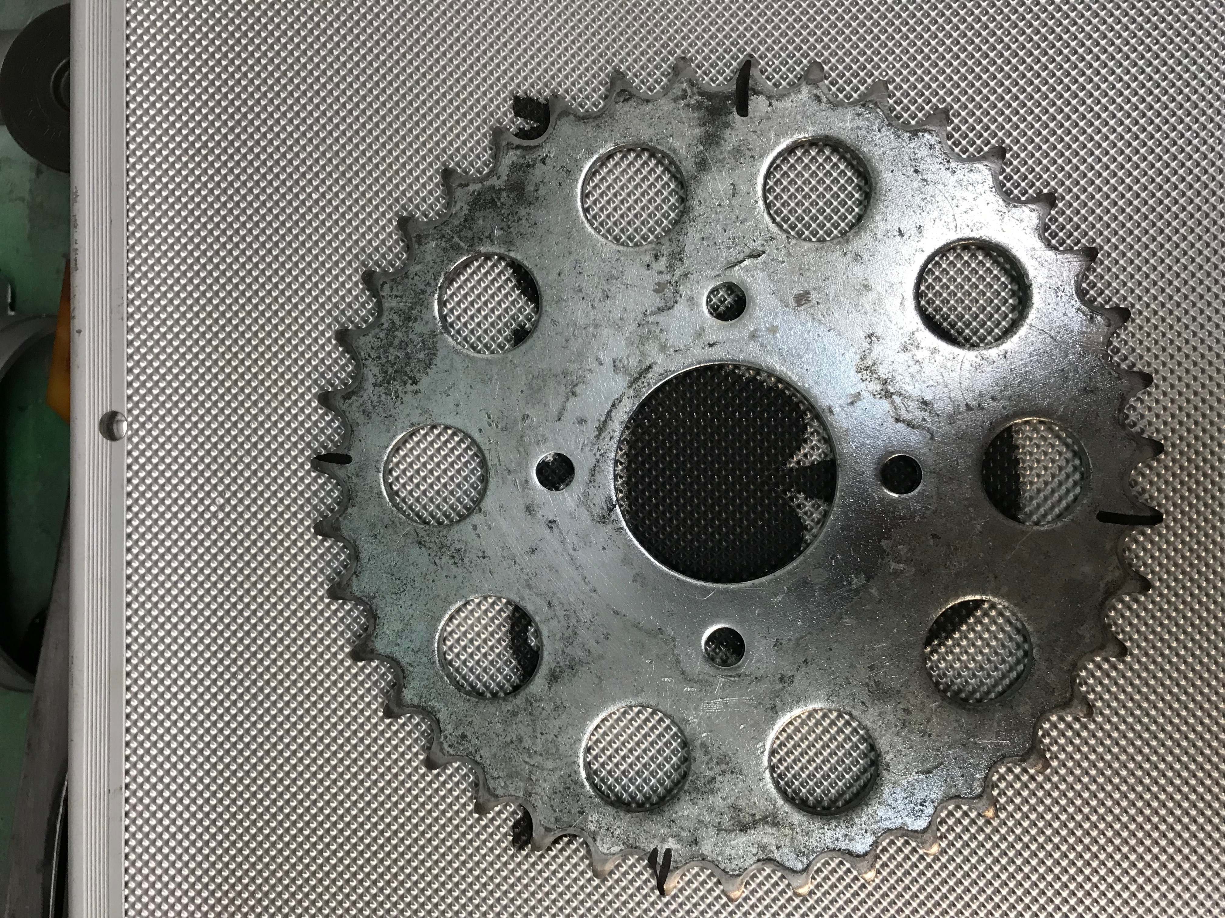

Sagt mal was ist denn das?
39 Zähne - und das war ganz sicher noch mit den originalen Schrauben verbaut (die musste ich nämlich abflexen)
In meiner Zweitschrift steht aber 11/50.
Kann sich da einer einen Reim machen?

Woran erkennst du Originalschrauben am Kettenrad? Da hat einer das Kettenrad getauscht und beim befestigen alles richtig gemacht, fertig. 39 Zähne für eine deutsche HR2 ab Werk gab es nicht.

Hmmm - meinste da tauscht einer und ballert dann mit dem Hammer die Schraubenenden platt, damit er beim evtl. Rückbau wieder das Problem hat?
Kann sein, finde ich aber unwahrscheinlich, iss aber wohl so.
In meiner Zweitschrift steht nämlich 11/50.
Ober kann das mit diesem seltsamen Motor im Vorgelege kompensiert worden sein?
Wie ist denn normalerweise da die Übersetzung?

Ich denke auch so wie Uwe und kann auch sein das diese Felge mal auf ein Moped verbaut war,den Schürmannfelgen wurden auch von anderen Herstellern verwendet...
Na 50/11 ist schon Richtig und ab der gleichen Zeit wie deine HR2 wurde auch die M5 auf der gleichen Basis gebaut bis z.B. Tank,Auspuff,Krümmer und andere Vorderlampe.

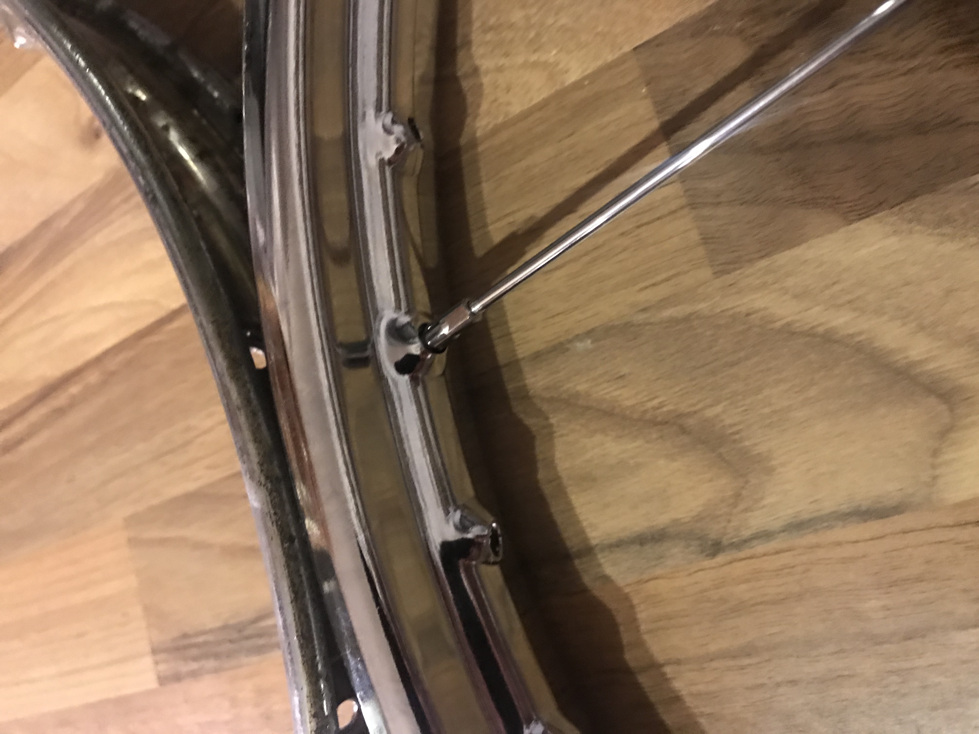

Habe letzte Woche Felgen eine Zündapp Comfort gespeicht. Das gab es auch diskussionen wegen der Speichenlänge. Da du ja die alten Felgen hast kannst du doch mal eine Speiche raus machen und die länge messen, oder?

Danke. Gut dass ich noch ein neues 50er Kettenrad da habe.
Ich werde es morgen sehen, dann bin ich wieder zuhause - und Speichen und Felgen sind da.

Kurzes Feedback zur bestellten Felge und den Speichen.
Die Fejgen sind fast identisch mit dem Original minimal (2 mm) schmaler.
Beim Einspeichern habe ich mich übrigens nicht an die Art und Weise gehalten, wie sie eingespeichert waren. Da haben sich nämlich die Speichen verbogen wenn man das so macht.
Wie ich es dann letztendlich getan habe, laufen alle Speichen sauber aneinander vorbei.
Und ein 50er Kettenrad ist montiert
