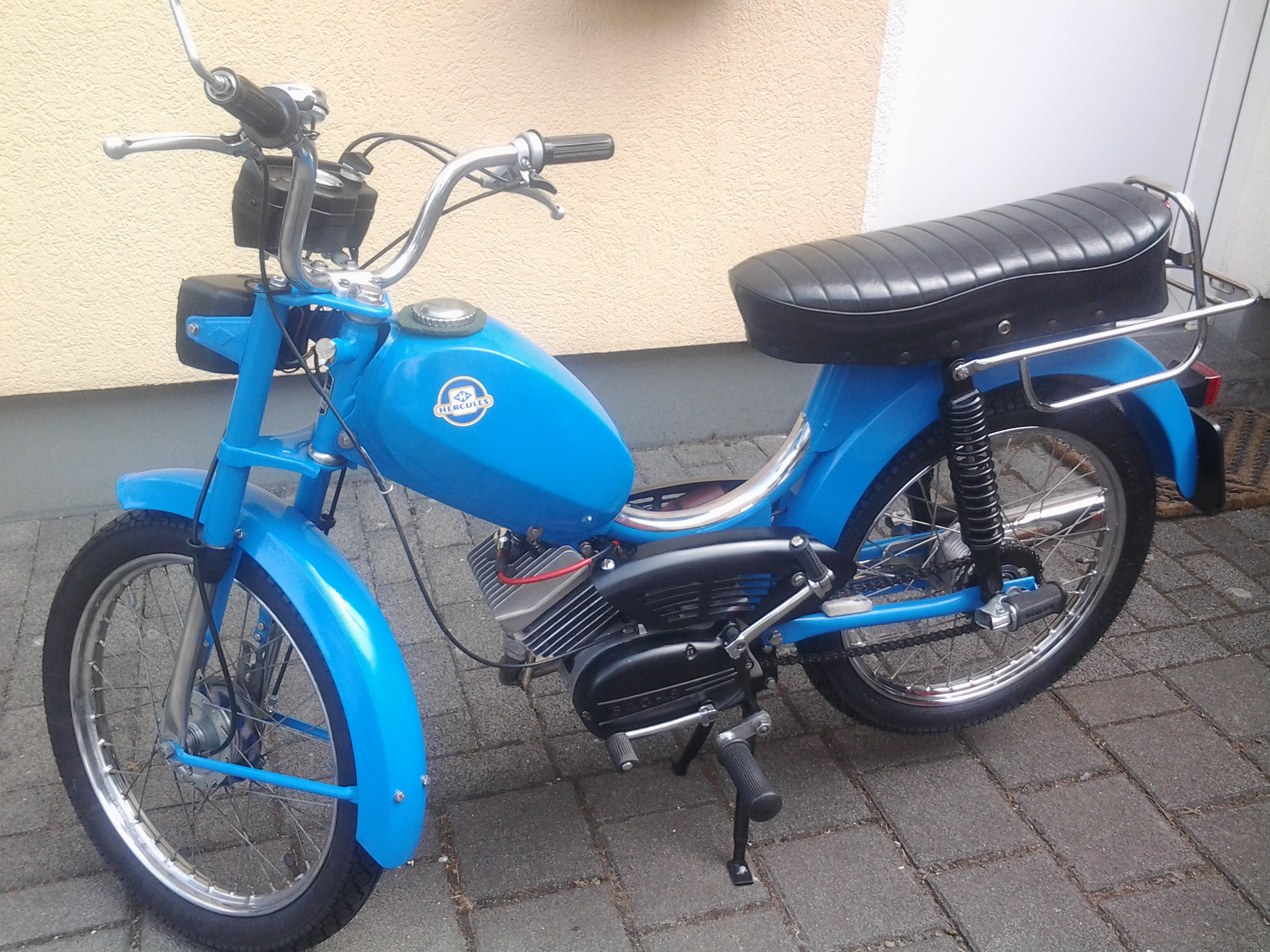

Re: Hercules MP4, Umbau
nun ist mein Moped endlich soweit fertig, die nächsten 42 Jahre können kommen
das Problem hier lag nicht nur an der Fahrbarkeit (Zylinderauslegung) , sondern auch daran, wieviel Leistung so ein alter Motor auf Dauer überhaupt vertragen kann (mal abgesehen von Fahrwerk und Bremsen!)! Ausgereizt habe ich dies offensichtlich noch nicht und kann daher aus eigener Erfahung bestätigen, dass 6-8PS und "Normalbetrieb" kein Problem sind.
Als setup kann ich meine Variante empfehlen.... einen eher auf Drehmoment ausgelegter 70ccm Zylinder mit breitem Band
...... hat deine Nachfrage einen bestimmten Hintergrund?
meiner Meinung nach machen höhere Drehzahlen der Mechanik nicht solche Probleme wie ein hoheres Drehmoment! Da die "großen 50er" aber ehern drehzahl- als drehmomentlastiger sind, treten hier nicht die Probleme auf, als wenn man mit Hubraum arbeitet.
Ja und dein KX/Ultra-Getriebe ist wohl dann für die Ewigkeit in die KX verbaut worden
...... unwahrscheinlich, dass du damit mal seriöse Probleme bekommst!!
