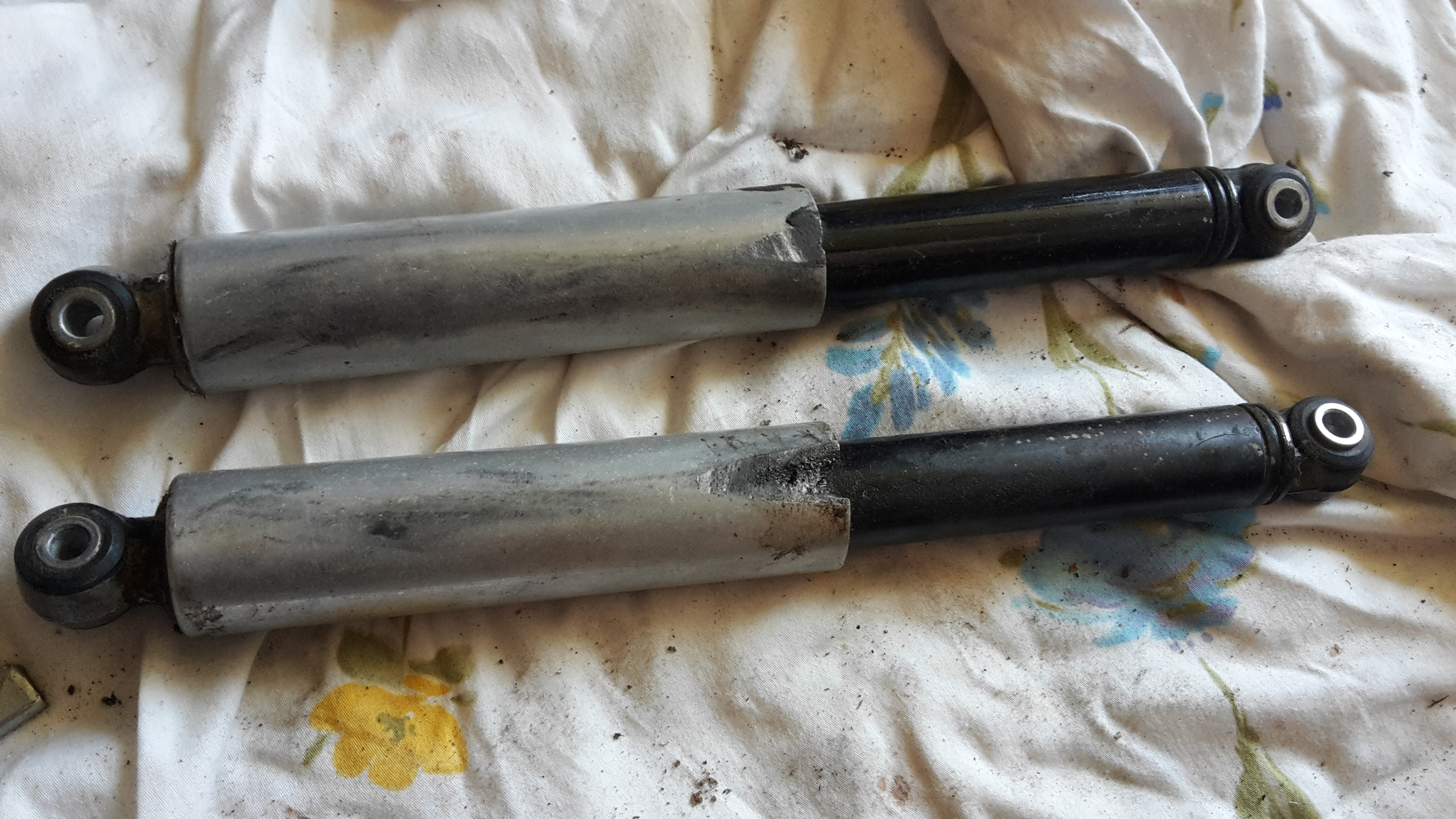

leider fehlt mir aktuell die Zeit um richtig voranzukommen, allerdings habe ich den Vergaser wieder zusammengebaut. Freu mich schon darauf zu sehen ob er funktioniert
Vorhin habe ich überlegt ob ich die Stoßdämpfer am Wochenende ggf. mal angehe. Kann ich die überhaupt auseinandernehmen und neu fetten, ist eine Wartung irgendwie möglich? Darüber hinaus war scheinbar bei einem Stoßdämpfer eine dicker/zu dicke Unterlegscheibe verbaut, wodurch die Hülsen abgeschliffen sind. Sollte man die Tauschen?
Danke und BG
Danke und BG

Re: PRIMA2 S - Komplett Sanierung
kurzes Update. Federbeine hinten und Federgabel habe ich gewartet, jetzt federn sie wieder echt schön. Speziell die hinteren Federn sind erstaunlich einfach aufgemacht gewesen, gereinigt sowie mit neuem Fett versehen wieder zusammenzubringen (habe leider kein Bilder mit Fett gemacht und auch nicht von der Gabel):
Mal sehen was ich als nächstes Angehe, ggf. denk Tank noch mal das Endoskop ist gekommen...
BG

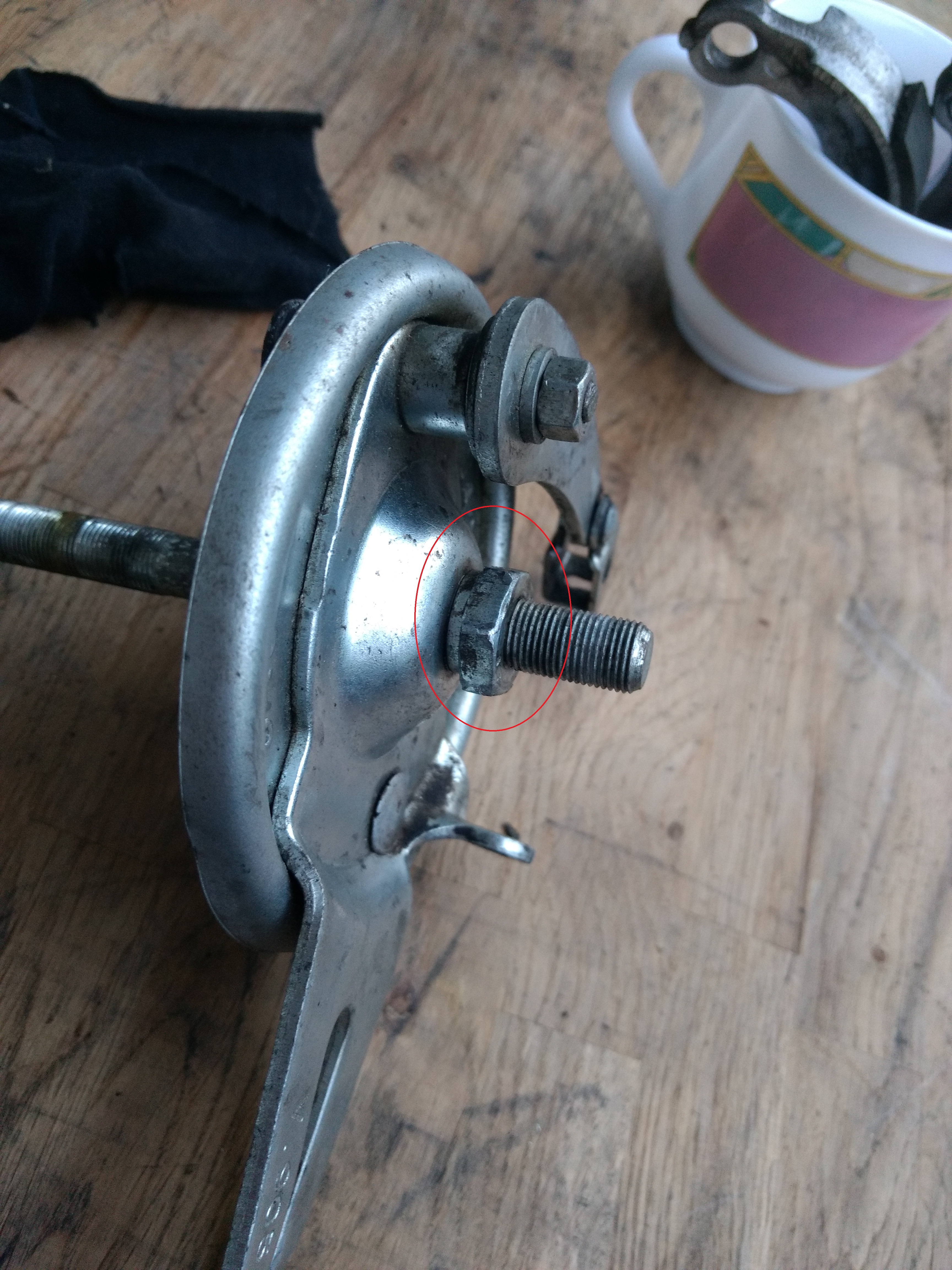

Guten Morgen zusammen,
ein kleines Update und ein paar Fragen haben sich auch aufgetan.
ich habe angefangen mir die Reifen/ Felgen anzuschauen.
Bremsenbacken muss ich tauschen, bröseln teils schon ganz schön...
Leider bekomme ich die Verschraubung an dem Vorderrad nicht auf weder WD40 (habe es von beiden Seiten aufgetragen) noch Erwärmen hilft, hat noch einer eine Idee bevor ich dem Dremel hole
Ergänzend ist mir aufgefallen, dass scheinbar die Lagerschale am Vorderrad zwei Dellen hat, ist das ein Problem oder kann ich die drin lassen? Wenn ich die tauschen muss, wie bekomme ich die raus?

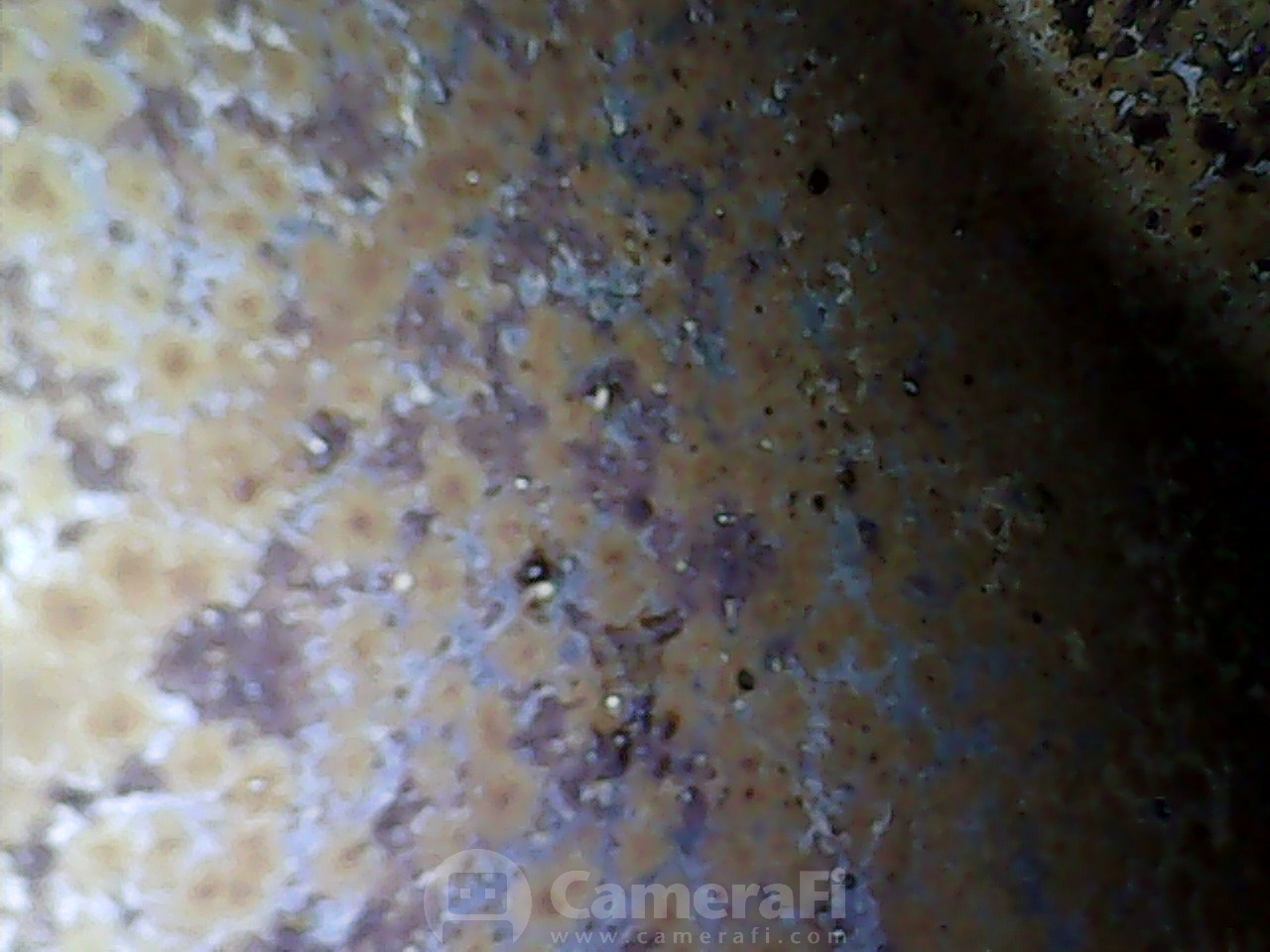

Der Tank ist jetzt auch soweit sauber, leider von innen total verrostet.
Denke ich werde wohl mal folgendes anwenden, das klingt vernünftig.
https://wawa-the-duck.lima-city.de/tipp ... tank01.htm
Die Frage ist, was genau versteht man unter einem öligen Lappen am Schluss damit es nicht wieder rostet (triefend in Öl [2 Tackt-Öl oder was anders] gedrängt oder einfach eben ein verschmierter Lappen welcher beim Saubermachen übergeblieben ist)?
Danke und BG

der tank ist meines erachtens noch nicht ok
da muss nochmal zitronensäure ran
du könntest den h später noch weiter schützen,
aber vorher muss der rost weg sein.
https://www.ebay.de/itm/1-Ltr-PROFI-Ros ... SwX61ZCeXT
einwirkzeit beachten., du kannst das zeug mit wasser verdünnen bis auf 20% lösung und tank vollmachen,
oder du läßt konzentriert und schwwenkst den tank.
ich würde da 20-30% lösung herstellen ,also so 2,5liter wasser dazu,destiliert wäre nicht verkehrt, 20min +- einwirkzeit unter mehr oder weniger regelmäßigem schwenken,und die hälfte der zeit aufn kopf stellen, und halt ab und zu mal schütteln.
dann bissi spüli und viel wasser
zum schluss mit fön trocknen und mit halben liter spiritus auschwenken
lappen, nicht triefend, soll einfach nur ölig sein, kann auch triefen , ist ja dein dreck:)
übern stutzen dann deckel drüber , soll nur eintritt von luftfeuchte verhindern, brauchst aber nur wenn den länger einlagerst, wenn den phosphatierst und der trocken ist passiert da auch nix
die lagerschalen würde ich mit den kugeln wechseln ...wenn schon denn schon
von der anderen radseite rausschlagen
die achse, dreh mal zwei radmuttern drauf und konter die, obs dann abbekommst

Ich muss meine Aussage konkretisieren zum Tank - der ist natürlich nicht fertig und ok - nur sauber im Sinne von ich habe das ganze alte ÖL Glub Zeug raus und würde ihn jetzt wie hier beschrieben noch entrosten (https://wawa-the-duck.lima-city.de/tipp ... tank01.htm).

ja habs kapiert
den rest bei wawa brauchst nicht mehr
zitronensäure reicht da
wenn du irgendwo nen kleinen reisetauchsieder rumfliegen hast und ne zeitschaltuhr, lass das das tzeug mal bei ca 60 grad 24m std drin, ab und zu mal schütteln, bzw bewegen
oder stells einfach in die sonne und lass 2 tg fast in ruh. ist nicht viel rost bei dir.
300-350gr zitronen säure auf deine 4,50l tank, in heißes nicht kochendes wasser und in tank, 60 grad reicht
macht nur rostfrei
und was ich da oben noch sagte, phosphorsäure bildet eine schutzschicht
für physik schwänzer https://www.bartelt.io/labtools/verduennungsrechner/
also 1l von dem 85% zeug + 2l wasser = 30% lösung
der tank wird dannn grau innen
ist kein schutz für die ewigkeit, aber man sieht wenns losgeht...bei tankinnenbeschichtungen die nicht richtig ausgeführt werden kann dir der tank unterhalb der beschichtung wegrosten. bis das merkst ist es zu spät

ich würde die Lagerschale drin lassen. Da ist nur der Staubdeckel verdellt, das macht nix. Die Lagerschale kriegst du so schnell nicht verdellt.
Wenn die Kugeln und die Laufbahnen noch ok sind, reinigen und neu fetten, passt.
Zu der Mutter auf der Achse:
Spann die Achse in einen großen Schraubstock mit Aluschutzbacken richtig fest ein und schlag dann gegen einen Schlüssel mit dem Handballen.
Oder hast du vielleicht sogar einen Schlagschrauber?
Schrott würde ich die 2S nicht nennen, na klar ist die Optima n gutes Angebot, aber die musst du auch erst mal in Deutschland versichern können usw.
Macht ja auch Spaß so n Mofa zu richten und erhält die alten Fahrzeuge

ob die lagerschale ok ist kann man nach dem bild nicht genau beurteilen, die dellen am rand sind jedenfalls wirklich ziemlich egal
