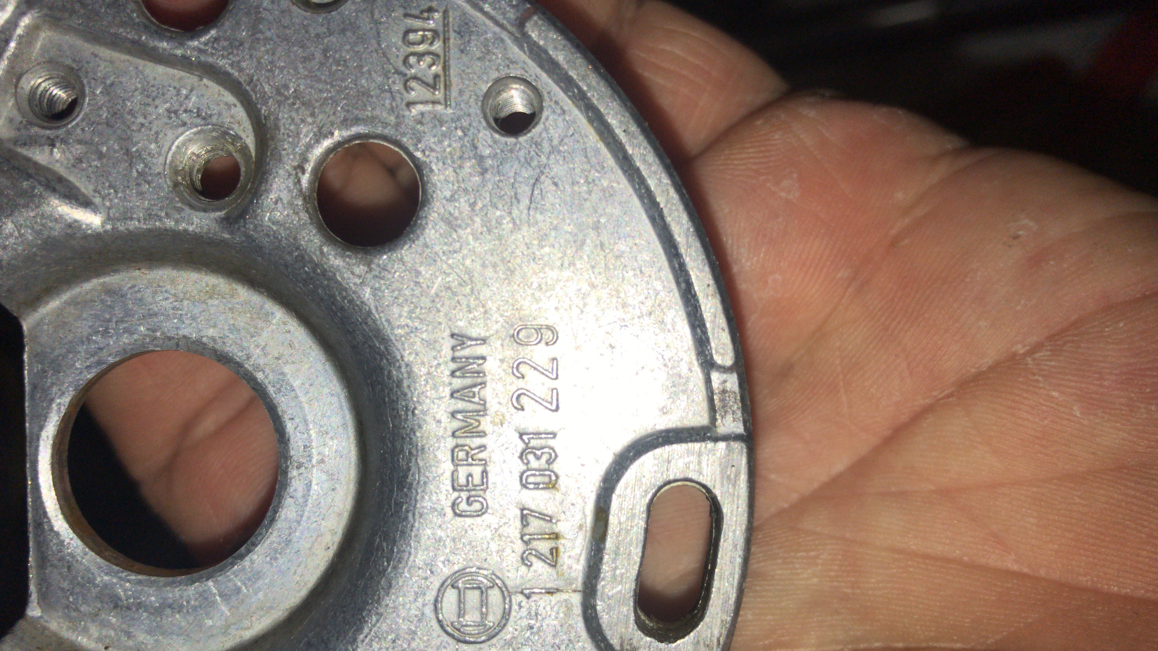

An dieser Kiste ist alles anders
Habt ihr so einen Kontakt schonmal gesehen?
Re: HR2 Restauration
Ich muss nochmal nachhaken.
Wo bekomme ich diesen Kontakt her - oder soll ich das Gewinde in der Platte aufbohren.
Grüße Alex
Hallo Alex :)
Habe mal die Teilenummer verglichen und die Teilenummer ist Identisch mit der Grundplatte aus meinem 2B,gesehen hatte ich bis jetzt noch nie Kontakte mit Gewinde...
Nun ist klar aufbohren,weil da bekommt man noch Kontakte und wüste nicht wo du solche Kontakte mit Gewinde herbekommen könntest.... :)
Danke.
Werde ich machen.
Nun ja Alex dann hier noch eine weitere Infomation zum 2B,so weit ich weis gibt es auch die Bezeichung "Ausführung A",ich habe dieses auf ein Motor im Typenschild lesen können und schlitzschrauben sprechen ja auch für die erste Serie.... :mrgreen:
Ja Udo, dieser Motor hat noch nicht mal ne Ausführung.
Deine Theorie verhärtet sich.
Das könnte einer der allerersten 505er sein.
Beiträge: 9164
andere grundplatte nehmen
die achse war wohl in der grundplatte und die restlichen teile gibts einzeln, nur müßte man die kontaktnummer wissen, gibt da viele
der art zb https://i.ebayimg.com/images/g/HpAAAOSw ... -l1600.jpg
oder saxonette https://i.ebayimg.com/images/g/QCMAAOSw ... -l1600.jpg
beim sachs 50 gabs auch welche mit achse auf der grundplatte
http://www.mopedparts.de/de/hercules-sa ... /-empty-30
https://www.amazon.de/Z%C3%83%C2%BCndko ... B00HY8392C
Genau.
Hab ich noch, irgendwie widerstrebt es mir, diese Platte aufzubohren.
Lustig st, daß die Nummer dieser Platte mit denen ohne Gewinde identisch ist.
Beiträge: 9164
jo, aber das kann die nummer komplett mit spulen sein, muss nicht nur die grundplatte sein, bosch fragen...
der könnte der sache nahe kommen
war dann normal ein clip am ende der achse der den dann festhielt, oder sonstwas das er nicht rausrutscht
https://images-na.ssl-images-amazon.com ... VA%2BL.jpg
Sehr gute Recherche, Carinona.
So isses. Mit Clip gesichert.
Beiträge: 9164
neu war mir das man die achse rausschrauben kann, dachte die wäre fest, aber eigentlich logisch..weil einfacher herzustellen.
der kontakt oben passt jedenfalls in die zeit, die gabs noch ne zeitlang parallel mit denn neueren
Bei meiner 221 mit Sachs 50 ist auch ein Unterbrecher mit Schraubachse drin.
