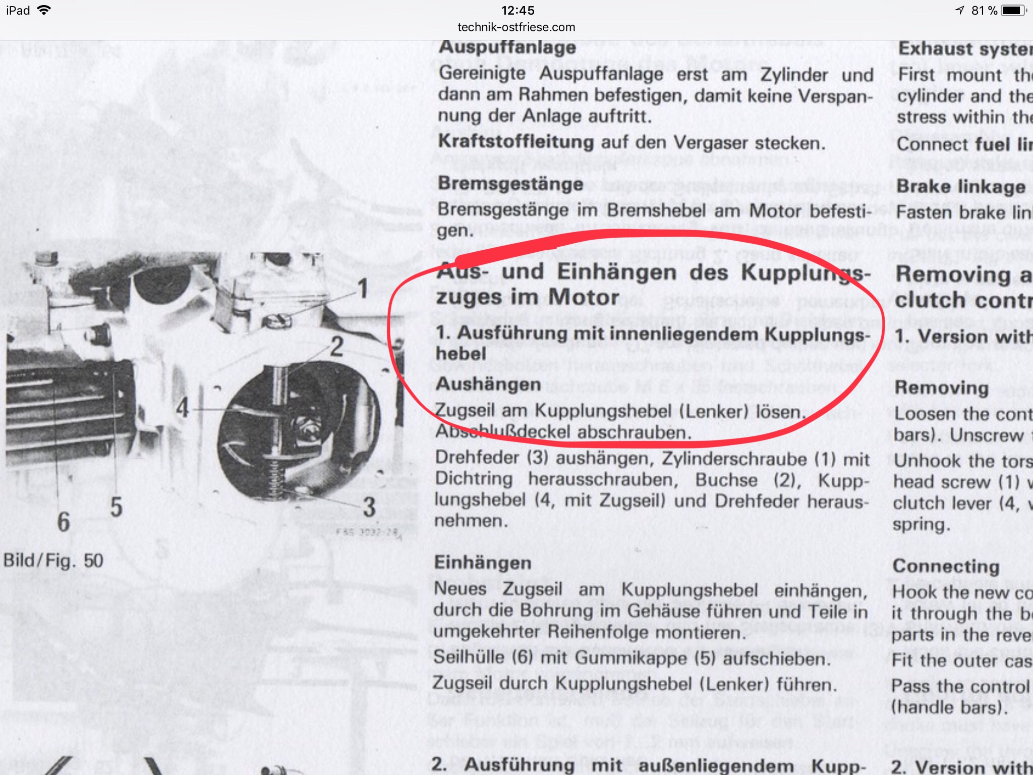

Gut, daß es diesen Fundus gibt.
http://www.technik-ostfriese.com/techni ... ima/41.php
Sind die selten?

Re: HR2 Restauration
wenns ne automatik ist dann ist auch kein schaltzug und schaltgriff dran und kein schalthebel oben auf dem motor
das ist ein zweigang motor, und den gabs bei der hobbyrider, Hobby Rider 2, HR2 Sachs 505/2B
vermute das die innenliegende kupplung die erste war beim 505
alle gehäuse vom 505 lassen sich auf innenliegende kupplung umrüsten
bei der automatik ist das dann halt der starterhebel

Hallo Alex :)
Ups den Schalthebel konnte man so nicht sehen,ich kannte bis her den 505/2B so nicht und dürfte sich da wohl um einer der ersten 2B aus 505er Baureihe handeln.
Was für ein Baujahr ist die HR2?
Meine darmallige HR2 war glaube ich so aus 1977 und die hatte den 505/2B mit dem außen liegenden Kupplungshebel,ich habe so ein 2B noch in meiner Garage liegen.
An den Motorblock Teilen ist das Baujahr des Motors mit Eingegossen und ja der ist bestimmt sehr selten mit dieser Kupplung,habe bis her auch keinen zum Verkauf gesehen....
