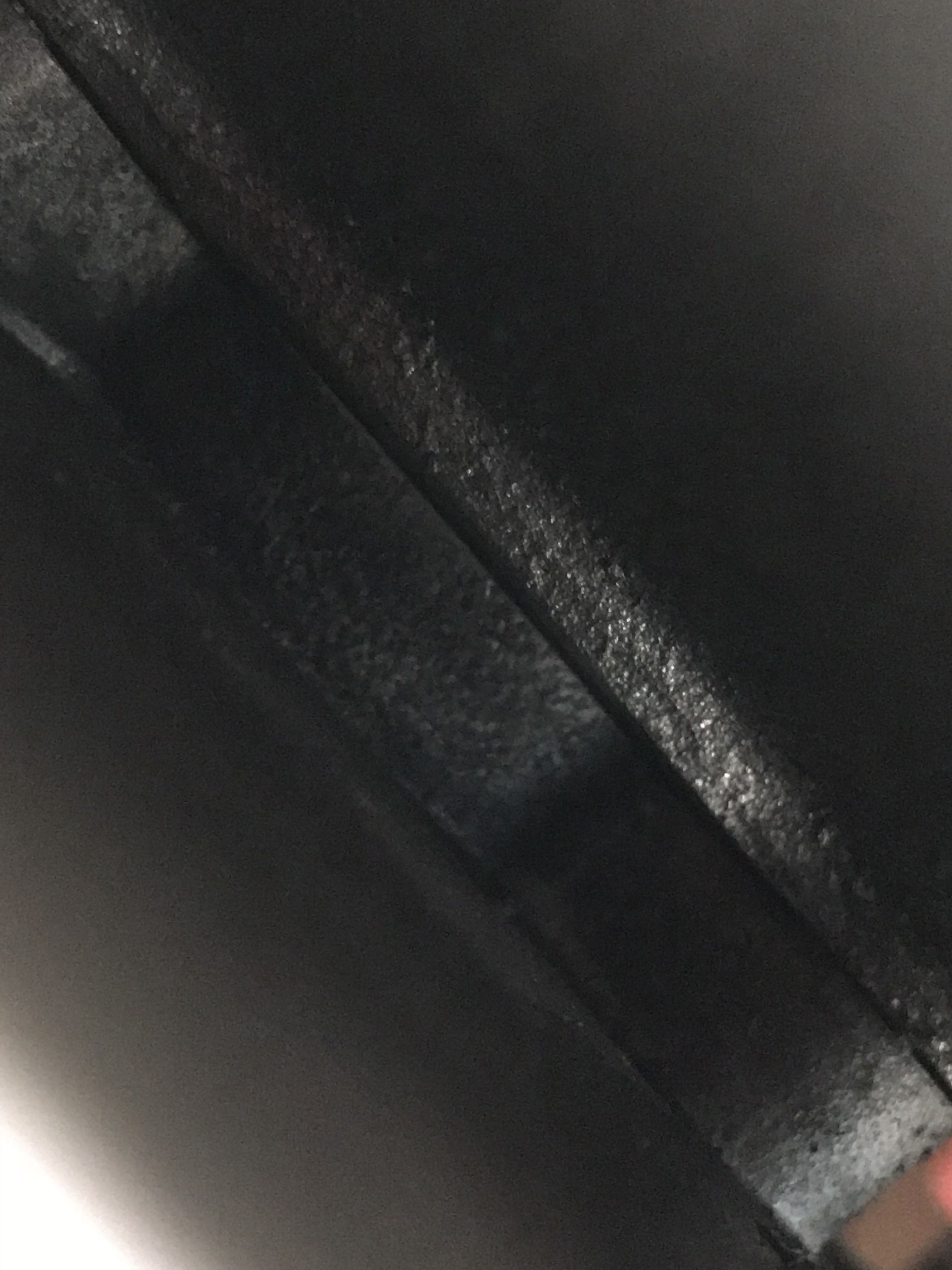

Danke für die Hilfe, außerdem habe ich heute eine komische Bemerkung gemacht..
Zwischen zylinder und Kopf kann man leicht an den Schrauben durchschauen ist dies normal?
Weil die Dichtung für den Kopf bei dem Athena ja nur innen ist.
Re: Hercules prima 5s /Rasselt/Klötert/
kenn den zylinder nicht
was zählt ist nur der bereich um die bohrung, das muss dicht sein
Hier ein Bild von der Kerze grad, und von dem Spalt was ich meine.
für mich sieht der kopf undicht aus, ist da innen irgend ne dichtung verutscht, und über kreuz angezogen, anzugsdrehmoment ca 9Nm
evtl ist der kopf auch nicht plan
und die kerze sagt dann auch wenig, die 10 ist eh klar zu kalt,
sone schwarze kerze zündet eh nicht richtig
Sprüh doch einfach mit Bremsenreiniger hin
Wenn sich die Drehzahl ändert ist es da eindeutig undicht
Wenn was undicht is kannst den Vergaser auch nicht richtig abstimmen
Ich probier das morgen mal mit Bremsenreiniger, und teile das Ergebnis mit.
Der Kopf und der Zylinder passt zusammen da stimmt alles.
Ich meine im Kopf ist eine innenliegende Dichtung.
Wurde über Kreuz angezogen, nur da ich nicht so einen tollen Zauberschlüssel besitze einfach nach gefühl angeozgen und bei allen dann nachgemessen ob der Abstand vom Gewinde oben bis zur Mutter gleich ist.
- Beiträge: 797
Da brauchste mit Bremsenreiniger nix ausprobieren, der Zylinder muss plan aufliegen und so einen Abstand hab ich noch nie gesehen. Mach mal ein Foto vom Zylinder und vom Gehäuse.
Der Abstand der Stehbolzen ist nie gleich, je nachdem wie sie reingedreht wurden, das sollte also kein Maßstab sein.
Zylinder abnehmen wäre schlecht, da ich keine Dichtung grad daür habe...
Hätte da nur ein Bild von Außen..
Genauere Bilder kann ich morgen noch machen, zurzeit habe ich leider nur die paar.
Hier nochmal ein paar Bilder von diesem Merkwürdigen Schlitz.
- Beiträge: 164
- Registriert: 02.02.2017 17:56
- Mofa/Moped: Hercules Prima 5s Fußschaltung (1996)
Hercules Prima GT 80ccm (1989)
Oder das muss so bei den Athena zylindern.. Beispiel: https://www.ebay.de/itm/hercules-kx-sup ... 2a69ed284a
Wenn man da oben mal drauf guckt wo der Kopf drauf kommt ist eine Kleine erhebung, so dass der Kopf nicht ganz drauf liegt zumindest so sehe ich das.
Ok stimmt doch wieder nicht... Kopf hat ja auch eine Einkerbung also verschwindet auf dem Zylinder ja in der Erhöhung...
Ah es geht um eine Gt, dachte wie im Ausgangsthread um eine Prima 5. Trotzdem muß der Zylinder da passend drauf.
Der Zylinder hängt sonst iwan in der Luft und könnte dem Kolbenlauf folgen.
wäre auch nicht das erstmal das athena gußfehler hat
mit bremsenreinger weist jedenfalls obs dicht ist
wenns nicht dicht ist, ist eh alles klar
bestell dir ne neue dichtung
leg den kopf auf ne glasplatte ob der überhaupt plan ist
zylinderschrauben ohne drehmomentschlüssel ist nie so ne gute wahl...
man kann ja in hof bei ner kfz fahren und fragen ob man mal kurz leihen kann...
kenn den normalen anzugsdrehmoment der gt nicht, da würde ich nicht über 10Nm gehn
ich hab jedenfalls noch nie was von nem kopf gehört der nen spalt hat.....wo sollte da der sinn sein....
das zeug vibriert, das wäre kontraproduktiv
