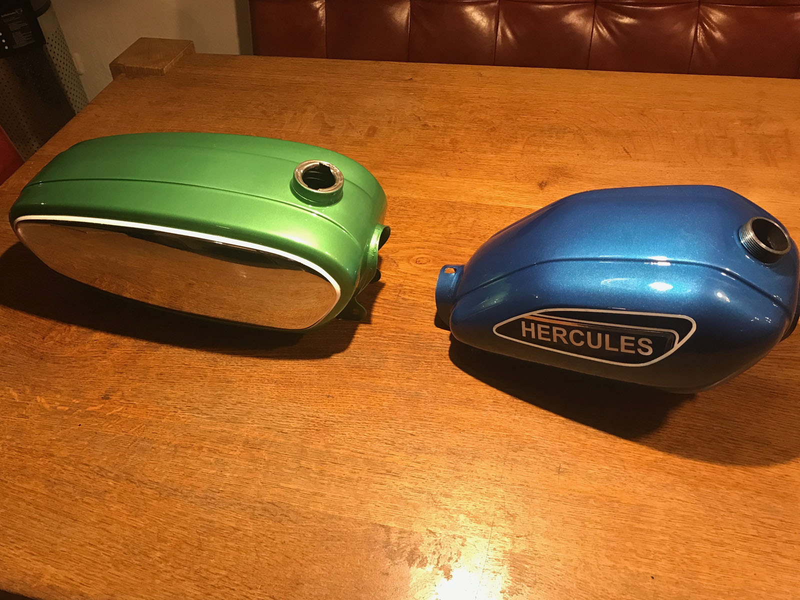

Die erste Dose 2K Klarlack ist verschafft.
Natürlich als allererstes an er C3, deren Tank wartete ja nock auf die Versiegelung.
Die Teile sind echt ganz nett geworden. Den Aufkleber hab ich mit einlackiert Den Pinstripe vorher mit weiß lackiert und auch mit überzogen.

Wenn ich nur nicht so Probleme mit Silikonkratern hätte.
An grünen Tank sind auch zwei Stellen.
Es ist aber sicher nichts im Lack selbst. an einigen Teilen 1a, aber die obere Gabelbrücke ist Ausschuß.
Nochmal.
Und ich habe sie wirklich gut mit Spiritus entfettet: Unten ist sie auch 1a aber oben eine Mondlandschaft
Ich mach mal nen eigenen Thread dazu auf
Nochmal.

was ist das fürn lack
seh keinen hochglanz,
normal sollte das doch ein metallic lack sein mit paar schichtwen klarlack drauf
- Beiträge: 932
Re: Hercules M5/Prima 5S Projekt
Lack ist schwer (im Keller) zu fotografieren.
Bei so kleinen Punktlichtquellen wie LED Spots siehtst du die Spiegelung nicht, nur den diffusen Anteil des Unterlackes.
Und wenn die Flächen dann noch eben sind (Gepäckträger) hast du, wenn du Pech hast gar keine Reflektionen.
Müsste da eine sogenannte "Bouncing Card" vervenden. oder ein Flächenlicht.
Fenster tuts aber auch
Da ist selbstverständlicch ein 2k Lack drauf (Standox).
ja da sieht mans,
seh aber wenig metallic-effect , naja kann täuschen
warte min 2 wochen mit dem polieren

Die Farbe ist vom Doc und ich glaube das entspricht dem Original.
Ja, danke ich mach nie mehr den Fehler, zu früh zu montieren.
ja der fabton ist ok
sieht nach dunkelgrünmetallic 412 aus
wenn man da aber die letzte schicht farblack zu dick aufspritzt geht der metallic effect zum teil verloren
aber wie gesagt das kann auf den bildern täuschen und in der sonne besser aussehn

Nope, Irischgrünmetallic 413.
