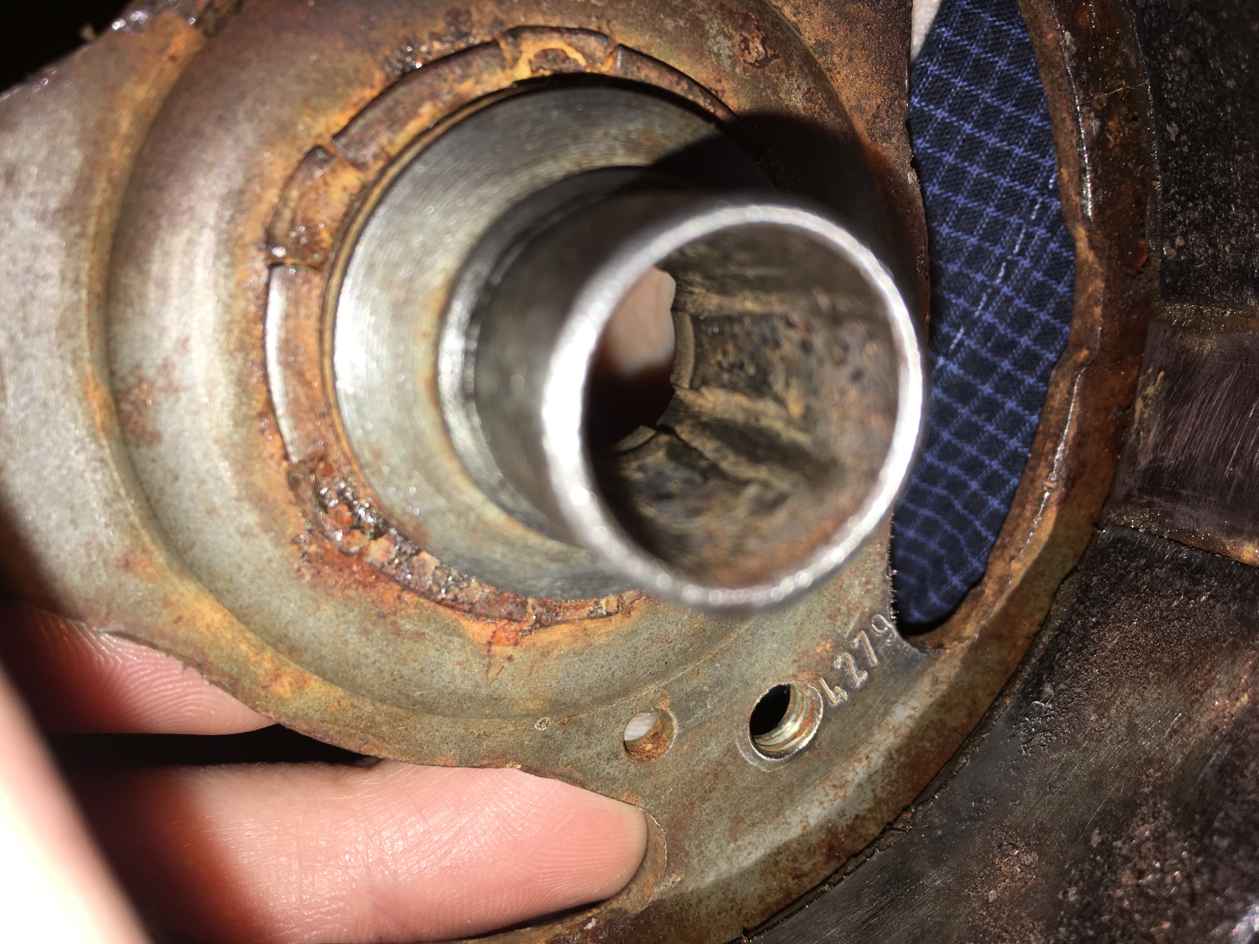

Danke, ich hab gestern einen Motor zerlegt und dieses polrad hier entdeckt. Wie kommen da 2 Nuten rein ? Origunal ist das sicher nicht. Oder gab es polräder mit 2 Nuten
Lg

Nein Rafi,da ist dran rumgefeilt worden und auch die orginael Nut ist stark beschädigt,ich kann nur mutmaßen warum die zweite Nut rein gefeilt wurde.
Entweder wollte so den Zündzeitpunkt verändern oder das Polrad für eine Kontaktlose Zündung verwenden,da bei einer Kontaktlosen der Zündzeitpunkt viel weiter vom OT entfernt ist als bei einer mit Kontakten.
Wo her ich diese Erkenntnis habe,ist einfach und habe mal ein Polrad(10/19W) mit dem Polrad meiner Iskra verglichen und da sind 2 verschiedene Zündzeitpunkte....

Danke, ja die nut ist beschädigt hält aber. Die Markierung auf dem polrad zum einstellen der Zündung dachte ich wäre M war aber ot. Habe bei einem anderen Polrad gemessen und M übertragen.
Ist mir aber nicht bekannt dass M nicht auf dem polrad steht. Entweder es steht M und Ot oder nur M aber eins mit nur Ot hatte ich noch nie.

Häh wenn es ein Polrad von Ducati ist dann steht "M" drauf und wenn von Bosch dann "M+OT",die Markierung auf dem Polrad ist in der Regel "M" und die Markierung für den OT ist am Motorblock.Raphael hat geschrieben: ↑14.01.2018 13:27Danke, ja die nut ist beschädigt hält aber. Die Markierung auf dem polrad zum einstellen der Zündung dachte ich wäre M war aber ot. Habe bei einem anderen Polrad gemessen und M übertragen.
Lg
Ich weia aber nicht wie es bei einem Polrad von Motoplatt ist,kann schon möglich sein das deine eine von Motoplatt ist und schaue mal was vorne auf dem Polrad steht und ich stelle meine Zündung immer so ein das die Markierung mittig im rechten Winkel zur Wagerechte steht.
Ich hänge mal ein Bild von meinem verbauten Ducati mal an....

Danke, weis nich genau warum die Markierung nicht m ist. Naja hauptsach funktioniert
