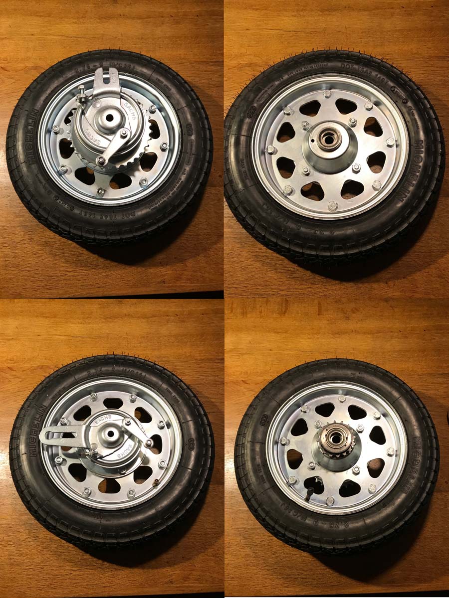

Re: Projekt Citybike C3
habe eben die Räder zusammengeschraubt. Das Ergebnis ist einfach nur schön.
ich überlege noch ob ich den Michelin Schriftzug weiß mache, laut Dieter bringt das ja 3 km/h ;)
Hi Alex,
sehr schön! Ich würde die Schriftzügen auf den Reifen auch weiß machen. Dieter wird echt noch berühmt durch seine Videos :)
