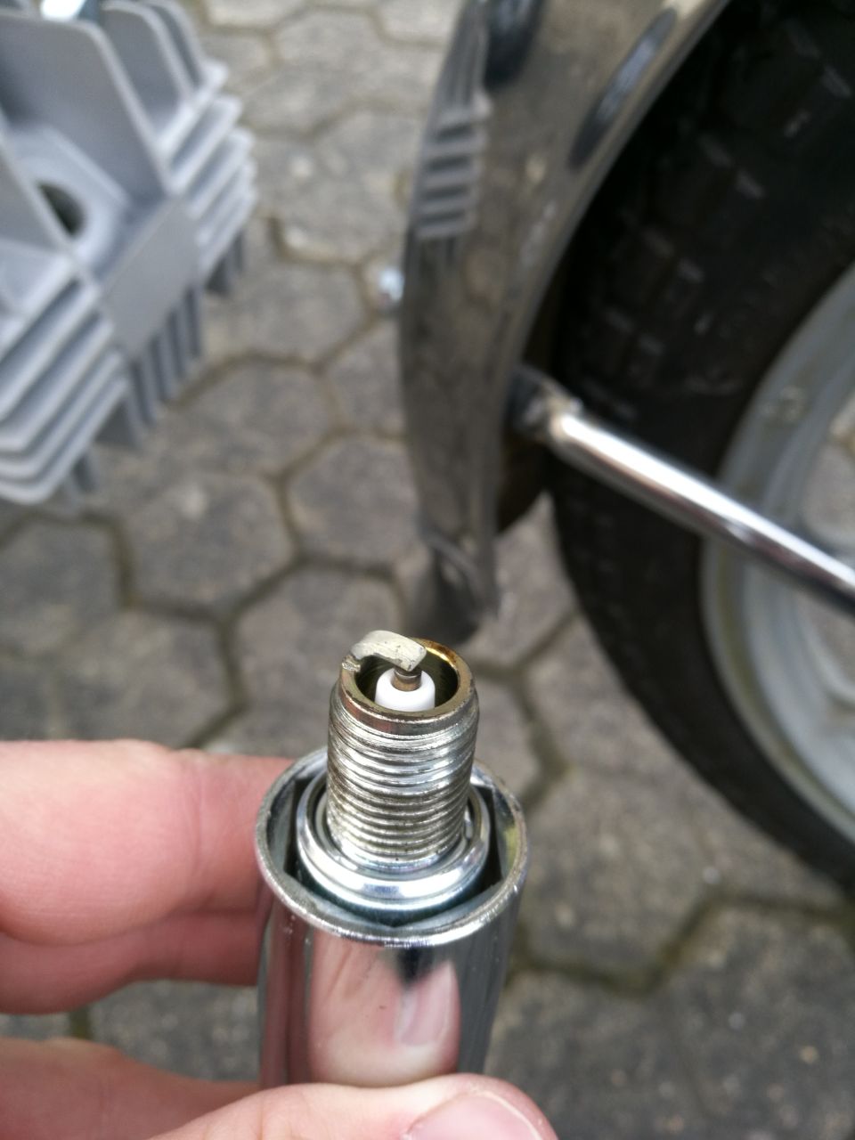

Hallo zusammen. Ich habe die ngk b7es ausprobiert. Leider alles andere als erfolgreich (siehe Anhang).

Beiträge: 9056
Re: Gemischprobleme nach Tausch Zylinder + Auspuff
seh keinen anhang
die kerze stimmt, bekommt aber erst nach ca 50km farbe
darf aber nicht heller werden als die neu war
wie sieht die aus
ist der krümmer dicht am zylinder

Sorry, dass das mit dem Anhang nicht geklappt hat.
Hier das Foto der Kerze nach ca. 2km - bergab super, bergauf kaum Power.
Meinst Du die Kerze hätte nach längerer Fahrt noch eine andere Farbe bekommen?
Krümmer ist dicht, ja.
Grüße!

Beiträge: 9056
wenn das ne 225 kerze ist
dann läuft dein zylinder viel zu mager, gefahr für motorschaden
zündung zu früh, oder falsche vergaserabstimmung, oder falschluft
allerdings ist das bild mit bltz
das kann also schlicht täuschen, sowas macht man ohne blitz
aber da die ja berghoch kaum zieht, wrds zu mager sein oder zündung zu früh
kleb mal lufteinlass 1/3 ab und sieh obs besser wird

Das Bild ist ohne Blitz!

Beiträge: 9056
ich seh nen kleinen braunen ansatz innen an der kerze
aber der bügel scheint mir weiß
die kerze braucht min 50km für nen einigermaen richtige farbe
veringer zur sicherheit mal die luft
aber ist doch klar, wenn die an steigungen nicht mehr richtig will, merkst das gleich wenn die fetter machst obs besser wird
