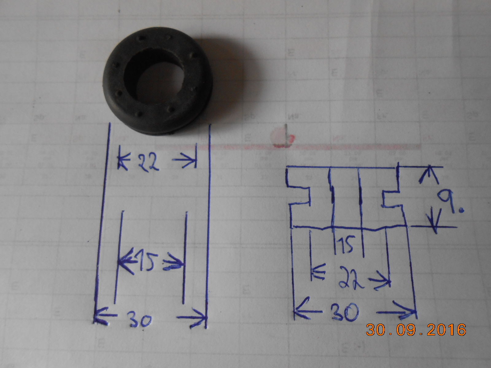

Jau. Den Lufi auf löcher überprüfen (kann sein das wer da gebohrt hat) oder die Verbindung zwischen Lufi und Vergaser.
Keine Ahnung welche varinate du hast:
1. runder Lufi rechts:
- Verbindung zwischen Luftfilter und Rohr (bei mir war damals keine Dichtung drinne, habe die jedoch nachbestellt. ursprünglich mal ne kabeldurchführung gewesen) überprüfen
- Verbindung zwischen rohr und Vergaser überprüfen
2. Lufi rechts, eckig und direkt am vergaser:
- Wie bei 1. auch einfach die verbindung zwischen Verg. und Lufi überpr.
Wen das am Lufi nicht liegt, kanns nur noch am vergaser liegen. Auf jeden fall werkseinstelllung machen wie carinona zitiert und ne 49 düse rein.
Wenn du alles überprüft hast und der alles Top ist, darf die mit ner 42 nich laufen. Nur mit 49 bzw. 50!! und ide dann auch drinn lassen!
Mofa-checker
Beiträge: 138
Registriert: 02.10.2016 13:01
Mofa/Moped: Hercules Prima 5
Re: Hercules Prima 5s Probleme...
Beitrag von Mofa-checker »
Hier nochmal die bilder:
P.S dieser dichtring hat mich stolze 1€ gekostet ;)
So muss der drin sitzen
So sieht der aus.<br />Hab ihn anfangs durch Dichtmasse ersetzt. Musste aber feststellen, dass das nix bringt, wenn man den Lufi andauernd ab-und anbauen muss
So sieht der aus.
