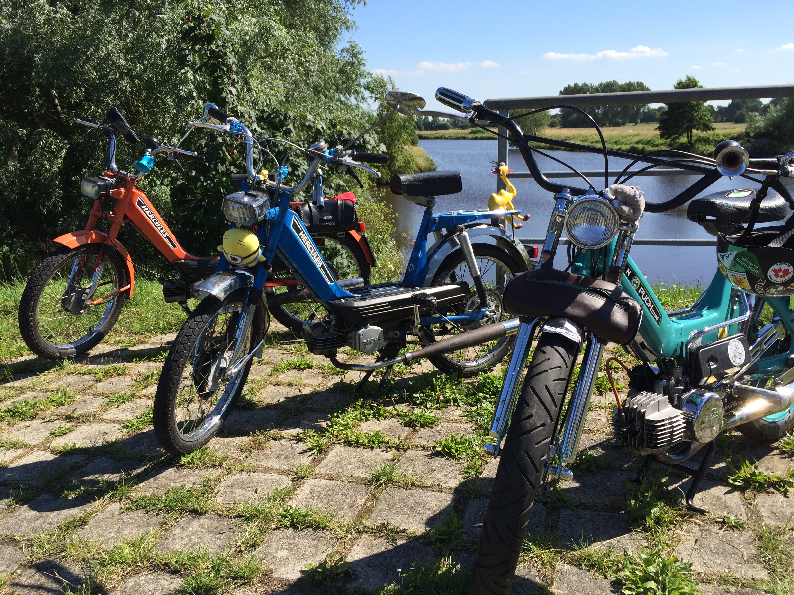

Da sich ja jeder über Bilder freut hier meine 2 M2 und die Puch eines Freundes
