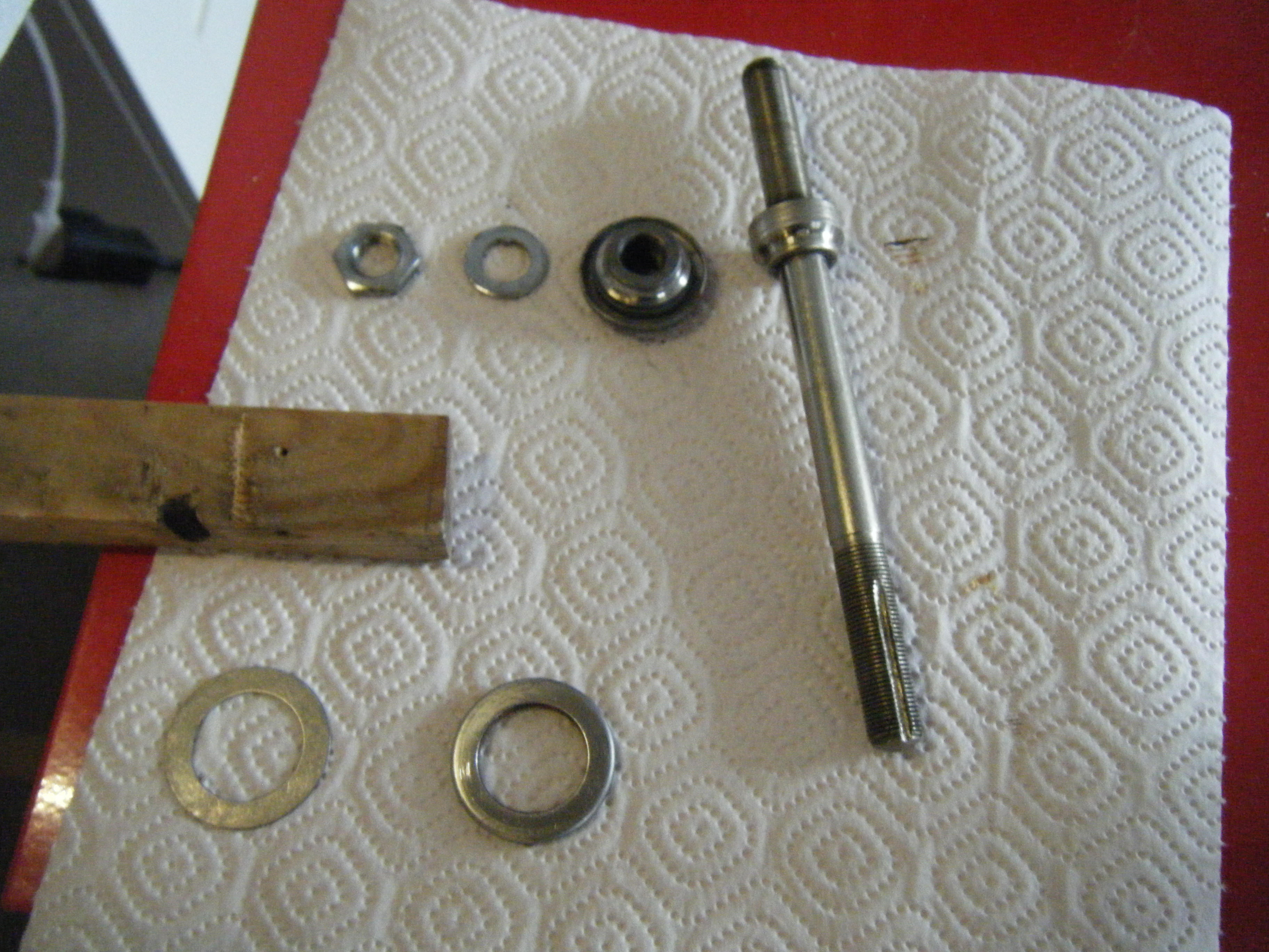

Auch das Hinterrad hat einen Festkonus, der sah sauber so aus:
Der Festkonus und die Achse im sauberen Zustand
Die Gewinde der Achse habe ich mit der Messingbürste gesäubert, die Muttern laufen wieder super!
Hier noch die restlichen Achsteile im sauberen Zustand:
Restliche Achsteile im sauberen Zustand

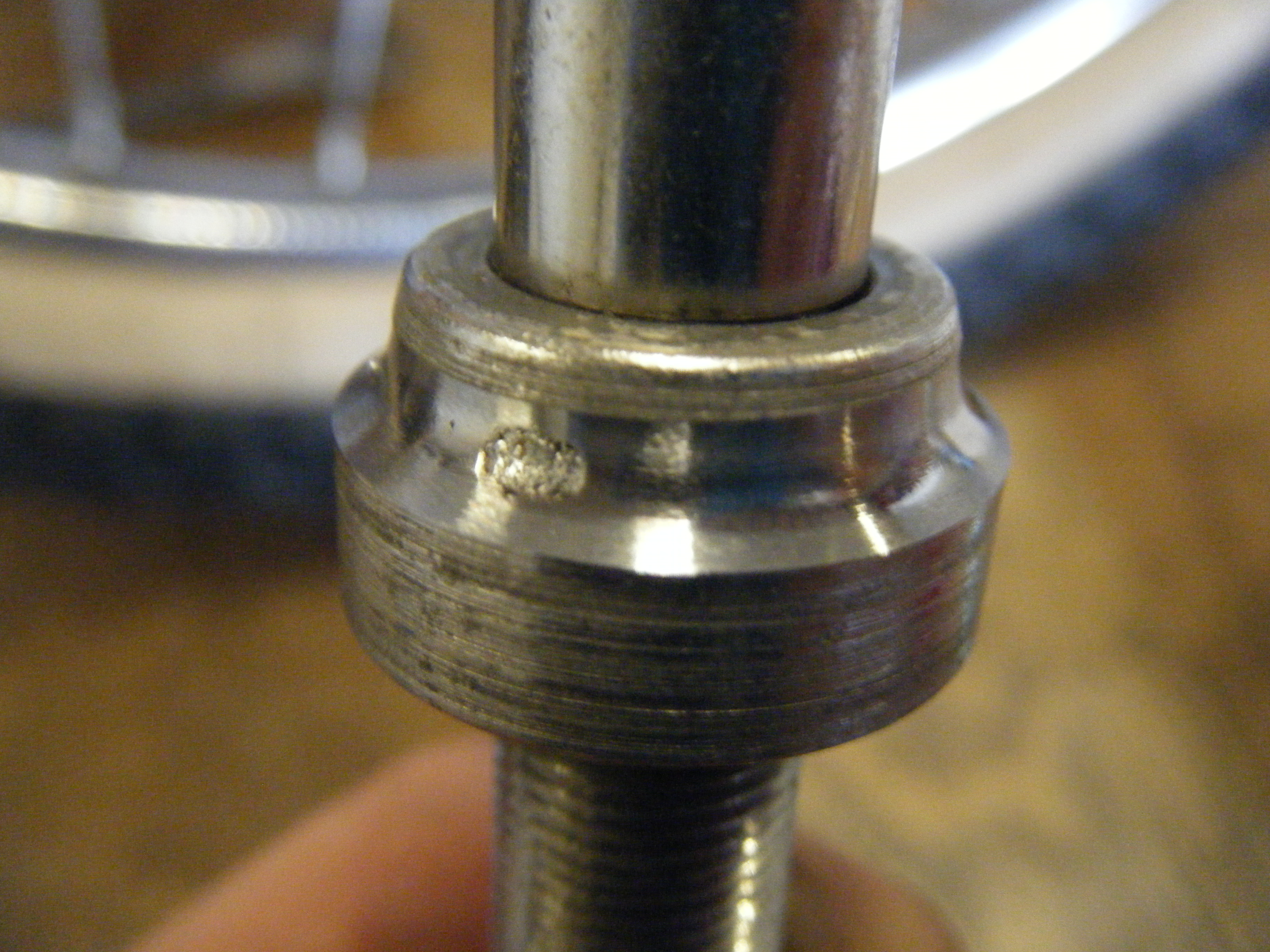

Aber was sieht man da für eine Macke auf der Lauffläche vom Konus?
Danke für die Lobe! :)
Michael W. hat geschrieben:Nach einigen Kilometern noch mal Spiel kontrollieren.
Werde ich tun.
Ja, da waren ein zwei Macken auf der Lauffläche des Konus. Aber was soll man machen? Ersatzteile finde ich für die Nabe wohl keine...
Außerdem: Das Rad dreht sich sauber und anscheinend haben die Macken den Kugeln auch nicht zugesetzt, also halte ich die Macken für durchaus vertretbar.
Moin Jona,
orangejuice12 hat geschrieben:...halte ich die Macken für durchaus vertretbar.
Der Konus sollte schon noch getauscht werden. Musst halt mal Ausschau halten, ob du so einen noch irgendwo besorgen kannst mit der Zeit. Denn ideal ist das nicht.
Wahrscheinlich ein Standschaden.
Aber das machst du schon!
Macht das denn überhaupt Sinn, nur den Konus zu tauschen?
Ich habe mal bei Heumann angefragt und werde nachher noch die Hinterachse messen, vielleicht passt ja ein Prima-Konus, ich denke den Staubdeckel könnte man umbauen.
Aber wie gesagt: einen neuen Konus auf die alten Kugeln loslassen: ist das ratsam? Wäre es nicht besser die alte, aufeinander eingespielte Mechanik zu verwenden?
Edit: ich sehe gerade, dass es sich ja um den Festkonus handelt :crazy:
Na da werde ich so schnell kein Ersatzteil auftreiben können...
Ich dachte, es wäre der Stellkonus...
