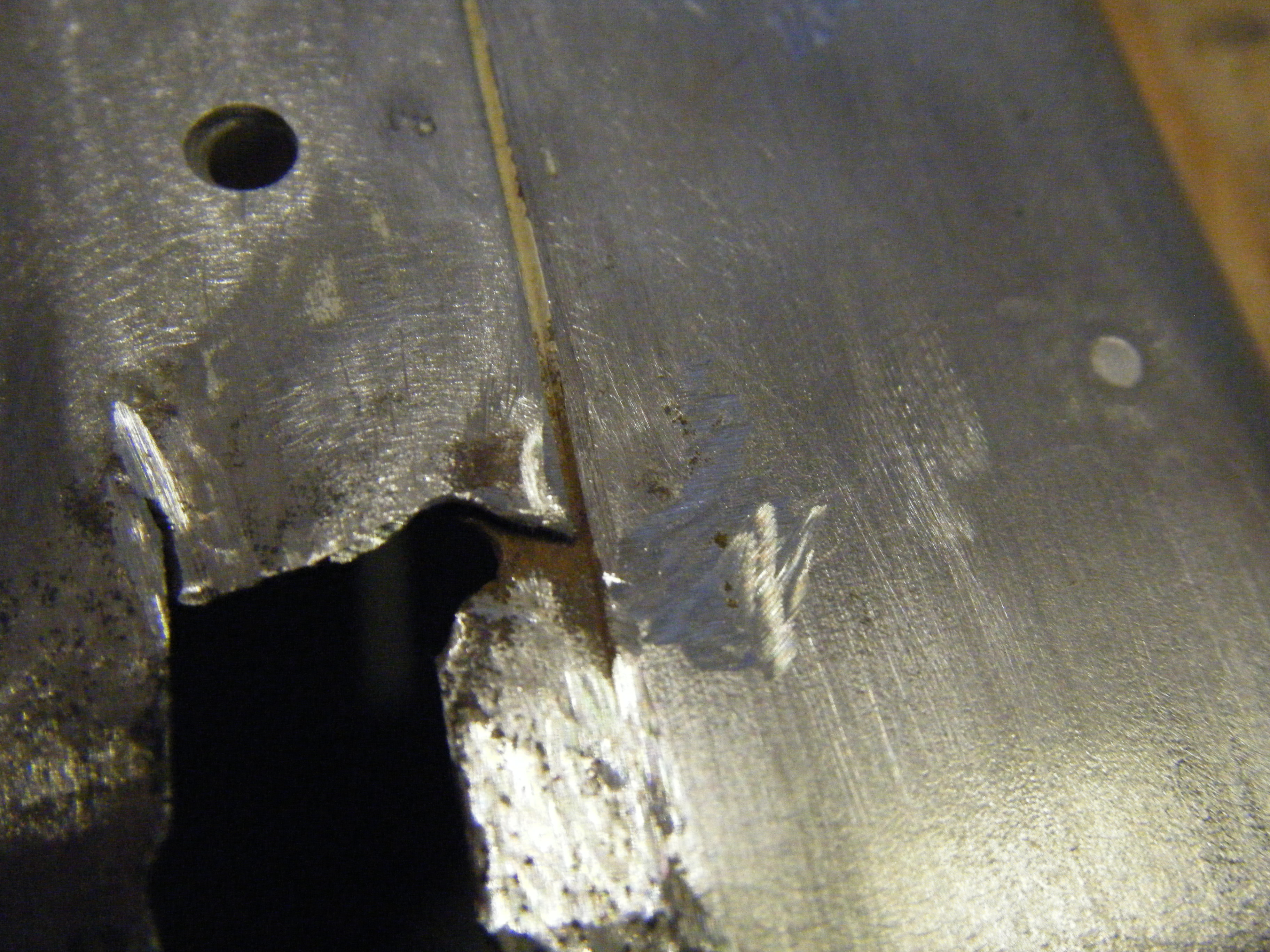

Nun zur Werkzeugdose:

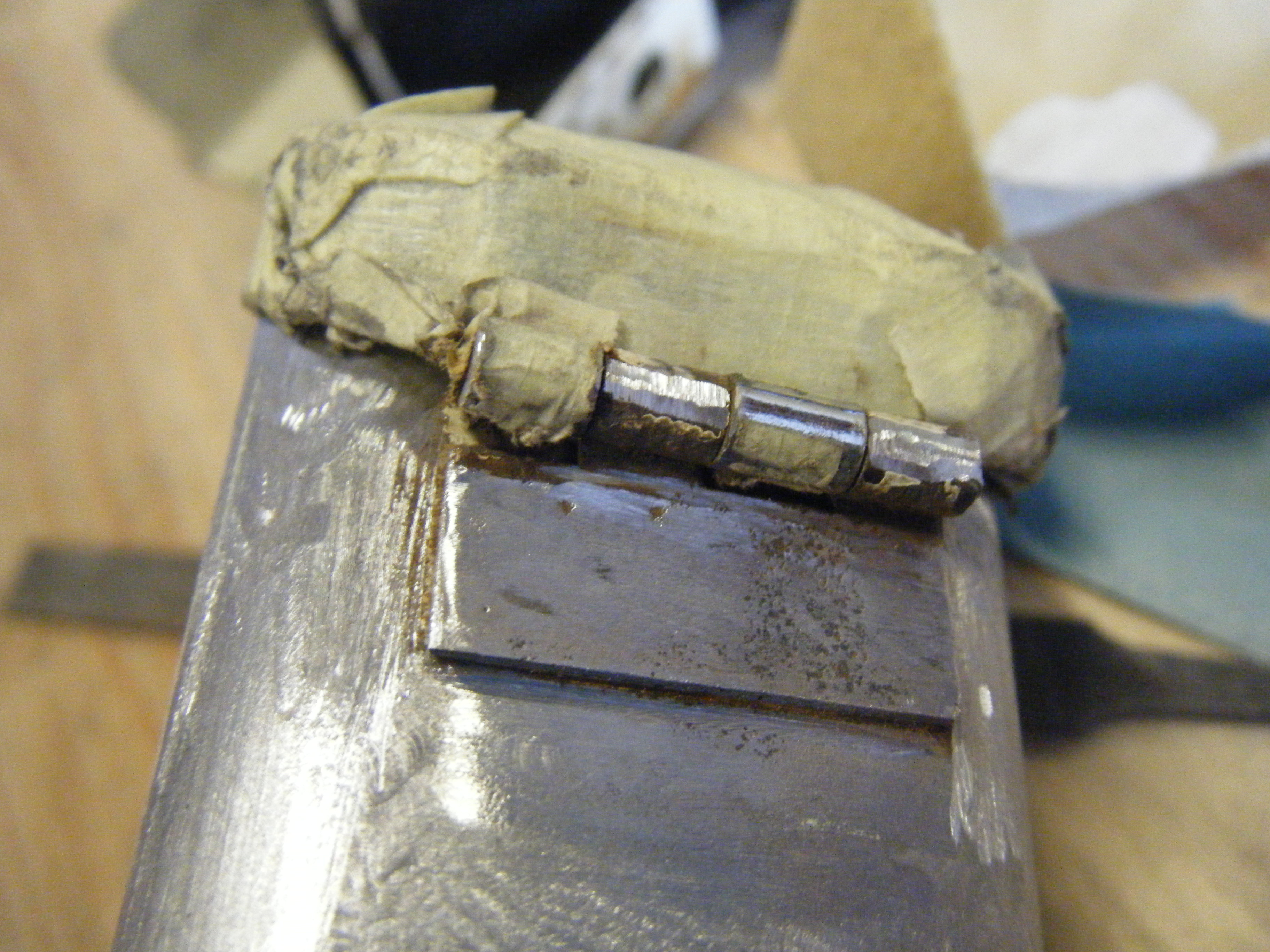

Ich habe angefangen, den Lack herunterzuschleifen.
Um den Rost zu entfernen, habe ich den Dreme benutzt, sodass ziemliche Kerben entstanden sind:
Die sollte ich vielleicht zuspachteln, oder?
Könnt ihr mir eine Spachtelmasse empfehlen? Am Besten wäre ein Set mit Spachtel, den bräuchte ich auch noch.
Außerdem: Wie kann ich solche schwer zu erreichenden Kanten am besten schleifen?
Mit schwer zu erreichende Kanten meine ich Kanten wie auf dem Bild oben (ungeschliffen) oder hier habe ich noch mehr Beispiele:

autodiscounter das fliegt genug spachtel rum
und kein sae80 ins getriebe
sondern ATF DEXRON
die kratzer decket aber der grundierfüller ab , mit mehrmals drüber
größere löcher kannst auch nicht einfach zuspachteln
sondern ATF DEXRON

Für feine Arbeiten ist der hier ganz gut:
https://www.nigrin.de/de/produkte/nach/ ... chtel_250g Die kleinste Dose kostet so um die 6-7 €.
Zum spachteln nehme ich solche Japanspachteln aus Plastik, ca. 1-2 € für ein Set mit 5 Stück.
Messing- oder Nylonbürste auf Bohrmaschine geht gut.
Willst Du das große Loch spachteln? Geht mit Glasfaser und Epoxydharz. Dann spachteln, schleifen, lacken.

Ich werde mal gucken, welche Spachtelmasse ich mir besorge. Das mit den Japanspachteln ich schon mal ein guter Tipp, ich gucke mal auf ebay.
Das große Loch soll nicht gespachtelt werden, da kommt nachher der Halter für den Rahmen drüber.
Geht auch eine normale Drahtbürste für die Kanten? Weil einen solchen Bohrmaschinenaufsatz müsste ich erst wieder kaufen, außerdem habe ich momentan keine funktionierende Bohrmaschine, nur einen Akkuschrauber.
nimm 120-180er schleifpapier
was willst bei den mini kratzern mit spachtel
kann da keinen grund für erkennen
solange keine dellen drin sind
du hast genug füller um das ding 10mal zu fllern
aber egal
billiger plastikspachtel
aber egal

Das hier sind schon spürbare Kerben:
Wenn man mit der Fingerkuppe drüberfährt, merkt man halt eine Unebenheit.
Meinst ihr, ich sollte da spachteln, oder nicht?
ja spachtel das zu
spachtel dann erst hart werden lassen, aushärten
immer auch nur kleine mengen anmischen, das zeug wird schnell fest
und nur nass schleifen
schleifschwamm besorgen
http://www.ebay.de/sch/i.html?_from=R40 ... m&_sacat=0
entfetten nicht vergessen vorm spachteln

Jona, du hast von Kerben gesprochen. Solche Schlitze wie auf dem 1. Bild rechts neben dem Loch. Die müsstest Du spachteln.
Die normalen Schleifspuren deckt in der Tat der Füller. Da brauchst Du nicht spachteln. Alles was als Vertiefung zu ertasten ist solltest Du fein spachteln.
In den Ecken gehen auch Schleifvliese oder Schleifschwämme ganz gut. Wo Du absolut nicht ran kommst kannst Du auch Rostumwandler einsetzen.
Lg
Lg
so wie das loch da aussieht wärs evtl doch besser der schlosser macht die halterung erst dran
evtl punktschweißen
das nackte blech kannst für ne zeit mit wd40 konservieren
kannst das ganze teil auch vorher in ne schüssel mit zitronäure legen dann ist der restrost weg
evtl punktschweißen

Der Schlitz ist die Naht des Bleches, aus dem die Werkzeugdose gemacht ist. Ich glaube also kaum, dass ich den Schlitz zuspachteln muss, die Naht das ruhig sichtbar bleiben.
Soll ich diese durch das Rostentfernen mit dem Dremel entstandenen, rot eingekreisten, als Vertiefung spürbare Spuren nun spachteln oder nicht?
Wie mischt man Spachtelmasse denn an? Das ist ja immer ein großer Behälter und eine kleine Tube...
Soll ich allgemein nass schleifen oder nur die Spachtelmasse?
Auf einen Schleifschwamm werde ich verzichten, ich werde die Kanten mal mit einer Drahtbürste behandeln.
Was spricht dagegen, zuerst zu grundieren und dann zu nieten und dann erneut zu grundieren?
dagegen sprich das du auf dem grundierer nicht spachteln kannst
also wenn nach den anbringen vom halter noch spachteln musst .....

- Beiträge: 1429
Nach dem Nieten muss ich nicht mehr spachteln.
Es fragt sich jetzt nur noch, ob ich die oben genannten Schleifspuren spachteln muss oder ob der Filler ausreicht.
alles was mit dem fingenagel spürst kannst spatchteln
die feinen schleifspuren brauchst nicht
aber alles wo das material tiefer beschädigt ist oder dellen

- Beiträge: 1429
Prima, dann sind wir einer Meinung, ich dachte ja auch direkt, man müsse das spachteln. Also sollte ich mir eine Spachtelmasse, Spachtel und ein Schleiffließ kaufen. Ich hätte da vorher schon was rausgesucht, ich würde morgen mal die Links schicken, damit ihr mir sagen könnt, ob das O.K. ist (habe die Links im PC gespeichert und den will ich jetzt nicht extra anmachen, schreibe gerade vom Handy).
Abgesehen von meinen Links: gibt es vielleicht einen Shop, der solche Sachen im Sortiment hat? Dann müsste ich nicht bei 3 verschiedenen EBay-Händlern kaufen.
Danke für eure Hilfe!
das bekommst doch alles im nächsten baumarkt oder beim austodiscounter
wo auch deinen grundierer gekauft hast
schleifschwamm ist besser als vlies, mit nem schwamm hast bessere führung
nimm nen feinen 120-180 korn
und spachtel nicht zu dick, das musst alles wieder wegschleifen
