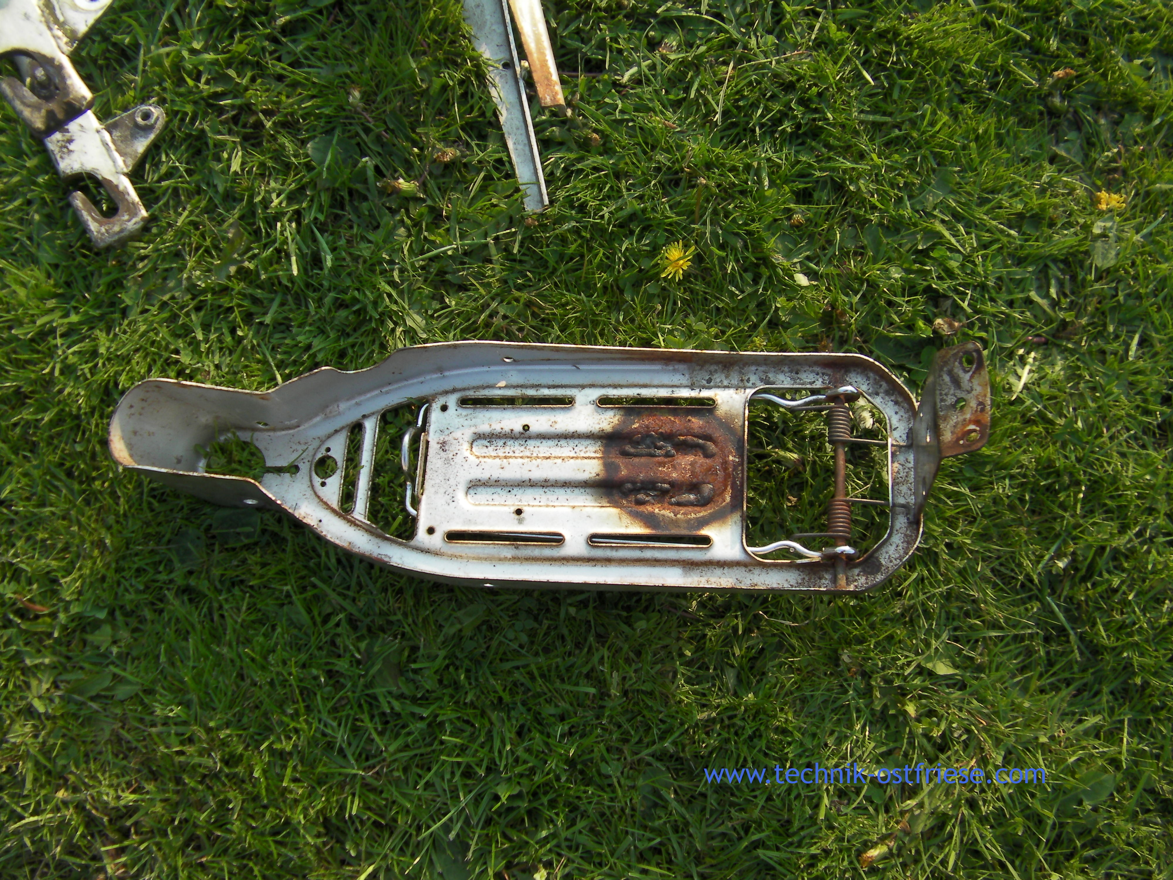

Das "Schlachtfeld" von den Fahrwerksteilen.
Der Sattel ist leider wirklich nicht mehr nutzbar.

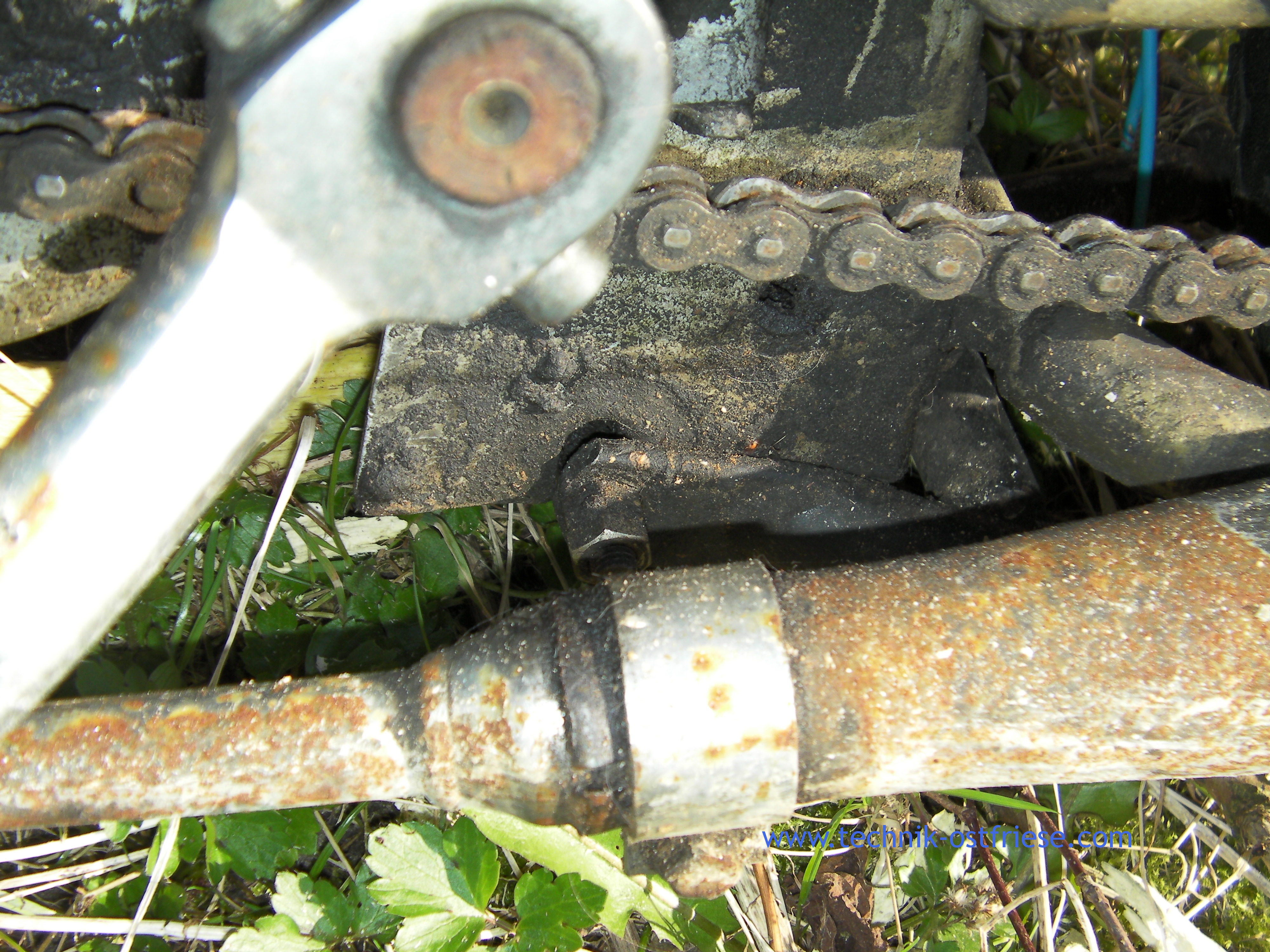

Die Ständeraufnahme ist wie vermutet total ausgeschlagen. Ursache: der Mensch. Weiter rechts an der Schwinge hänge ich wie erwartet fest. Mal schauen ob der Rostlöser etwas bewirken kann.
