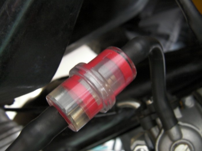

Welchen Benzinfilter nutzt du dafür?
Am liebsten wäre mir natürlich ein originaler und kleiner Hercules-Siebfilter. Jedoch haben ich den bisher noch nicht gefunden.
Folgende Filter (mit ich bis dahin wegen der Größe zufrieden war) hatte schon nach einem Jahr ein Leck:
Hercules Benzinfilter

Ich benutze einen Metallbenzinfilter mit Glaskörper in der Mitte-zerlegbar. Ist von der selben Firma, von der auch die Original-Benzinhähne der P1 kommen. Ich glaube aus Italien-OMG? Kann demnächst mal ein Bild machen. Sehen eher oldschool aus, will mir nicht son buntes "Rollerteil" anbauen.
hab ein Bild gefunden.Der isses:

Also an meiner DKW und an meiner Hercules P1-505 P und auch an der Optima 50 war immer dieser Benzinhahn verbaut: http://www.karcoma.com/produkte/produkt ... lle=0&cp=k .
Vor 30 Jahren hatte der Benzinhahn allerdings noch den Metall-Sieb. Der OMG-Benzinhahn ist meiner Meinung zwar in Ordnung, rastet jedoch nicht so gut ein wie der Karcoma und ist zudem auch nicht gegen 3 Tage Citronensäure resistent.
Den Filter von OMG hatte ich auch schon im Einsatz. Bin damit aber absolut nicht zufrieden gewesen. Einerseits füllt sich der Filter fast nie richtig mit Sprit und an einem Vergaser ohne Tupfer ist der Filter eine echte Qual. Da ist mir die Gefahr von einer Mangelschmierung zu groß. Aber mal sehen, eventuell finde ich eine Alternative zu dem guten alten Hercules-Filter...

technik-ostfriese hat geschrieben:
Bist du mit der Optima eigentlich schon gefahren?
Karcoma ist schon besser...Hatte meinen OMG erst nach Citronensäure angebaut.
