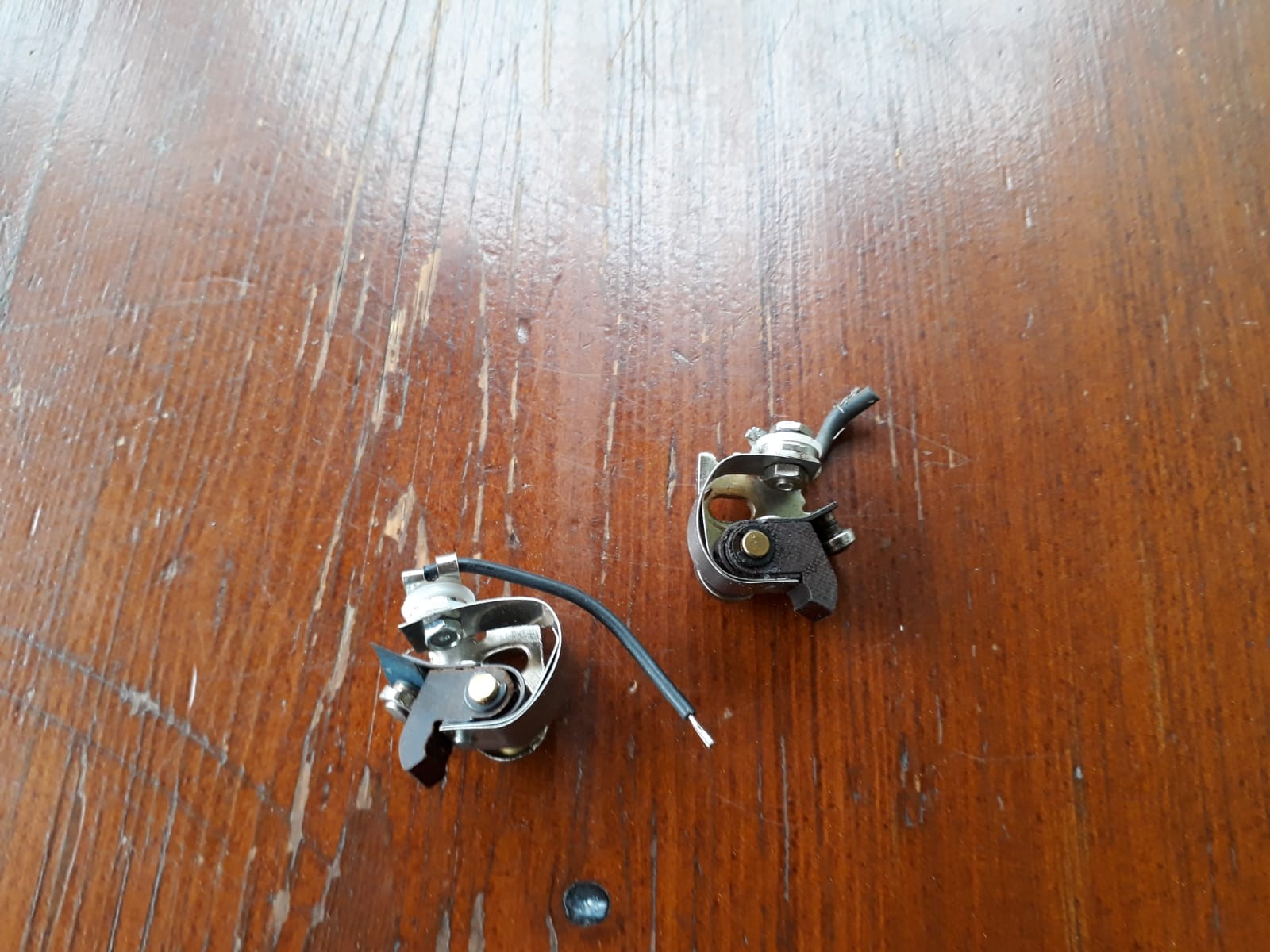

Der rechte ist das Original.
Vielen Dank carinona für deine schnelle und ausführliche Antwort.
Jetzt kannst du sehen, was bisher verbaut war.
Beiträge: 9056
Re: Unterbrecher
oh mann
stand schwer auf dem schlauch
hab nur an prima gedacht
kx5
das was anderes
da gibts nur noch die vespa unterberecher
hier steht wenigstens ne markenunterbrecher
EFFE http://www.fodone.com/
https://www.fahren-schrauben.de/smallfr ... 200-e.html
https://www.sip-scootershop.com/de/prod ... +_20213481
und den kondensator am besten auf außenliegenden umbauen
https://www.ebay.de/itm/SIMSON-Ausen-li ... Sw5bFZZKZM
bzw unverpackt...
https://www.ebay.de/itm/1x-WIMA-MKP-10- ... Swc8Zd2-2C
