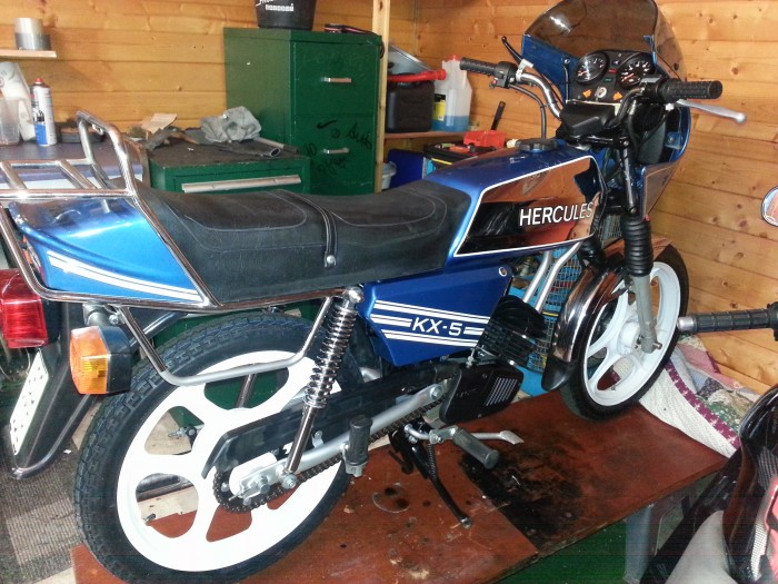

Versuch mal ein Bild anzuhängen.
Re: Läuft einfach nicht der Bock !!
wow, das Moped sieht richtig gut aus! :thumbup:
was genau heißt "läuft stabiler"?
