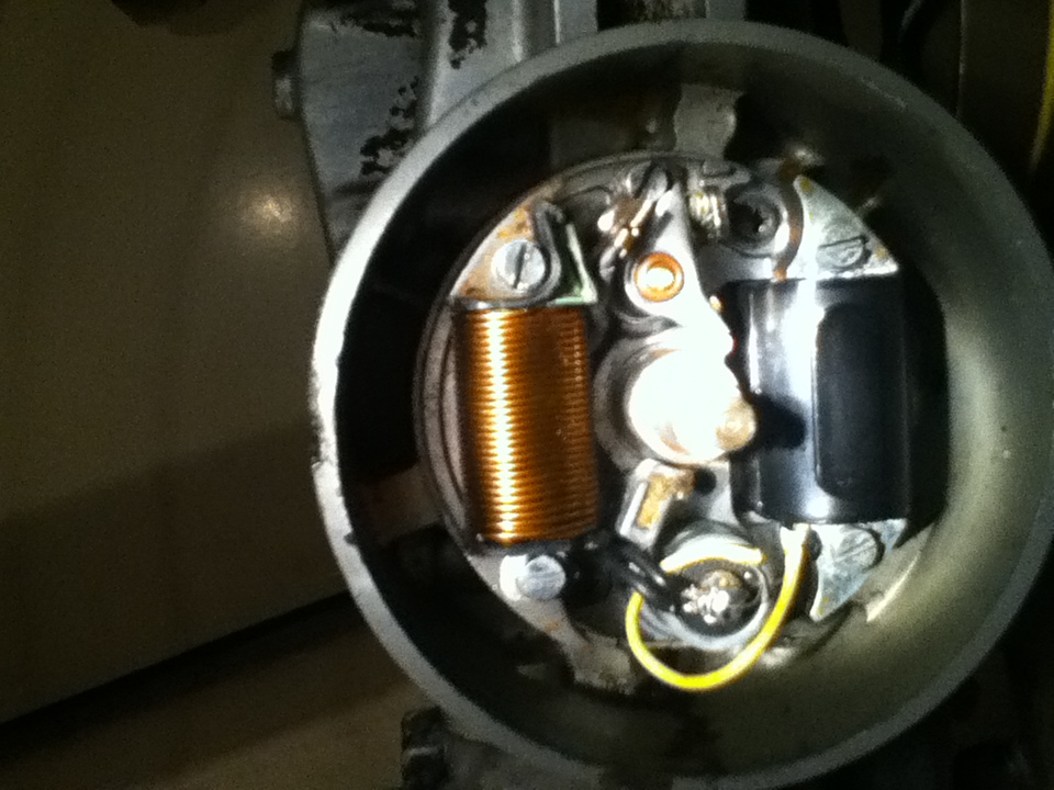

das scheint lediglich die "Lichtspule" zu sein. Die Zündspule ist je nach verbauter Zündung meist in einem verschlossenen schwarzen/rötlichen "Kasten".

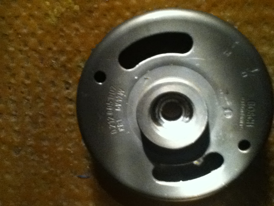

kannst du von der Zündung mal ein Bild machen? Was steht auf dem Polrad drauf? Es gibt im Original verschiedene Zündungen beim 504er Motor.

ich hab versucht sie zu fotografieren.

Sieht einer irgendwas auffälliges?

Hallo Jan,
jetzt wird die Sache klarer.

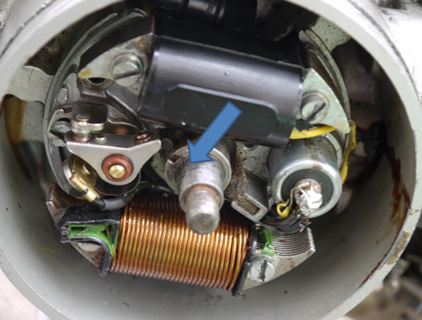

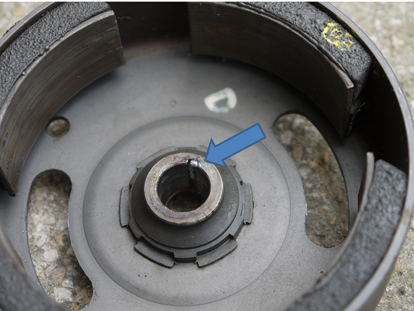

Die gesamte Zündung sieht nicht nach dem Original aus. Ich denke, dass diese Zündung aus einen SACHS 502 stammt, wobei die schwarze Zündspule bereits irgendwann einmal ersetzt wurde. Original sieht das Ganze so aus: http://www.hercules-forum.de/viewtopic.php?f=26&t=121 (siehe auch die unterschiedlichen Nummern auf dem Polrad).
Ist auf dem Polrad bei dir eine Drehrichtung (Pfeil) angegeben?
Wohin geht eigentlich das gelbe Kabel?
Am einfachsten wäre wohl der Ersatz gegen eine gute/gebrauchte originale Zündung.

ist denn das zündabel fest in die spule geschraubt, und nicht nuir einfach reingesteckt
hast du anderen kerzenstecker getestet
wie sehn die kontaktplättchen am unterbrecher aus, sauber oder oxidiert etc
das bild ist unscharf
gelötet wurde da jedenfalls schon mal am kondensator, aber das ja kein problem wenn er ganz ist
mach auch mal das dünne schwarze was aus der zündung kommt vom kabelbaum ab und isoliere es einstweilen
dann teste noch mal
wd-40 auf den unterbrecher
zündkabel richtig fest
anderen kerzenstecker und intakte kerze
dann mal weitersehn

Ich hab ein großes Probelm, meine Polradhalterung is kaputt. Also ist meine Frage, kann man die reparieren oder nicht?
Re: zündung/zündfunke
das sollte kein größeres Problem darstellen.
Ich weiß nur grad nicht, wie sich diese Feder bzw. (Halbmond)scheibe korrekt nennt.
Sie ist jedoch in das Kurbelwellenende eingenutet, das Teil, welches noch im Polrad hängt, sollte sich relativ einfach entfernen lassen.
Dann den Rest der Feder in der Welle gut mit einem Rostlöser einweichen und entfernen, ohne die Nut zu beschädigen.
Ich werde mal weiter suchen, wie sich das Teil genau nennt.
Bis denne,
**Edith meint: Scheibenfeder oder Polradkeil wären die passenden Suchbegriffe.##
Viel Erfolg!

Der Keil, den ich aus dem Polrad gezogen habe ist aber nicht halbrund, sondern flach.
Und denn des der selbe ist, wie bau ich ihn dann ein?
Aha.
(bitte schön, gern geschehen.)
Der halbrunde Teil gehört in die Welle, wenn du diesen Rest entfernt hast, wirst du sehen, was ich meine.
Der abgescherte Rest im Polrad ist natürlich nicht halbrund. Aber der Rest, der noch in deiner Welle steckt. Bitte vorsichtig entfernen.
Dann wird der neue Keil einfach nur in die Welle eingelegt, er fixiert das Polrad nur in einer definierten Stellung auf der Welle, damit die Markierungen da sind, wo sie hingehören.
Melde dich ruhig, wenn du noch Fragen hast.
