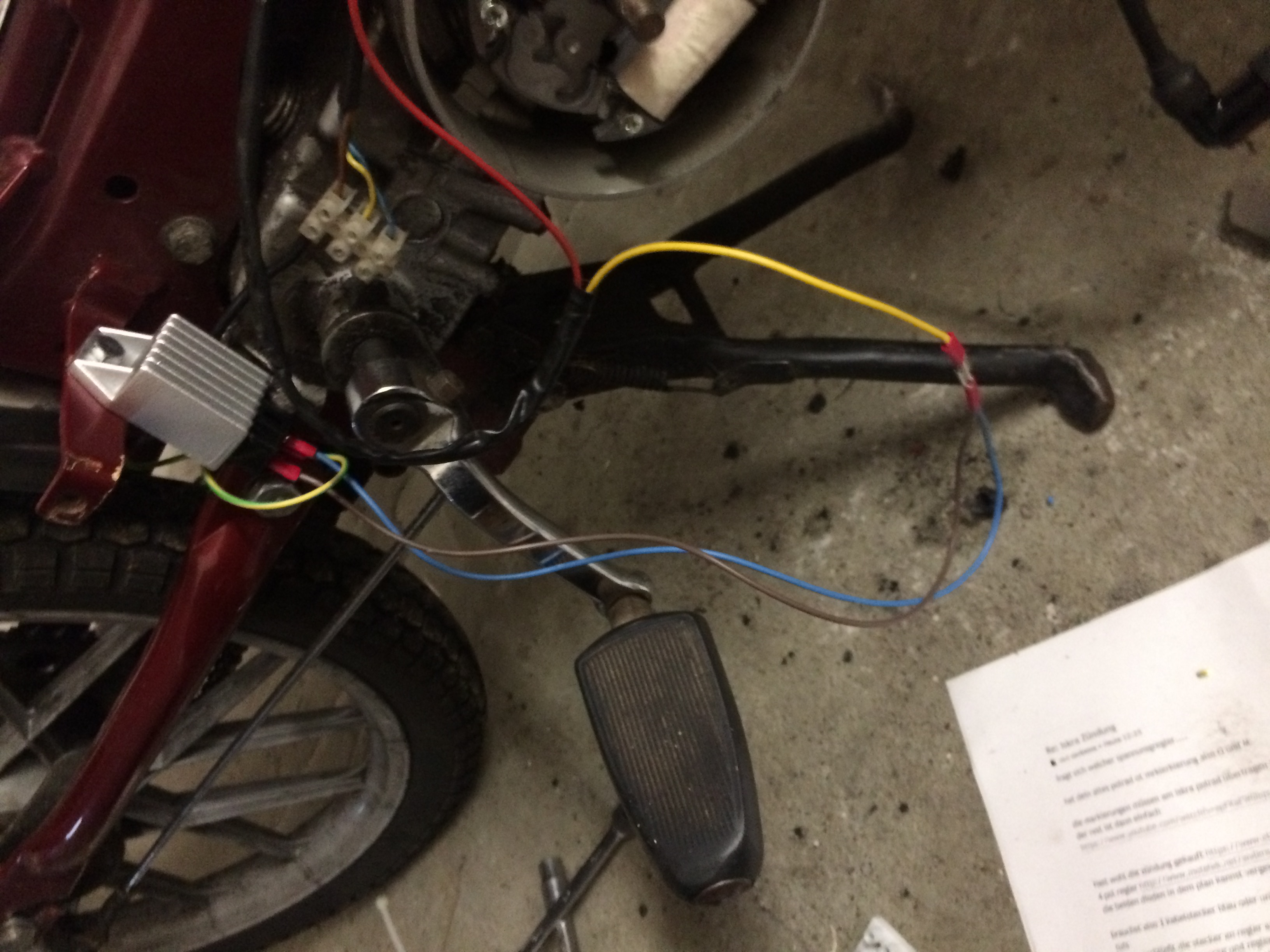

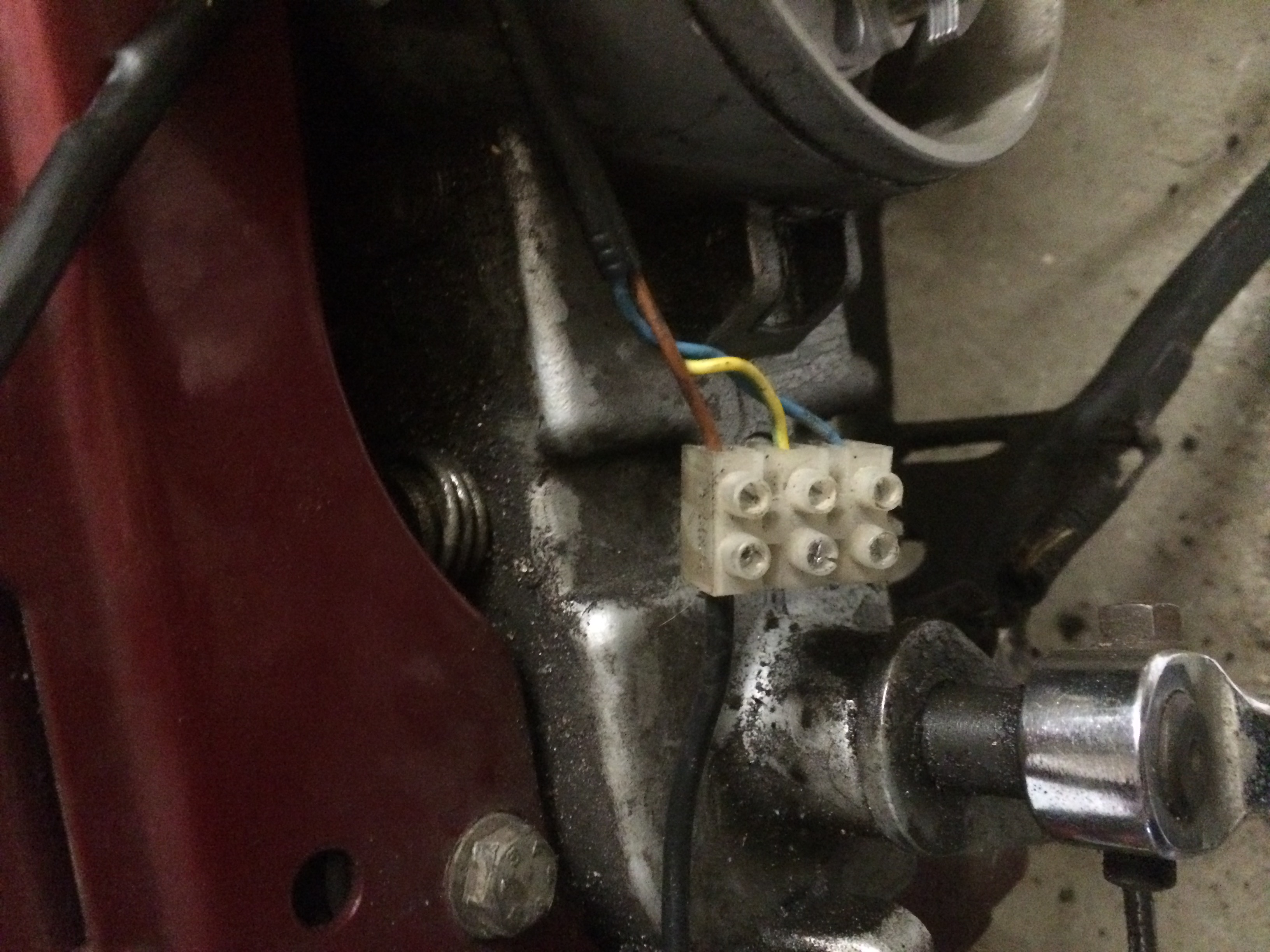

Ich habe aber noch folgende Frage an Dich , weil Deine Beschreibung nicht mit den Farben meiner Kabelbelgung übereinstimmten und nun geht mein Licht noch nicht und der Ausschalter Totschalter nicht
Das schwarze Kabel ist bei mir auf der linken Seite schwarz auf der rechten braun sollte also plus sein , da möchte ich ungerne die Schaltung wie beschreiben ran machen dann wird es einen Kurzschluss geben
Kannst Du mir sagen wie ich mit der Iskra nun das braune ,gelbe und blaue Kabel woran verbinde ,damit mein Licht wieder geht und welches wird der Totschalter sein ? Braun ?
Anbei mal Bilder

Beiträge: 9144
Re: Iskra Zündung
was ist das fürn baujahr
hast du zündschloss
wo ist kabel zum rücklicht
welche kabelfarben gehn von unten hoch an lenker
wenn du zündschloss hast mach mal bild von den anschlüssen am schloss hinten
ansonsten teste das erstmal ohne regler
halt das gelb der iskra an gelb zum lenker, dann müssen beide licht er gehn, nur im standgas lassen, dann brennt birne ohne regler nicht durch
die beiden kabel die du jetzt am regler hast + das gelbe aus der iskra
also drei kabel....müssen mit an das gelb hoch zum lenker
bzw müssen noch mit einem 4. kabel mit dem gelb zum lenker verbunden vwerden
deshalb sagte ich die 3 kabel ohne stecker mit an gelb lüsterklemme machen, ansonsten braucht noch ne abzweigung,
wie dus jetzt hast wird zwar schon die lichtspule geregelt, aber die abzweigung an licht mühle fehlt noch. folglich ist kein strom an den birnen.
und von rot muss ne abzweigung an das abstellkabel hoch zum lenker
