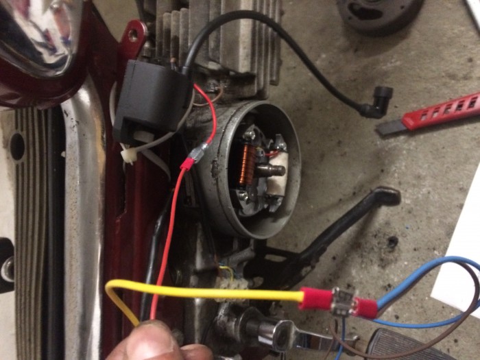

Re: Iskra Zündung
fragt sich welcher spannunsgregler....
hat dein altes polrad ot mrkierkierung also O und M
die markierungen müssen am iskra polrad übertragen werden
der rest ist dann einfach
https://www.youtube.com/watch?v=apFKaFW0bqw
hast wohl die zündung gekauft https://www.ebay.de/itm/332728290033

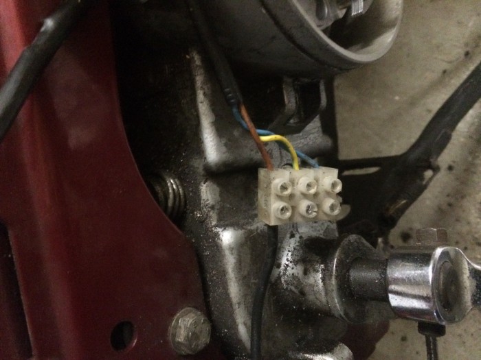

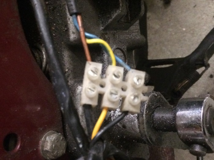

4 pol regler http://www.motelek.net/andere/iskra_schema.png
die beiden dioden in dem plan kannst vergessen, und ohne batterie bleibt der gleichstrom anschluss leer
brauchst also 3 kabelstecker blau oder unisoliert, 6,3mm und 3 stück kabel, normales stück 3pol stromkabel tuts
dannn sxchließt die stecker an regler an
machst die kabel von sense und regler mit an gelb in die lüsterklemme
und gnd vom regler an braunes kabel in die lüsterklemme oderan masse rahmen
http://www.motelek.net/schema/spannung/ ... inout8.png
vom anschluss rot zur zündspule machst noch einen abzweigung ans schwarze kabel , abstellkabel , in der lüsterklemme,
ich würde rot zündung an die lüsterklemme an schwarz mit dazu machen und dann das rote zur zündspule auch mit dazu.
zündspule braun an masse rahmen.
wenn mn die kabel zusammenzwirbelt passen auf jede seite der lüsterklemme 2 kabel rein.
das wars dann schon mit verkabeln

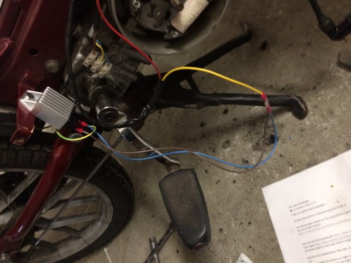

Re: Iskra Zündung
Moin Carinona
Du bist ein Schatz
Das ist mal eine gute Erklärung ich hoffe ich kann die so umsetzen.
Eine Batterie habe ich ja nicht dazwischen an der Hercules weil ich keine Blinker etc. benötige
Ich möchte nur die Zündung nutzen
Genau die Iskra die Du im Link hast habe ich mir gekauft
Ist die ok ?
Danke für die Beschreibung auch mit dem Anschluss ( Abzweigung für Ausschalter an der Lampe )
Dann hoffe ich das es klappt
Achso und wie wird der Zündzeitpunkt eingestellt
Erst mal Polrad übertragen OT vom Kolben prüfen dann Ankerplatte auf Frühzündung verdrehen und dann die Zündzeitpistole anschließen mit Batterie und ablitzen ? Wenn zu frühe an der Platte verdrehen um Zündzeitpunkt zu verschieben?
Danke
LG Andreas
Du bist ein Schatz
Ist die ok ?
Danke
LG Andreas

Re: Iskra Zündung
anschluss am regler
regler mit an gelb
sense mit an gelb
!!beide anschlüsse vom regler müssen mit an gelb vom kabelbaum!
der eingang regler regelt die spannung und der eingang sense sagt dem regler wieweit er runter regln soll, der misst also die spannung.
GND=ground, an masse rahmen
akku+ leer
regler mit an gelb
sense mit an gelb

Hallo Carinona
Ich habe nun die Iskra Zündung laut Deiner Beschreibung eingebaut und die Mofa springt schon mal an und läuft.
Super
Den Zündzeitpunkt stelle ich später ein
Ich habe aber noch folgende Frage an Dich , weil Deine Beschreibung nicht mit den Farben meiner Kabelbelgung übereinstimmten und nun geht mein Licht noch nicht und der Ausschalter Totschalter nicht
Das schwarze Kabel ist bei mir auf der linken Seite schwarz auf der rechten braun sollte also plus sein , da möchte ich ungerne die Schaltung wie beschreiben ran machen dann wird es einen Kurzschluss geben
Kannst Du mir sagen wie ich mit der Iskra nun das braune ,gelbe und blaue Kabel woran verbinde ,damit mein Licht wieder geht und welches wird der Totschalter sein ? Braun ?
Anbei mal Bilder
Super
Anbei mal Bilder

Re: Iskra Zündung
was ist das fürn baujahr
hast du zündschloss
wo ist kabel zum rücklicht
welche kabelfarben gehn von unten hoch an lenker
wenn du zündschloss hast mach mal bild von den anschlüssen am schloss hinten
ansonsten teste das erstmal ohne regler
halt das gelb der iskra an gelb zum lenker, dann müssen beide licht er gehn, nur im standgas lassen, dann brennt birne ohne regler nicht durch
die beiden kabel die du jetzt am regler hast + das gelbe aus der iskra
also drei kabel....müssen mit an das gelb hoch zum lenker
bzw müssen noch mit einem 4. kabel mit dem gelb zum lenker verbunden vwerden
deshalb sagte ich die 3 kabel ohne stecker mit an gelb lüsterklemme machen, ansonsten braucht noch ne abzweigung,
wie dus jetzt hast wird zwar schon die lichtspule geregelt, aber die abzweigung an licht mühle fehlt noch. folglich ist kein strom an den birnen.
und von rot muss ne abzweigung an das abstellkabel hoch zum lenker
