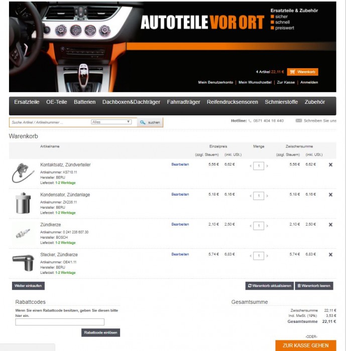

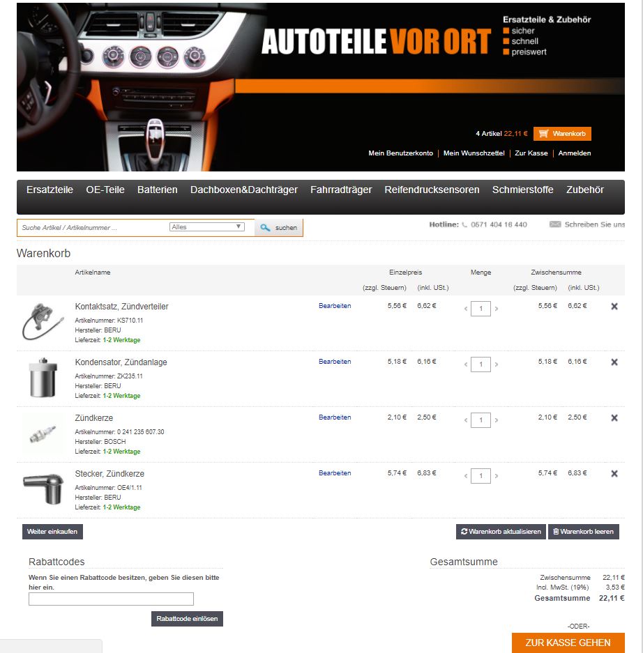

hier noch ein Vorschlag für die Teile:
Fehlt noch der Versand. Die Zündspule gibt es auch noch von Beru, aber viel zu teuer. Da nehme ich auch die Nachbauten um 10 €.

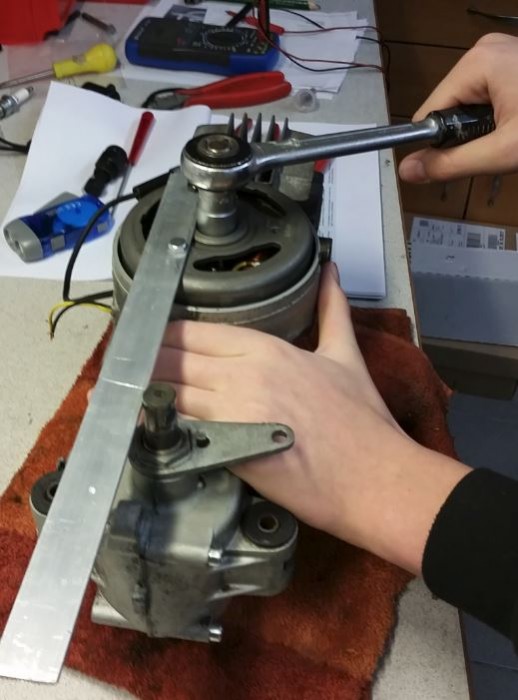

Zum Fehlersuchen an der Zündanalge musste das Poolrad so einige mal runter und wieder drauf.
Den Poolradabzieher hatte ich mir zwischenzeitig besorgt. Um die Poolradmutter zu lösen und wieder anzuziehen habe ich mir noch folgendes einfaches Hilfswerkzeug gebaut. Ein Flacheisen (hier Alu) am Rand mit zwei Löchern versehen und mit zwei Schrauben am Poolrad festgeschraubt. Die Welle der Tretkurbel dient dann als Drehmomentenstütze. So läst sich die Mutter prima festziehen und lösen.
Vielleicht hilft die Idee dem ein oder anderen ja weiter.

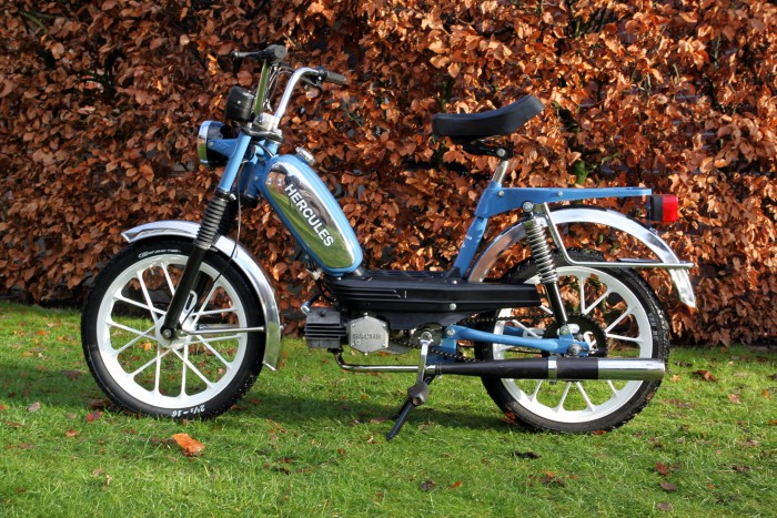

Ende 2017 haben wir die Restauration der Hercules Prima 5s nun abgeschlossen und so sieht das Mofa jetzt aus:
Mofa nach der Restauration.

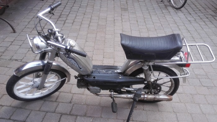

Zur Erinnerung, in dem Zustand haben wir das Mofa gekauft:
Zustand beim Kauf.
Zustand beim Kauf.

Bing 85/10/102
von nem 102 hab ich noch nix gehört
ihr habt aus einer sehr seltenen Prima SX ne normale 5S gebaut...wenn das clever war...
