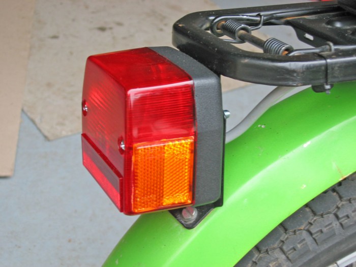

Ein Rücklicht war nicht vorhanden, weshalb wir uns ein neues besorgt und bereits angebaut haben - auch haben wir ein dreiadriges Kabel am Rücklicht angeklemmt.

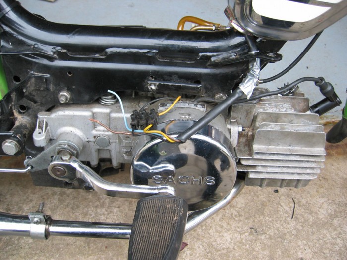

Aus dem Zündspulengehäuse kommen zwei Kabel - ein gelbes und ein schwarzes die beide in eine Ummantelung münden und hoch zum Vorderlicht führen. Zusätzlich lagen in dieser Ummantelung noch ein graues und ein braunes Kabel, die jedoch oben und unten bündig mit der Ummantelung abgeschnitten waren. Weil diese zu kurz waren, um sie irgendwie zu verwenden und zusätzlich noch gebrochen waren, habe ich zwei neue eingezogen: ein braunes für das braune und für das graue Kabel eine blaues (hatte kein graues zur Hand - siehe Bilder).

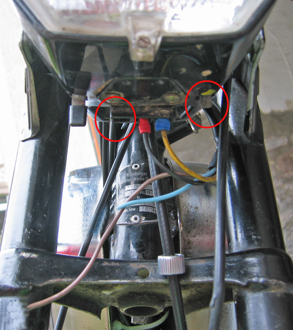

An der Vorderlampe münden das gelbe und das schwarze Kabel in zwei Kontakte der Lampe. (siehe Foto) Hier ist allerdings noch ein dritter Steckkontakt frei (linker Kreis).
Ist dieser vielleicht für die Leitung zum Rücklicht gedacht?
Außerdem kommt aus dem Lampengehäuse noch ein weiter Steckkontakt an der Seite heraus, den ich nicht zuordnen kann. (siehe Foto rechter Kreis)
Was mich wundert ist, dass das Vorderlicht immer leuchtet, egal ob der Schalter eingeschaltet ist oder nicht.
Ist da was falsch angeklemmt?
Und wie bekomme ich das Rücklicht zum leuchten?
Weitere Frage: das neue Rücklicht hat ein integriertes Bremslicht.
Bremslichtschalter gibt es ja auch preiswert zum nachrüsten. Kann man dies einfach so nachrüsten oder ist die Lichtmaschine zu schwach um das Bremslicht zu unterstützen?
Wenn man nachrüsten kann, woher bekomme ich Strom und Masse fürs Bremslicht?

alle kabel ab
schalter auf aus also auf offen
jetzt halte das gelbe an die kontakte, wo licht vorne geht gehört später grau rücklicht dran,
jetz mach schalter auf an und halte gelb an die verbliebenen 2 kontakte
wo jetzt licht angeht gehört gelb dran
das letzte kontakt ist für schwarz aus der zündung, abstellkabel
zum abstellen knopf unter der lampe drücken, das wohl dein scheinbar anderer kontakt, ist wohl die plasteverkleidung abgefallen, das ist ein knopf

Ich habe es durchprobiert, wie vorgeschlagen - das Licht funktioniert nun vorne und hinten tadellos - die Kabel waren falsch angeklemmt.
Der Motor-Ausschalter funktioniert auch. Danke für die Hilfe!
- Wozu ist aber das vierte Kabel (braun), das noch in der Ummantellung liegt? Ist es ohne Funktion ...?
- Und wozu ist der Blechkontakt, der rechts aus der Lampe kommt? (siehe mein Foto - rechts eingekreist...)

das braune masse kabel nach oben und nach hinten
war über der zündung am rahmen angeschlossen, wurde aber eigentlich nur bei neueren primas mit cockpit, zündschloss und der breiten eckigen lampe verlegt, die war aus plastik , das cockpit auch, deshalb muss da masse ans schloss und an den scheinwerfer
da 1986 eigentlich cockpit standard war, wirds also sein das deine umgebaut ist
http://www.hercules-jogging.de/hauptsei ... _1986.html
glaub kaum das da noch welche mit der alten lampe ausgeliefert wurden
der blechkontakt, ka, ist normal für nix

wenn auf diesen freien kontakt unten an lampe normaler kabelstecker passt
und das teil innen mit blech verbunden ist, dann kannst auch braun dranmachen, masse
dann hat immer gute masse

... ja, ein Kabelstecker passt - ich schaue gleich morgen mal nach, wo der Anschluss in der Lampe hingeht ...
Ich könnte das braune Kabel ja dann unten am Rahmen an der Halterung für die externe Zündung anschrauben ...

original war ein kleines gewinde leicht links über der zündung am rahmen, da liefen die braunen zusammen, war ne schraube drin
und war auch noch nen dickerer draht dran der die lüsterklemme hielt für gelb etc
aber braun an die zündspule ist schon mal guter platz
gab auch noch die verkabelung...
ringkabelschuh von zylindermutter aus, an schraube an der zündspule rahmen
von da aus weiter zu den beiden braunen nach oben und hinten unten an den rahmen
von zylinder aus deshalb...umd die gummimuffen von motoraufhängung auszuschließen
und braun hoch um das fett im lenkkopflager zu umgehn
