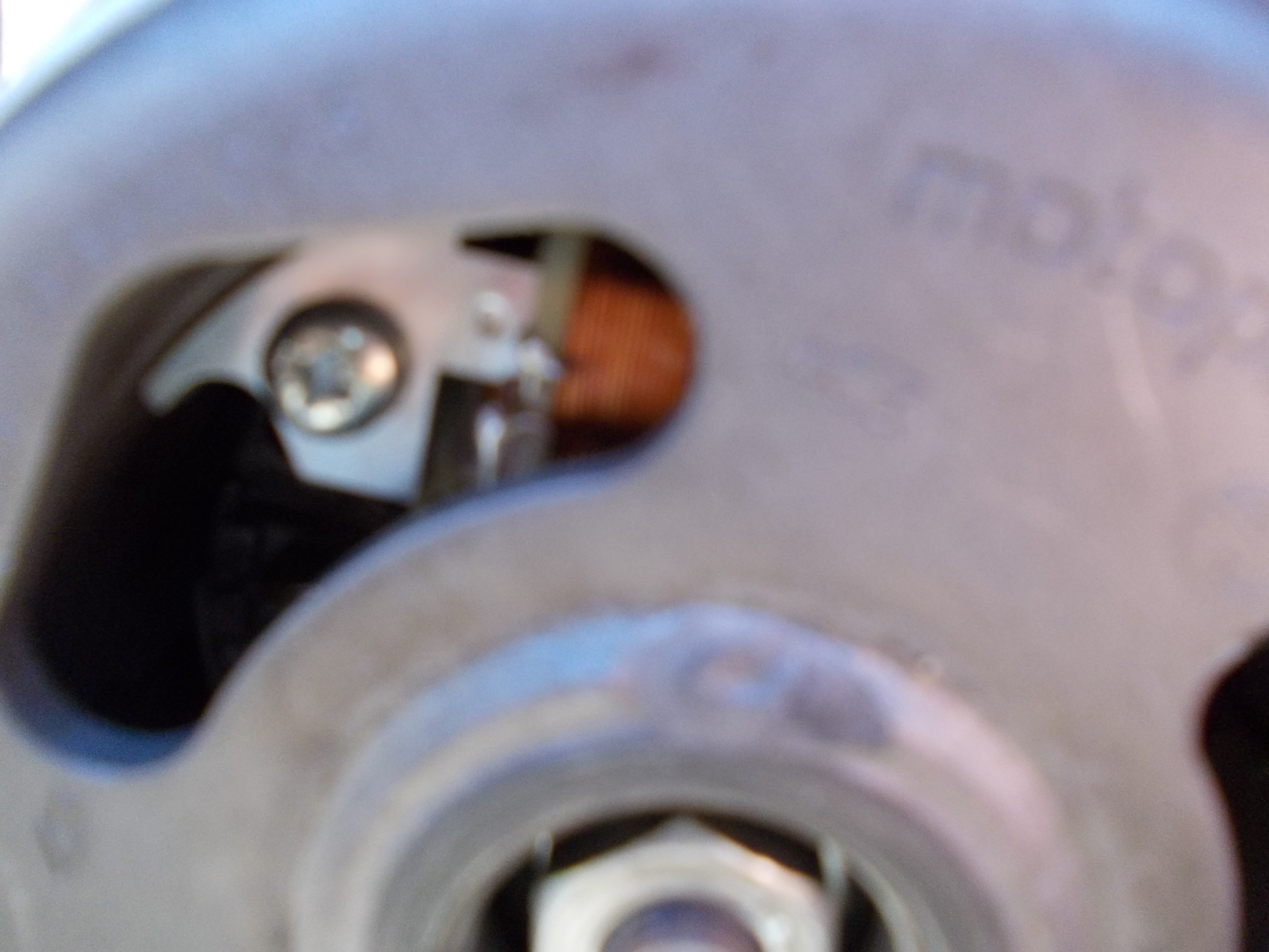

Nun.Habe ein Mofa hercules Prima 4 geschenkt bekommen.Da es nicht ansprang sagte mein Mechaniker es müßte der Unterbrecher und der Kondensator erneuert werden.Es ist eine Motoplat Zündung verbaut.Auf dem Motor ist leider kein Typenschild.Das Typenschild am Rahmen enthält folgende Daten:Sachs Fahrzeug und Motorentechnik GmbH 1-00165 WSF648B1030000301.Die Bedienungsanleitung ist leider nicht mehr vorhanden.Kann mir vielleicht jemand sagen um welchen Motor Typ es sich handelt um bei Ebay nach diesen Artikeln zu suchen.Danke im vorraus für eure Antworten.

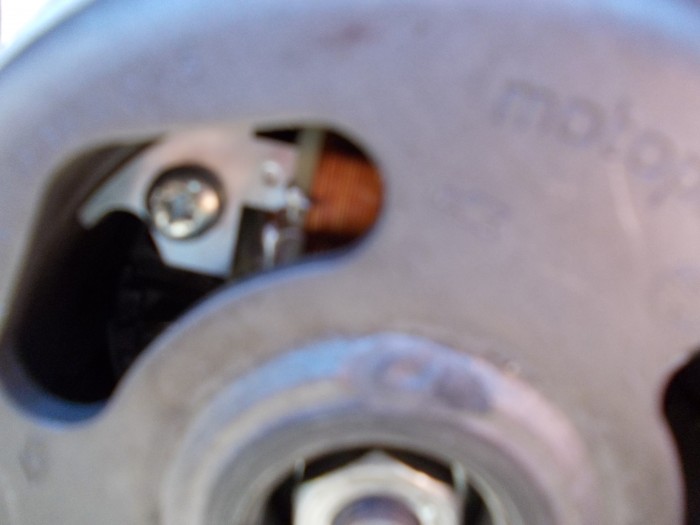

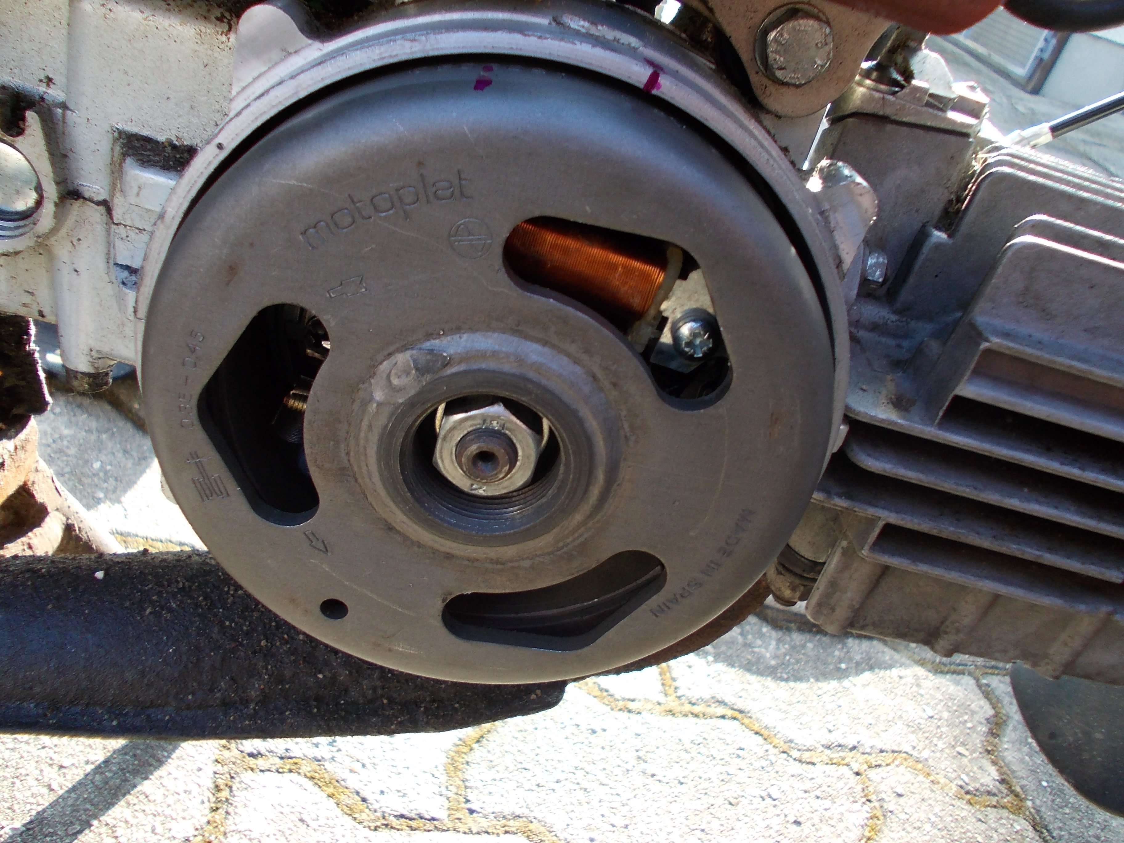

helfen würde auch wenn du den Deckel der Zündung abnimmst und die Bezeichnung, die auf dem Polrad steht, hier mal einstellst.
In der Bucht bietet u.a. strebulator einen Unterbrecher-Kontakt an unter der Angabe von Bezeichnungen und Teilenummern. Musst du mal vergleichen.

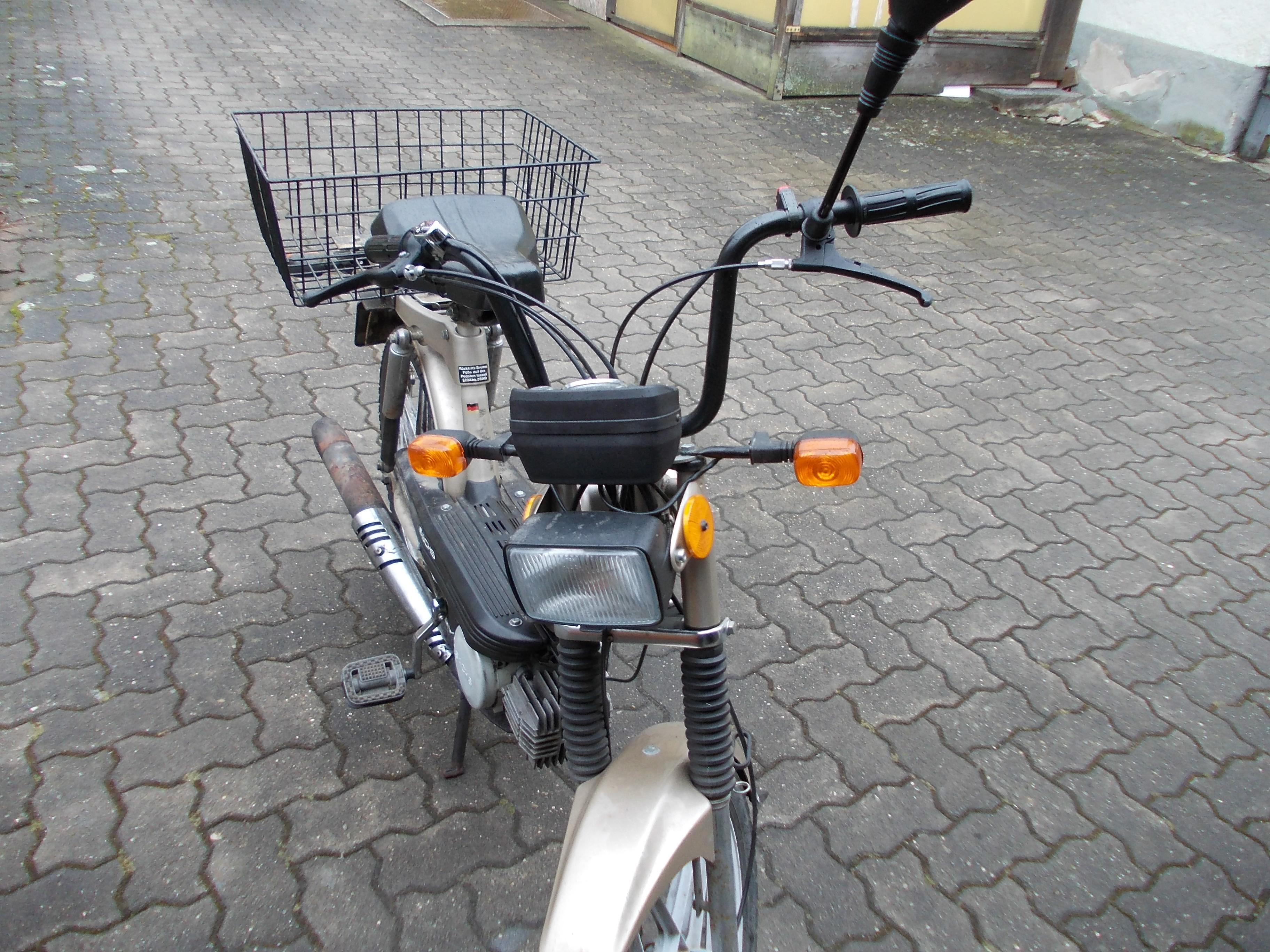

Bilder vom Mofa wären auch nicht schlecht.
Die Fahrgestellnummer könnte auf den Typ 648 hindeuten. Aber das sagt ja nur was über die Bauform aus, nichts jedoch über technische Details.

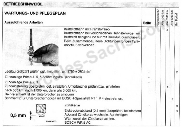

betriebsanleitung http://www.technik-ostfriese.com/techni ... eitung.php

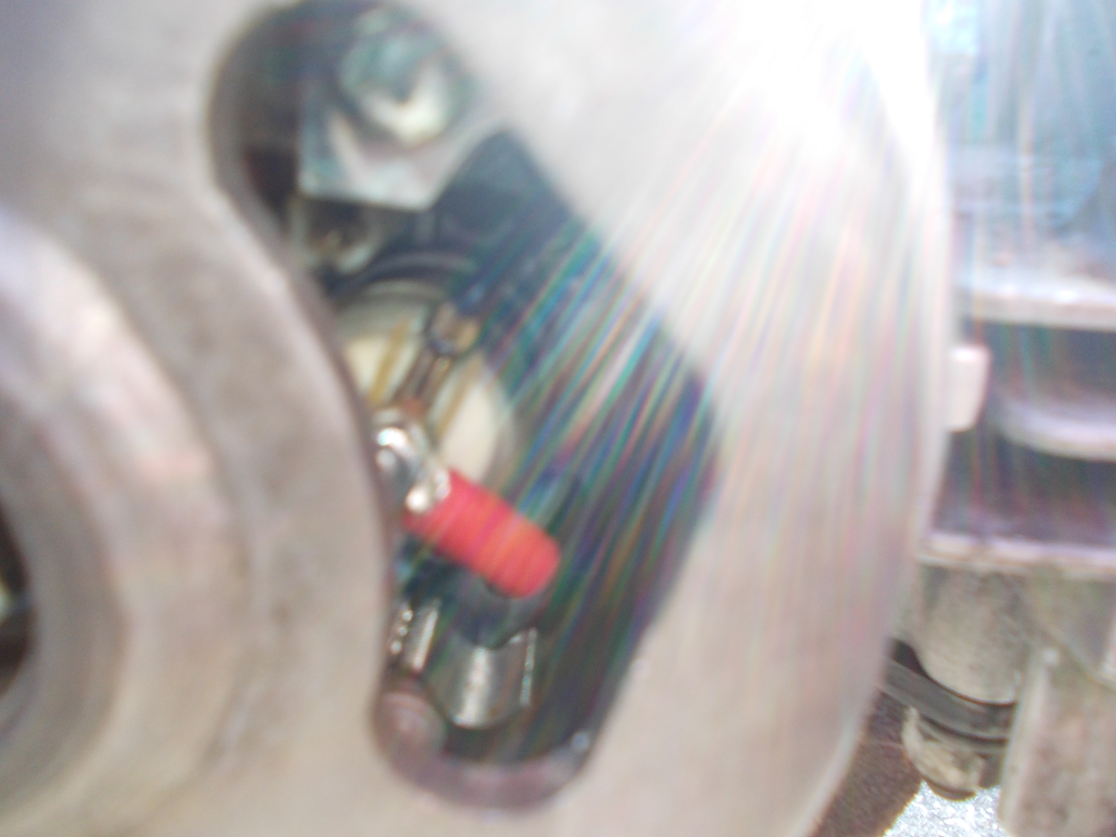

Erstmal vielen dank für die vielen Antworten von euch.@Micha ist genau der Unterbrecher.@carinona es ist genau der Kondensator von dem Du deinen Link eingestellt hast.Ich habe herrausgefunden in dem Mofa war eine Zündspule also kein Unterbrecher verbaut,diese ging jedoch mehrmals kaputt und so hat man einen unterbrecher und Kondensator verbaut.Das Mofa hat einen Auspuff mit Katalysator,den ich gerne gegen einen ohne Katalysator tauschen würde.Wollte den Auspuff reinigen aber man hat keine Chance an das Innenleben zu kommen,weiß da vielleicht jemand wo man sowas bei ebay bekommt.Von dem Motor gehen 2 Stehbolzen raus,von mitte stehbolzen zu mitte stehbolzen sind es 51mm.Nochmal vielen Dank für eure Antworten,haben mir sehr geholfen.

es ist genau dieses Mofa von deinem link für die Betriebsanleitung Nr.P00 980 00800 35000.werde mal versuchen ein paar Fotos einzustellen.Nochmal dank für die Hilfe.

Re: Unterbrecher,Kondensator
klingt danach als wäre ein iskra zündung verbaut gewesen
http://www.motelek.net/andere/iskra/12v50w_stator.jpg
fragt sich was da jetzt gebastelt wurde,
mit unterbrecherzündung gehört auch keine kerze mit R mehr rein sondern Bosch W8AC oder ngk B5hs, und kerzenstecker mit 1 k ohm.
den unterbrecher kannst an der kerbe neben der schraube erkennen, wenn deiner so aussieht, dann kaufs hat was dein mech sagt
evtl läuft es dann
öffnet und schließt der unterbrecher überhaupt????????????
was steht auf dem polrad, was steht auf der grundplatte, es gibt da nummern
fragt sich ob da was zusammenpasst
ob es nicht sinnvoller wäre zu klären was mit der iskra los ist
so teuer ist die grundplatte neu nicht

Sehe ich auch so. Steht ja auch auf Seite 45 der Bedienungsanleitung. Ohne Iskra, aber kontaktlos und 12V/50 Watt.carinona hat geschrieben:klingt danach als wäre ein iskra zündung verbaut gewesen
Tach,
klappt doch!
Der nächste Schritt wäre den in Fahrtrichtung rechten Deckel über der Zündung mal ab zu nehmen und die eingeschlagenen Bezeichnungen mal zu posten oder auch ein Bild davon.
Dann haben wir alles was wir brauchen.

die mühle hat blinker
da würde ich an der motoplat gar nix machen
evtl ist auch noch das iskra blinkrelais da und der begrenzer

Habe mal den rechten Deckel abgenommen und auf dem Schwung steht:
Motoplat
Made in Spain
0,35-0,45
Auf dem Schwung steht 060 2081 6V 19/10W24
Gruß Manfred
Motoplat
Made in Spain
0,35-0,45
Gruß Manfred
Hallo und hier noch eins,mit abload klappts leider nicht oder ich bin zu blöd
sieht doch gut aus
dreh polrad nach links und sieh rein ob der unterbrecher öffnet und schließt
und ob der diese einzelne kerbe neben dem loch hat
will nur sicher gehn das es keine boschzündung mit motoplat polrad ist
sieh genau hin, das doch ganz klar zu sehen
an dem unterbrecher links neben der schraube, ist außen eine kerbe
wenn deiner genauso aussieht ist es ein motoplat unterbrecher
http://www.motelek.net/motoplat/sachs6v19_10w.jpg
sieh bild unten, diese kerben, wenn gegenüber die kerbe außen auch noch da ist, dann ist es auch sicher motoplat grundplatte
dann kauf das zeug von meinen 2 links vorne wenn sicher bist das der mechaniker weis was er tut
das zeug kost ja nur 10eu
unterbrecher und kondensator
und kauf 1 k ohm kerzenstecker noch dazu
also das
http://www.ebay.de/itm/Kondensator-f-He ... 1430084672
http://www.ebay.de/itm/Unterbrecher-f-M ... 35e24ed891
http://www.ebay.de/itm/Universal-Zuendk ... 1430091823
und sag deinem mechaniker den zündzeitpunkt aus der betriebsanleitung
deine blinker gehn damit nicht
falls nicht jemand noch ne ulobox drangemacht hat oder sonst was
