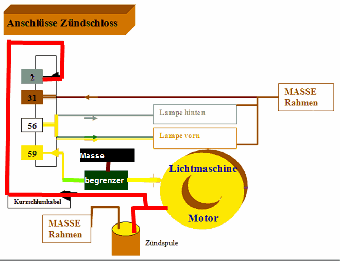

- Zündschloss-anschluss-Iskra.gif (26.47 KiB) 10247 mal betrachtet

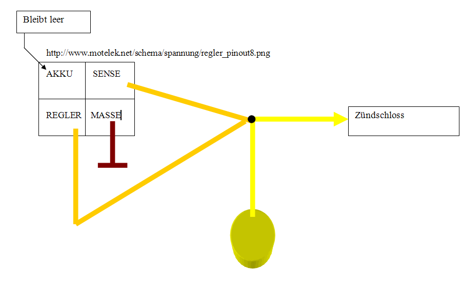

Muss man da eigentlich ne Batterie (Akku) haben weil das da ja mit eingezeichnet ist.
Re: Prima 5 Iskra 12V 50W Zündungs Probleme
man braucht keinen
bei diesen reglern bleibt der 4 ausgang einfach leer
jetzt sag mal was du fürn alten regler hast, die dinger gehn normal auch für die iskra
das ding auf dem bild ist auch kein org regler für die iskra, sondern irgendein import regler
es wrd auch keine iskra cdi sein

das ist der original iskra begrenzer
so anschließen wie auf meinem plan oben
gelb zündung an gelb regler
gelb zündschloss an grün regler
masse braun an masse rahmen braun
wenns dann nicht geht ist der regler defekt

wenn da nur 4 pol kommen sollte wohl der regler defekt sein
wenn regler defekt ist musst wohl den anderen regler nehmen und richtig anschließen
http://www.motelek.net/schema/spannung/ ... inout8.png
misst du auch wechselstrom gelb gegen masse rahmen mit etwas gas
schließe gelb zündung an gelb regler an
trenn grün regler vom kabelbaum ab
miss an grün regler volt AC gegen masse rahmen
