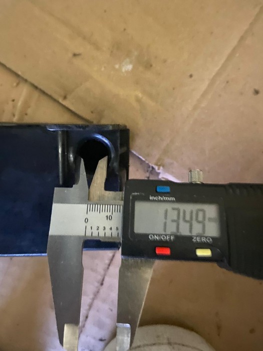

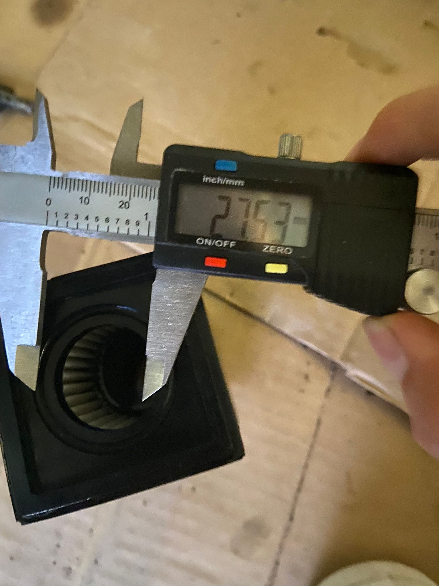

Wir haben gemessen…
Loch Luftfilterkasten 13
Loch Luftfilter 27
Jetzt haben wir einen Original Luftfilterkasten und Luftfilter für Mofa getestet. Fährt ruhiger und deutlich langsamer.
Wenn wir den Mopet Filter nutzen wollen müssen wir ne 52er Düse testen? Und dann das Kerzenbild kontrollieren. Oder?
🙏🏻 Danke
Beiträge: 9170
Re: Prima 4 startet nicht bzw. geht während der Fahrt aus
ich vermute das mit dem 13er loch düse 51 passt..optimal.....
nur die gibts in deutschland praktisch nicht...nur in der schweiz
teste düse 52 dann weist es... ist jedenfalls alles besser als weiter zu mager fahren
es geht ums kerzenbild
könnte sein das die düse 52 etwas zu groß ist...oder auch nicht...
du könntest dann aber zusatzloch in kasten machen
mit 8er loch anfangen.. und das halt minimal vergrößern bis kerzenbild nach 5km vollgas mit der b6hs oder bosch w7ac stimmt
es muss in etwas wie milchschokolade werden,,, etwas heller geht auch noch
und mit 1:40 fahren... mit mindestens teilsynthetik 2 takt öl
oder man holt sich halt das ganze tun ing teil
