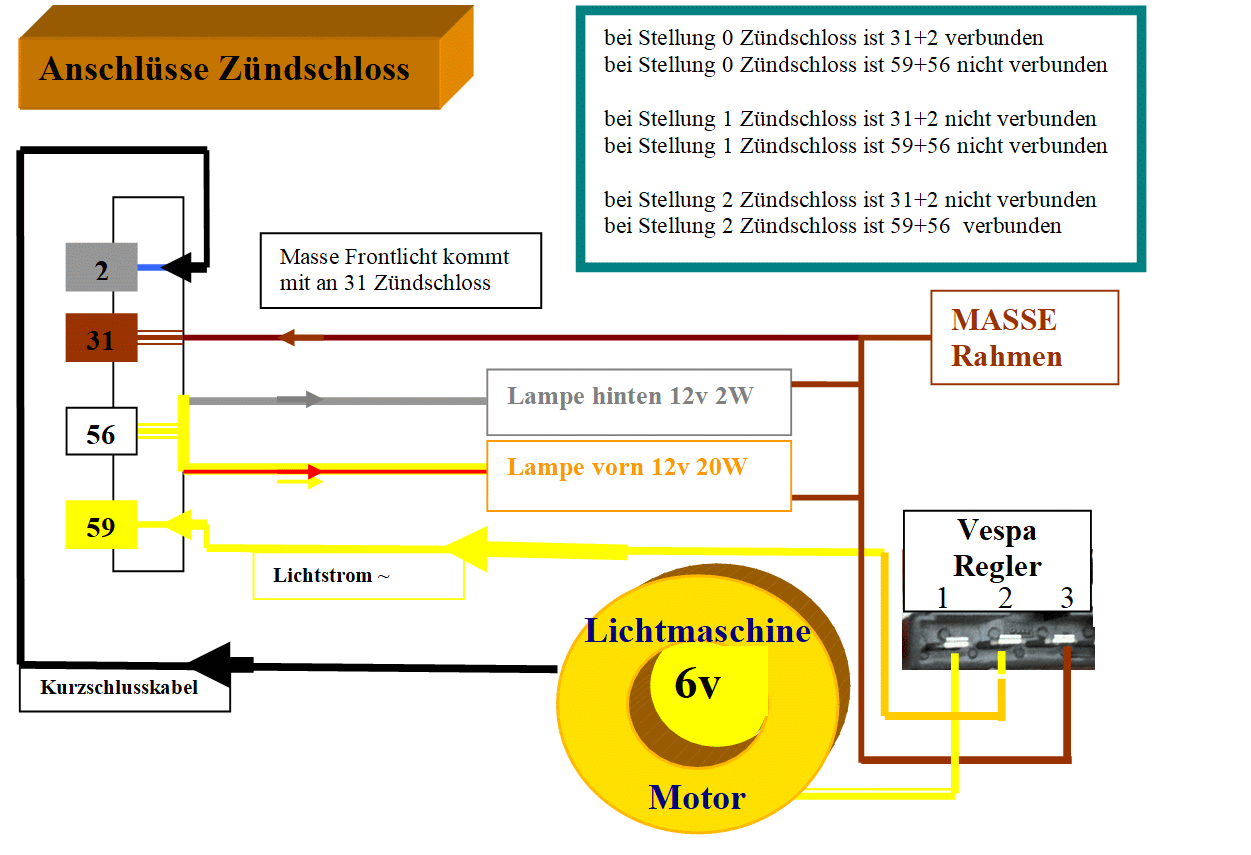

das ist licht, und hat nix mit zündung zu tun
und der regler wird in reihe angeschlossen
gelb zündung an 1, gelb mühle an 2, masse an 3

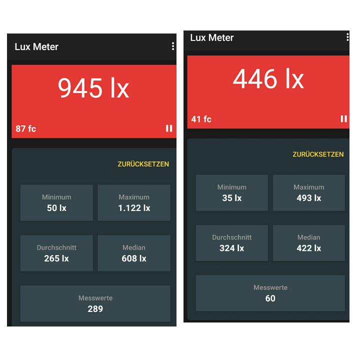

Ich bin begeistert. Es ist toll easy gewesen und es funktioniert. Ca 40% mehr Licht (links nachher, rechts vorher). Danke für.

laut google 47,196%

Interessant wäre wie du das errechnet hast. 6V 15W Hallogen zu 12V 20W.
Klar anhand der LUX Zahlen kann man die Prozente errechnen. Gibt es noch einen anderen Weg.
Zum Beispiel 12W 20W hat laut Hersteller 900 LUX und 6V 15W laut Hersteller 600 LUX.

446 ist 47.2 % von 945

Der von dir verlinkte Regler hat ja 3 Pins. d.h. 1. Gelb rein, 2. Gelb raus und 3. Masse?
Ach in der Zeichnung stehts ja

das ist ganz simple
anstelle den scheinwerfer vorne an klemme 56 anzuschließen wird der schalter und rücklicht an 56 angeschlossen
vom schalter gehn dann 2 kabel an die birne vorne
