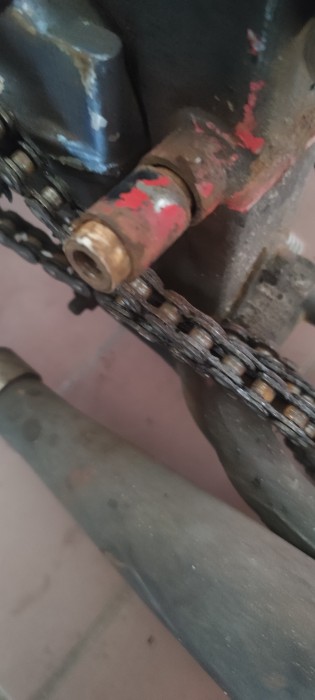

Bin gerade dabei das Schwingenlager mit Buchse an meiner Hercules Prima 5 s zu wechseln, beidseitig 10ner schrauben. Problem ist das die Buchsen nicht reinpassen. Muss ich das ausschleifen

Es sind ja Kunststoffbuchsen, das komische ist ja das keine Buchsen drin sind, nur das die Welle drin war.

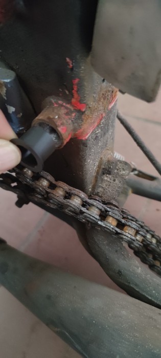

Die paßt da nicht rein, nein ist nix mehr drin. Durch das schleifen hab ich jetzt 16.5mm und Buchse hat 18mm

Buchse
Aussen 18mm
Rahmen 16.3mm ausgeschliffen

Buchsen waren nicht drin nur außerhalb, denk das der Vorgänger irgendwie gefuscht hat.

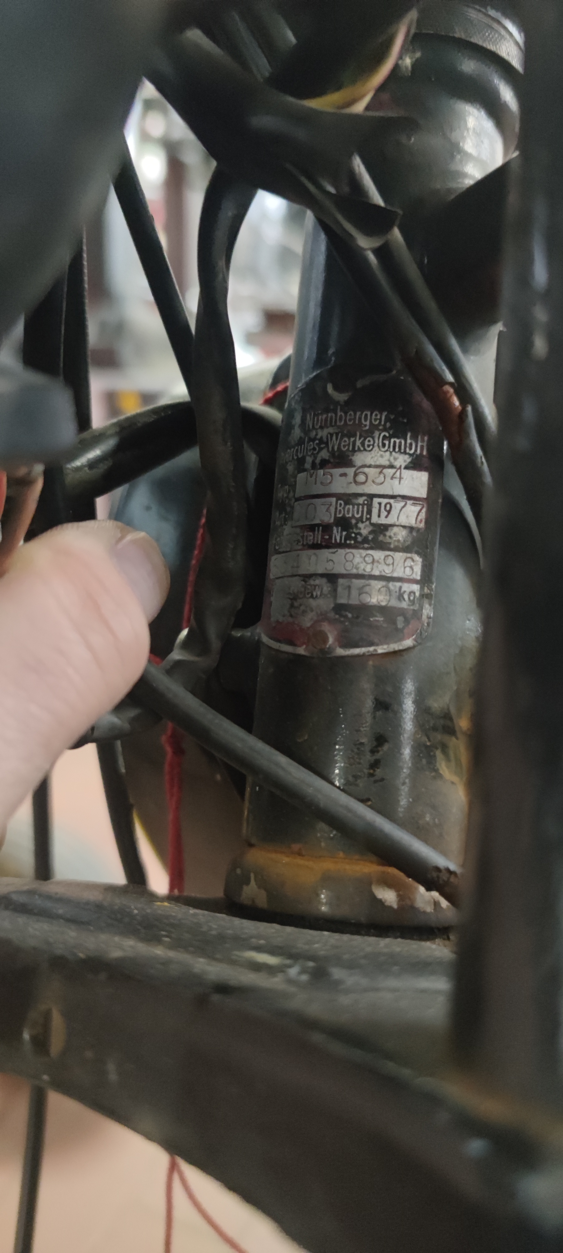

Baujahr 77 steht drauf

aber was das kurze metallrohr da soll in dem die buchse da reingewürgt wurde..
das stück aus dem rahmen da bei dir muss länger sein...normalerweise, das andere kurze ist normal nicht da
vermute mal da hat hat jemand mit der flex rumgespielt

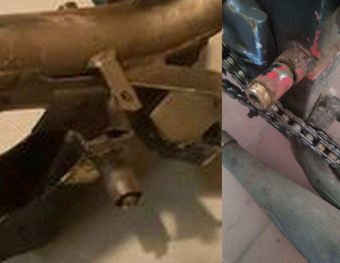

so lang ist das download/file.php?id=4491&mode=view
die alte 5S https://www.oldtimerfreunde-langenau.de ... %205S.html
das ist nur ne etwas aufgehübschte M5 . der rahmen ist gleich

Hier Mal Typenschild

Jetzt die Frage, was kann i da machen

wie sieht denn das auf der anderen seite aus

Genauso.

Die Kettenseite ist ja auf jedenfall abgeschnitten worden.
Die rechte Seite ist schlecht zu erkennen. Hat da eventuell jemand was angeschweisst, oder sieht es original aus?
Passt denn die neue Schwingenachse da Spielfrei rein?
Sonst ein Schwingenrohr besorgen und anschweissen.
Bin da zwar auch kein Freund von.
Oder anderen Rahmen besorgen.
