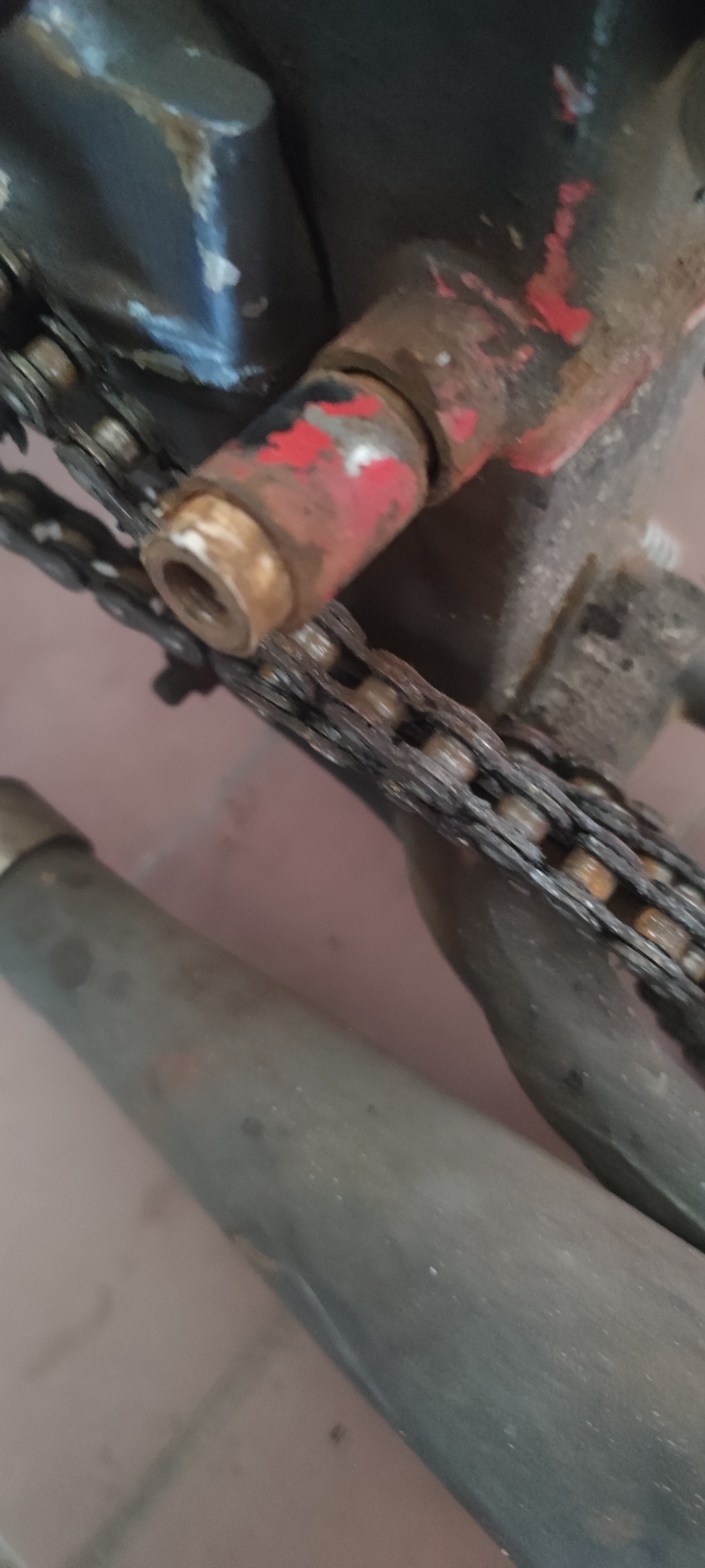

Bin gerade dabei das Schwingenlager mit Buchse an meiner Hercules Prima 5 s zu wechseln, beidseitig 10ner schrauben. Problem ist das die Buchsen nicht reinpassen. Muss ich das ausschleifen

Es sind ja Kunststoffbuchsen, das komische ist ja das keine Buchsen drin sind, nur das die Welle drin war.
Beiträge: 9017
Re: Schwingenlager
evtl steckt der rest buchse noch drin
https://www.technik-ostfriese.com/techn ... eile/7.php
sonst mach bilder...

Die paßt da nicht rein, nein ist nix mehr drin. Durch das schleifen hab ich jetzt 16.5mm und Buchse hat 18mm
Beiträge: 9017
Re: Schwingenlager
mess halt mal innen loch am rahmen ... sollte 18mm sein
und die buchse außen
Maße Buchse:
Durchmesser aussen: 18mm
Durchmesser innen: 15mm
Durchmesser Bund: 23mm
Länge: 15mm
jo schon seltsam
deine buchse stimmt
aber das innen maß am rahmen nicht
ohne buchse müßte die schwinge doch spiel gehabt haben

Buchse
Aussen 18mm
Rahmen 16.3mm ausgeschliffen

Buchsen waren nicht drin nur außerhalb, denk das der Vorgänger irgendwie gefuscht hat.

müßte noch die alten lager gehabt haben wie hier in der liste
https://www.technik-ostfriese.com/techn ... iste/4.php
aber auch die buchse hatte außen 18mm
ka was da bei dir los ist
evtl hat jermand anderes ne idee
oder 16mm bundbuchse nehmen...
aber was das kurze metallrohr da soll in dem die buchse da reingewürgt wurde..
das stück aus dem rahmen da bei dir muss länger sein...normalerweise, das andere kurze ist normal nicht da
vermute mal da hat hat jemand mit der flex rumgespielt
so lang ist das download/file.php?id=4491&mode=view
die alte 5S https://www.oldtimerfreunde-langenau.de ... %205S.html
das ist nur ne etwas aufgehübschte M5 . der rahmen ist gleich

Jetzt die Frage, was kann i da machen
Beiträge: 9017
Re: Schwingenlager
wie sieht denn das auf der anderen seite aus

Genauso.
Beiträge: 9017
Re: Schwingenlager
evtl kleinere bundbuchse
https://www.ebay.de/itm/401208539077

Die Kettenseite ist ja auf jedenfall abgeschnitten worden.
Die rechte Seite ist schlecht zu erkennen. Hat da eventuell jemand was angeschweisst, oder sieht es original aus?
Passt denn die neue Schwingenachse da Spielfrei rein?
Sonst ein Schwingenrohr besorgen und anschweissen.
Bin da zwar auch kein Freund von.
Oder anderen Rahmen besorgen.
