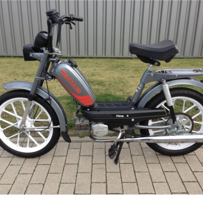

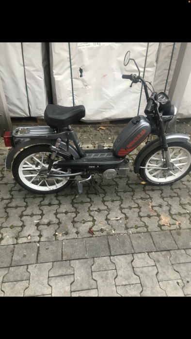

Das erste Bild ist meine an der ich paar Sachen lackieren möchte
Das zweite Bild ist vom Netz wo der Lack beworben wird.
Aber angeblich gibt es nur diesen Lack. Mir kommt der nur etwas heller vor. Kann aber auch daran lieben das meiner 35 Jahre alt ist. Die Gabeln sind von beiden Modellen original prima 5
Mit freundlichen Grüßen
Beiträge: 9178
Re: Rahmen Reparaturblech
wohl eine frage des baujahrs
platingraphitmet.568,
das untere bild halte ich für
,antrazit578V.1(92),
,antrazit568(92)
ka wie das 568 aussieht
deine erscheint mir auch dunkler...also bild oben

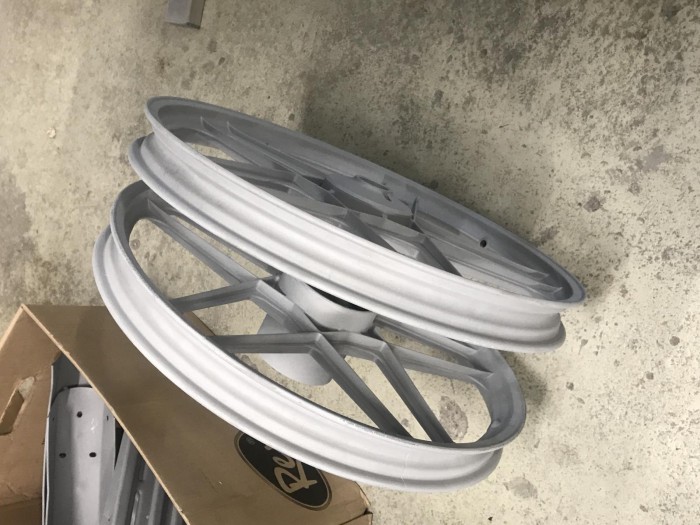

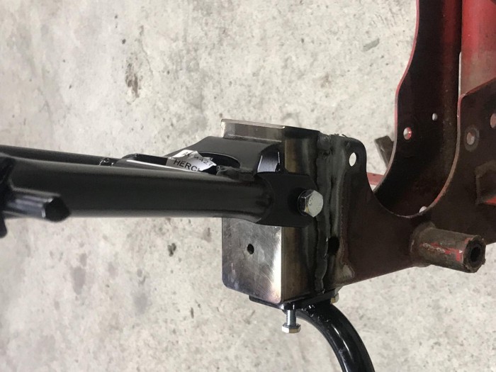

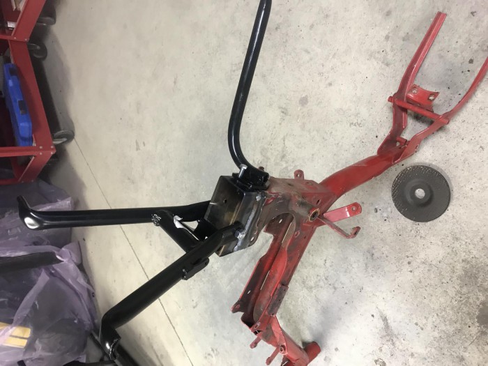

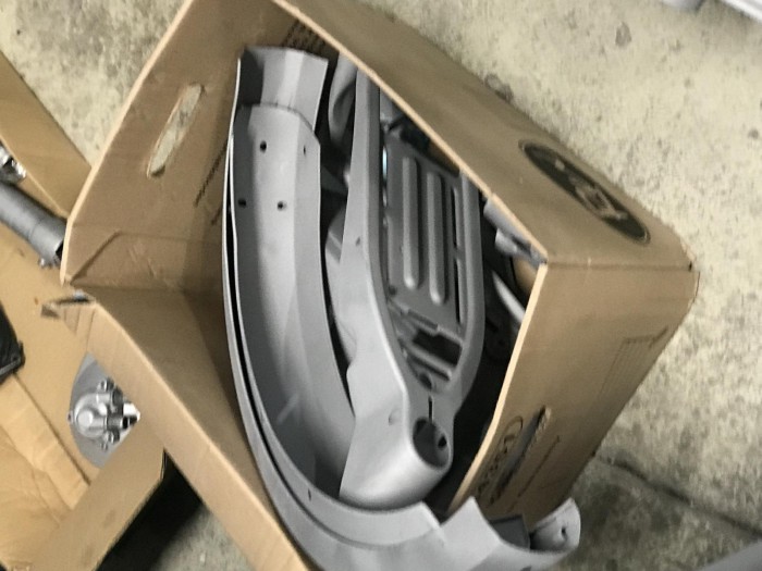

Heute mal das reparaturblech vom Ständer an den rahmen Geschweißt. Also ist ist sehr stabil und passt top. Jetzt noch die nähte glatt machen und dann ab zum strahlen. Die anderen teile sind vom stahlen wieder da. Es wird langsam das ganze. Mein Lackierer wartet schon
