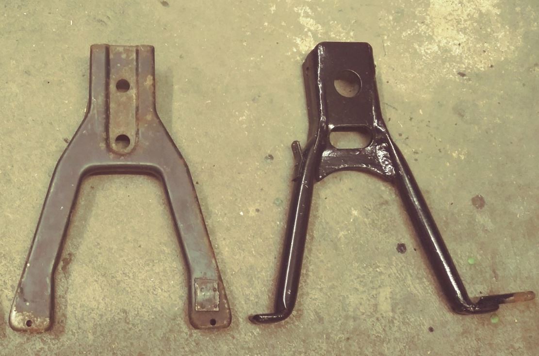

Okay und warum passen die von einer prima nicht? Da meiner umgebogen ist und ich keinen neuen holen möchte.
Re: Hercules m2/hauptständer
Schau dir beide mal genau an.
Der eine schlägt innen am Rahmen an und der andere hat einen Wulst, der unter dem Rahmen anschlägt.
Daher passen dann auch die Bohrungen nicht.
Prima
https://www.mofastuebchen.de/de/import- ... -und-5-neu
M2-M5

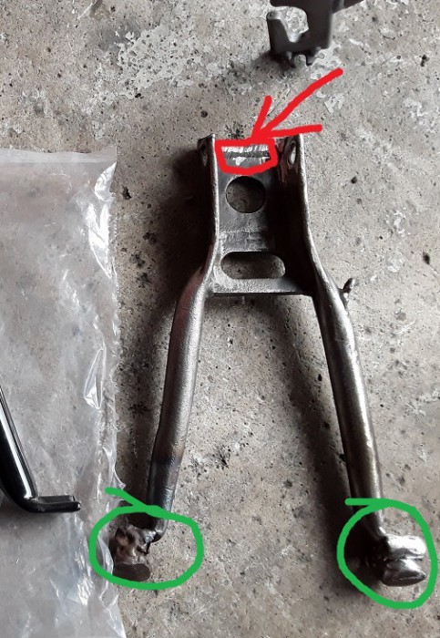

So sah das Teil bei mir mal aus.
Du kannst versuchen, da wo ich das rot markiert habe ein kleines Flacheisen reinzuschweißen (oder zu lassen) aber bei der Dicke aufpassen, dass die Bohrungen nachher noch passen.,
Dann kann helfen den Ständer etwas unten zu verlängern. Entweder selbst machen oder mal nen Schlosser fragen.
Und nicht so dilletantisch wie bei meinem Vorgänger (grün markiert)

Du musst mal schauen, ob der in dem rot markiereten Bereich ausgeschlagen ist, eventuell sogar eingerissen. Denn dort schlägt der Ständer beim hochbocken gegen den Rahmen unten. Wenn man dann, wie es viele machten, auf dem Mofa mit ausgeklapptem Ständer gesessen hat, kann es auch sein, dass der ziemlich nach vorne gebogen ist.
Dann kannst du ihn natürlich gut warm machen und wieder zurückbiegen.
Schraub das Ding mal ab und mache ein paar aussagekräftigere Bilder.

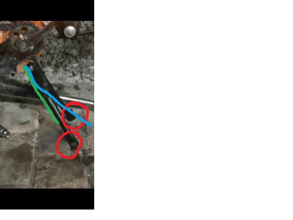

Hab mir gerade noch mal dein Bild angeschaut.
Der sieht mir nicht verbogen aus (grüne Linie)
Wenn der verbogen wäre dann sähe das wie die blaue Linie aus.
Sehe ich das richtig, dass der gar nicht auf den Boden kommt? rote Kreise?
Dann würde ich fast vermuten, dass der zu kurz ist. Wahrscheinlich für ein anderes Modell. Das wissen aber andere Leute hier.
Dann könnte jemand das Teil verlängern/schweißen in etwa so wie auf meinem Bild, nur etwas eleganter.

Es liegt imho wie immer dran das der Ständer zu flach steht, das liegt am ausgenudelten/verbogenen Anschlag. Wenn man den dirch ein Stück Flachstahl/Blech wieder so hin bringt das er recht steil steht, dann ist das Hinterrad wiedr in der Luft und gut.
Hab letztens aufgeräumt und leider meinen "Nachbau" entsorgt, den hatte ich aus Rohr selber gemacht und am Kopf verstärkt und er war gut....
Bei meiner grünen habe ich das Stück Flachstahl am Rahmen angeschweisst.
Wichtig ist auch das die Verlagerung, also der Bolzen wo es drum dreht nicht zu sehr ausgeschlagen ist (ist sie eigentlich immer), ich bohre dann immer den Ständer auf Ø12mm auf das er wieder rund ist. Dann stecke ich ein Ø12x2mm Rohr in passender Länge als neue Achse dadurch, das wird dann von Schrauben M8 mit grossen Scheiben und selbstsichernder Mutter in Position gehalten.

Der hauptständer berührt dchon den boden aber beide räder sind aufm boden sodass ich sie nur ankicken kann wenn ich die hinten weit hochhebe.
Ohne schweißen werde ich den nicht wieder richten können oder? Dann lasse ich es nähmlich.
Mfg max
