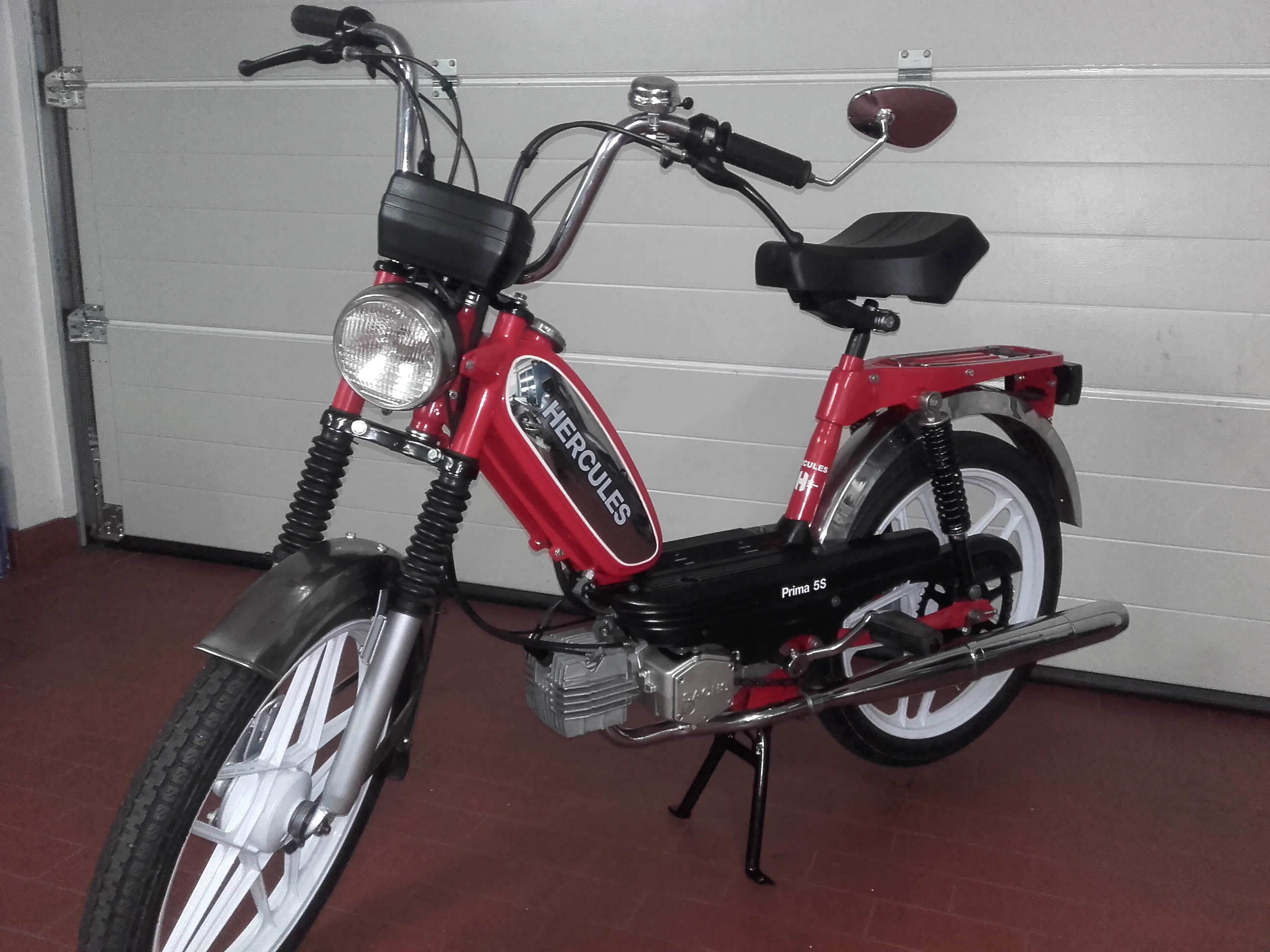

OK, hab jetzt einfach die 032 eingeschlagen. Die Restauration ist auch fast abgeschlossen.
Hercules Prima 5S
Hercules Prima 5S

schönes teil
wenn besseres licht willst kannst das machen..falls noch
6v birnen drin sind
kann man mit regler auf vorne 12v 20w halogen umstellen

wunderschöne 5S. Gratulation!
Ist die neu lackiert?

Im dunkeln wird die glaube ich nie gefahren. Bowdenzüge muss ich noch unterm Tank befestigen und die Schutzbleche mit der Maschine polieren. Habe von einem Kollegen diesen Zylinder bekommen der noch wie neu war....keine Laufspuren drin und einen Meteor A Einringolben verbaut der gut stramm drin sitzt. Der Zylinder hat diese "Drosselrippen" drin...merke keinen Unterschied zum Originalzylinder. Drosseln die überhaupt was? Die Original Laufgarnitur wollte ich mir weglegen.
Sie läuft jetzt 45 laut Tacho. P3 Krümmer, zusätzliches 20mm Loch im Luftfilterkasten, 27mm Luftfilter, Zündung ein klein wenig früher, 52er Düse, ungedrosselter Zubehörauspuff, Vergasernadel 1 Stufe höher und ein kleines 2mm Fenster ins Kolbenhemd Einlaßseite gefeilt. Kerze ist jetzt auch schön braun und der Zylinder bleibt nach der Probefahrt kühl. Ne 46er Düse war bei Kauf verbaut. Hatte dann erst ne 50er verbaut mit der die Kerze grau war und der Zylinder ganz schön heiß war nach 4km Probefahrt. Jetzt kann man den Zylinder fast anfassen nach der Probefahrt. Springt auch beim ersten Tritt mit Choke schön an und macht Spaß damit zu fahren.
Dankeschön Jona, ja habe ich neu lackiert, fast alle Schrauben usw. neu...naja, bis auf die letzte Schraube zerlegt und alles wieder zusammengebaut. Neue Stoßdämpfer und Sattel musste sie leider noch haben. Der Lack sieht aber besser und etwas dunkler aus wie auf dem Foto. Ist wohl das Licht in der Garage. Gruß Andreas
