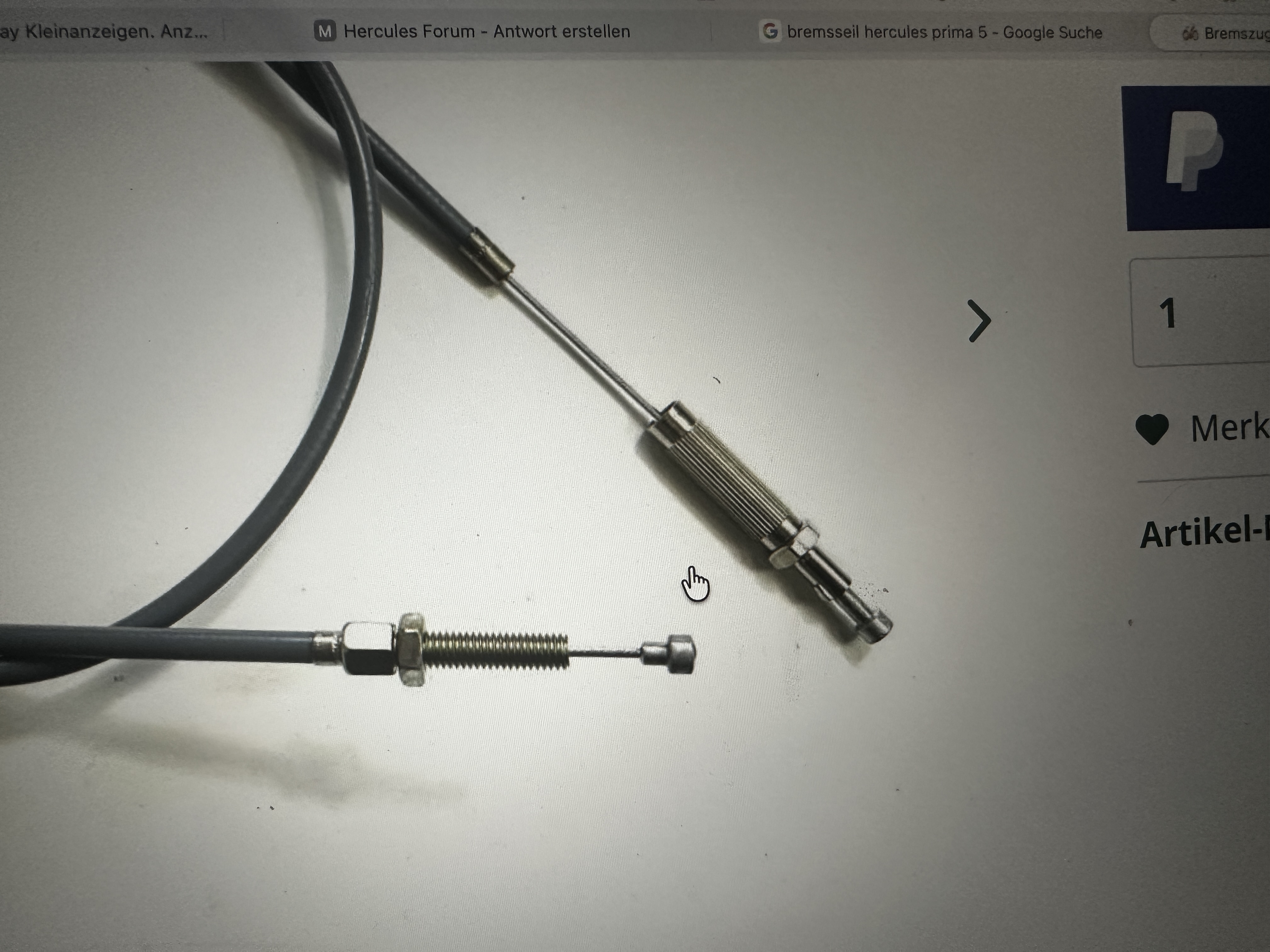

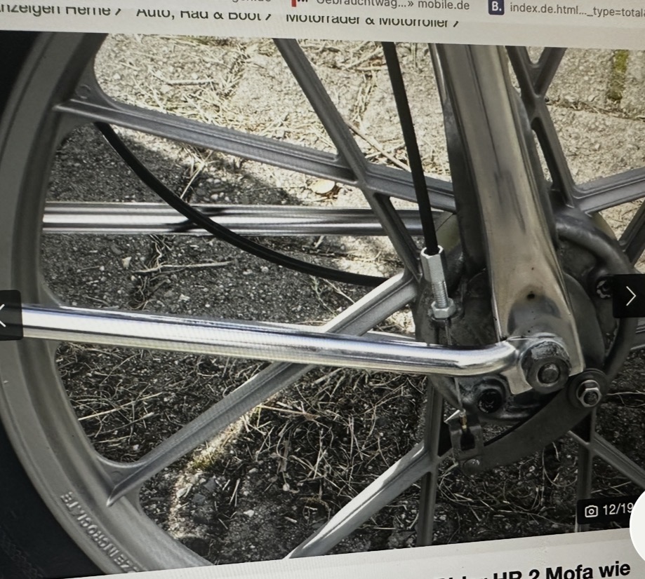

Bremsseil vorne: Ich benötige ein Bremsseil mit zwei Gewindeschrauben an den Enden. Einmal am Griff oben und einmal wie auf dem Bild. Leider finde ich nur solche Bremszüge wie auf dem Bild. Wenn jemand einen Tip hat wo ich das bestellen kann?

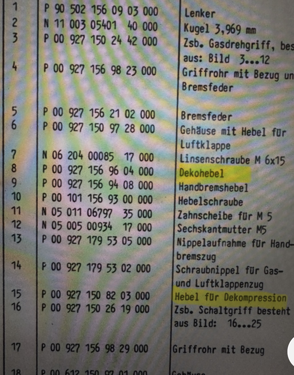

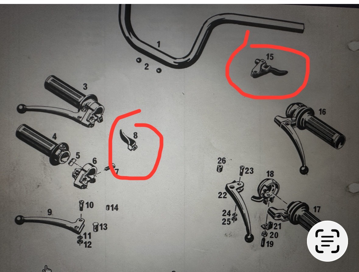

Da ich einen anderen Zylinder, Vergaser und Luftfilter gekauft habe, habe ich hierzu eine Frage. Im Luftfilter gibt es wohl eine Luftklappe die mit einem Seilzug gesteuert wird. Wo wird dieser Zug am Lenker eingehangen? Des Weiteren stellt sich mir die Frage ob man den Dekompressionszug einbauen muss/sollte ? In den Zylindern die ich gesehen habe ist hier immer ein Blindstopfen eingebaut.
In den Ersatzteilunterlagen werden 2 gezeigt (siehe Fotos) Sind das verschiedene Varianten ?

den Luftzug für den Luftfilterkasten (du hast doch den links direkt am Vergaser oder?) hängt man an dem kleinen Hebel auf der rechten Seite ein. Also Hebel 8 in deinem Bild. Ggf. brauchst du einen passenden (Schraub-)Nippel am Zug um es in den Chokehebel (8) einzuhängen. (der kleine Hebel ist meist Choke, der große Kompression/Startkupplungszug). Deine Armatur rechts braucht natürlich ne Aufnahme für den Chokehebel
Deine Prima 5 ist glaube ich Schalter. Heißt du kannst gemütlich ohne Ständer im Leerlauf antreten. Bei meinem Schalter habe ich keinen Dekompressionszug und Hebel (die Nachbauarmaturen haben den Hebelhalter auch oft nicht), und das Antreten mit voller Kompression klappt.
Könntest es also meiner Meinung weglassen.
Ist es Automatik musst du ja anrollen lassen oder auf dem Ständer antreten, dort würde ich eher einen nutzen.
Wenn es an deine Armatur ranpasst, und du Hebel und Zug besorgen kannst, würde ja prinzipiell nichts dagegen sprechen. Des Originalzustands würde ich es dann verbauen.
Was die Bremszüge angeht, du könntest einen wie diesen nehmen:
https://www.zweiradteile.net/mopedteile ... typ-505/2b
Und dann auf der anderen Seite den Nippel abnehmen, und nen zweites Gewinde draufstecken. Wenn du privat nachfrägst, haben sicherlich viele Leute noch solche Gewinde ohne Zug über.

der luftzug, "choke".. wird am kleinen hebel rechts am gasgriff eingebaut
der deko ist links und man braucht den nicht wenn man nicht will.. ist aber nicht verkehrt da er es leichter antreten läßt und so die lagerschalen an der tretwelle schont..
und bremszug
an beiden seiten verstellbare gewinde
https://www.ebay.de/itm/387036049584?_s ... R5jl7MGxZw
scheinbar nur oben zum einschrauben
unten wird dann mit der mutter verstellt
du musst als nicht an beiden seiten außengewinde haben wenn das trotz innengewinde so reinpasst
was anderes finde ich nicht. falls die stellschraube sich unten oder oben nicht reinstecken läßt...
wenn dann müste man für eine zum einschrauben kaufen und andere seite nur nippel
https://www.ebay.de/itm/261803012396?_s ... R6KcjcKxZw
und dann extra stellschraube für unten mit schlitz
muss man sehn ob M5 oder m6
M6 https://www.ebay.de/itm/181651459127?_s ... BMuJGYwrFn
die ganz alten bremsen der alte Hercuiles M modelle haben unten keinen nippel zum einhängen

vielen Dank für eure Hilfe. Mittlerweile sehe ich auch nach endlosem suchen nur eure vorgeschlagene Variante mit der geschlitzten Stellschraube.

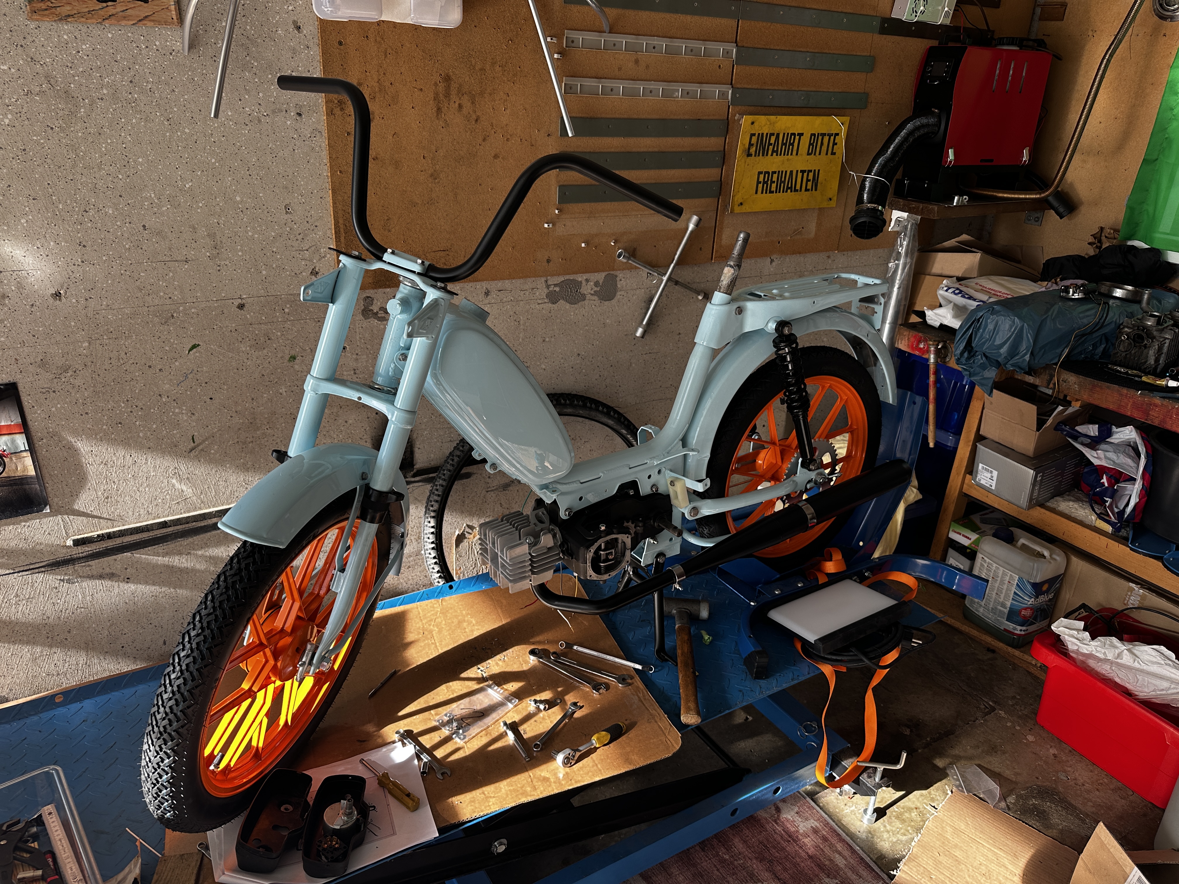

Wenn ich originalgetreu restauriert hätte wäre vieles vielleicht einfacher gewesen. Es ist halt nervend wenn man eigentlich alle Teile hat und dennoch fehlt immer etwas :lol: So muss ich den Gaszug bzw. Vergaser abändern da der Zug so zu kurz ist, warum auch immer :crazy:
Mir graut es schon davor die Zündung und Vergaser einzustellen.
Mal ein kleiner Zwischenstand siehe Bild.
Danke noch mal für euren Input ! Viele Grüße aus Niederkassel

das deko war übrigens bis 1989 ab werk immer vorhanden
erst als mal die übersetzung der tretwelle beim BY motor geändert wurde wars mal für paar jahre werksverschlossen.. bis die übersetzung wieder geändert wurde

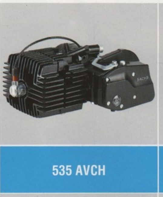

sowie ich das da seh hast du die Airsal tuning kopie des 535 zylinder,
keine zulassung für den öffentlichen verkehr..wirst auch keine bekommen, evtl mit hohen kosten.
ein unfall und du bist dran
also wenn du ner katze ausweichst und die erschreckt ne mutter mit kinderwagen und der tanklaster kommt vom weg dabei ab..und überfährt die ampel...
dann spar mal vorher...
der hat kompression.. dann ist ein dekoventil nicht verkehrt
org 535
mit der beste zylinder für den sachs 505, gabs in germany nicht

By the Way....Es ist ein 63 ccm Zylinder. Ich weiß nicht wieviel ccm der 535 hat :roll: Auf jeden Fall sieht der Klasse aus !

der org 535 ist mofa 50ccm
der airsal ist tuning nachbau.. das macht zulassung praktisch nicht einfach möglich
damit hast chancen
