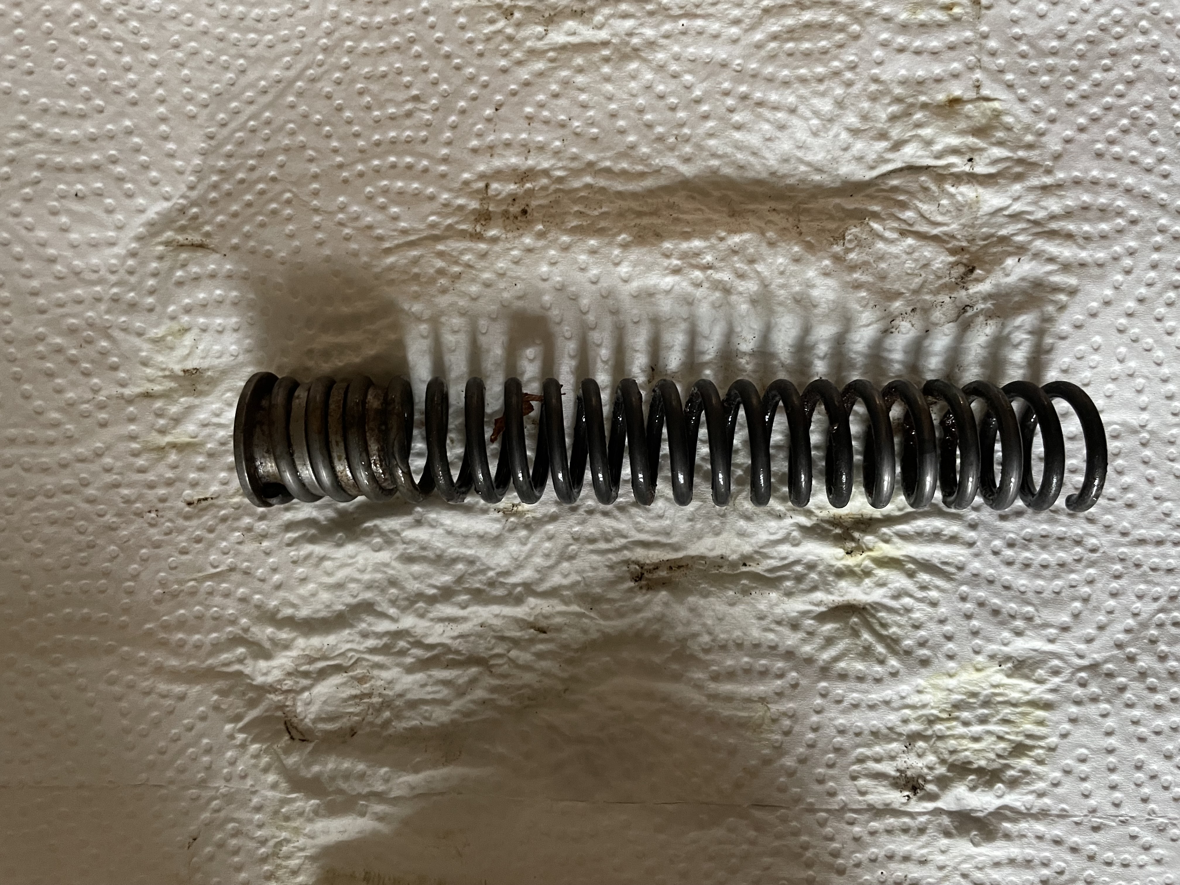

Die Federn habe ich noch nicht von diesen kleinen Gewinden abbekommen. Scheinen zusammen gerostet zu sein. Schicke davon mal ein Bild.

Ein erster Test mit Messingbürste und NevrDull konnte ich noch etwas herausholen. Auf der rechten Seite Zustand vorher. Das alte Fett muss noch vollständig entfernt werden.

hat jemand eine Idee, wie ich das Gewinde abbekomme? Scheint festgerostet zu sein. Liegt gerade in Zitronensäure.

habe die Federhalter abbekommen. Hab das ganze mit einer M8 Gewindestange und gekonterten Muttern im Schraubstock fixiert und die Feder ließ sich dann abdrehen.

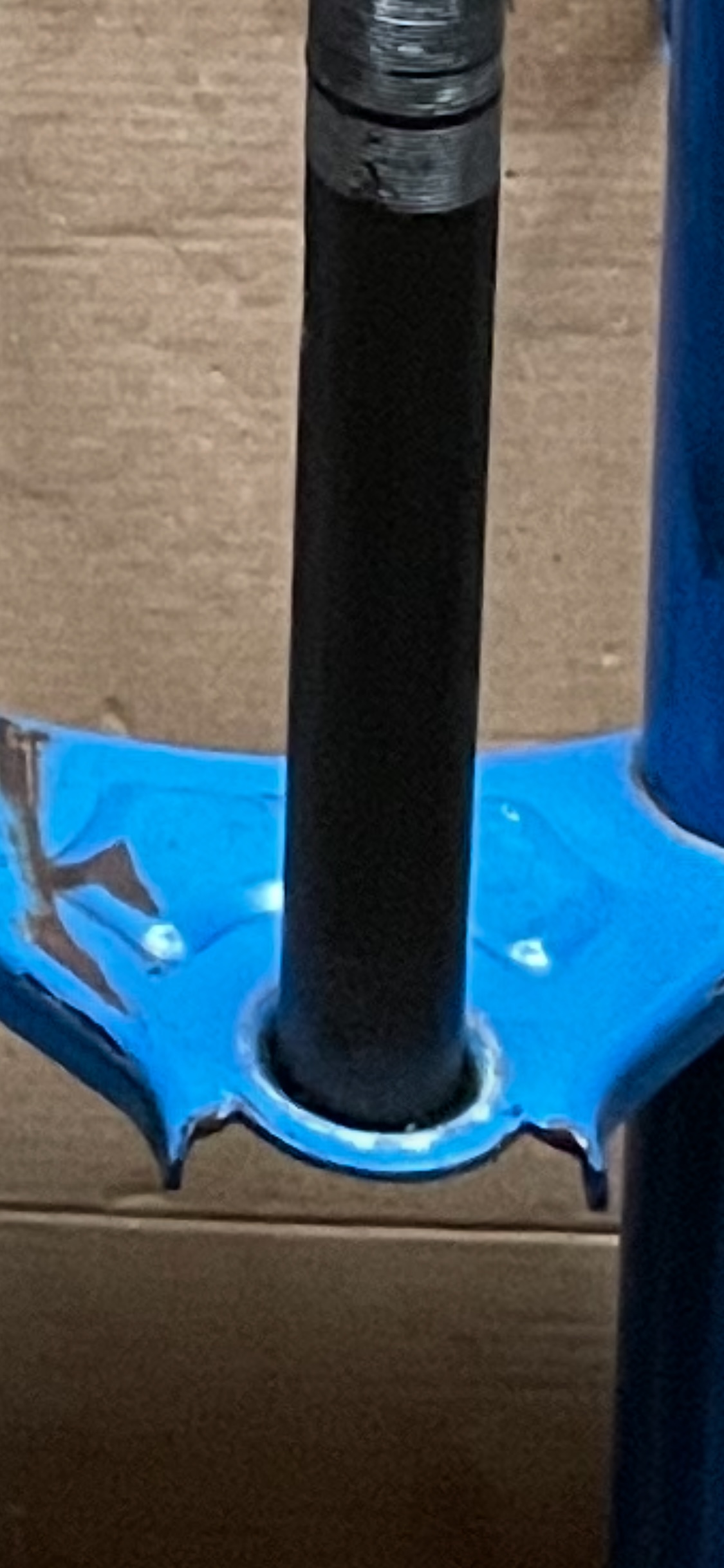

Mit dem zweiten sieht man besser. Habe nochmal die Gabelholme überprüft und festgestellt, dass einer schief steht. Nun stellt sich die Frage nur die Gabelholme tauschen? Die gäbe es ja nur gebraucht, oder? Spiel im Joch sollte ich vermutlich auch mal überprüfen, auf der einen Seite war es auch recht rostig, denke das da auch Material weggekommen ist. Hatte die Hoffnung, dass die alten Teile aufgearbeitet werden können.

Teuer, aber immerhin noch neu kaufbar:
https://www.sachs505.de/epages/81908298 ... ucts/09010

Ich habe mir die Gabel Holme von Henne geholt, wollte die original Gabel behalten.
Wenn man nicht so viel investieren möchte und die Hauptsache ist, das man fahren kann, geht natürlich auch eine Nachbau Gabel.
Ist natürlich auch eine Geld frage und ob man die Möf behalten möchte.

Ja ganz genau, so sieht es aus (Edit: jetzt erst gesehen, dass du mein Bild genommen hast :D). Wusste nicht, dass man die richten lassen kann. Danke euch für die Links.
Macht es Sinn die Messingbuchsen nachzumessen, um zu schauen ob sich das richten lohnen würde?
Die neuen sehen natürlich schick aus, aber doch recht teuer. Hätte nicht gedacht, dass man die so bestellen kann. Es kommen doch so einige Kosten zusammen, auch wenn es „nur“ ein Mofa ist.

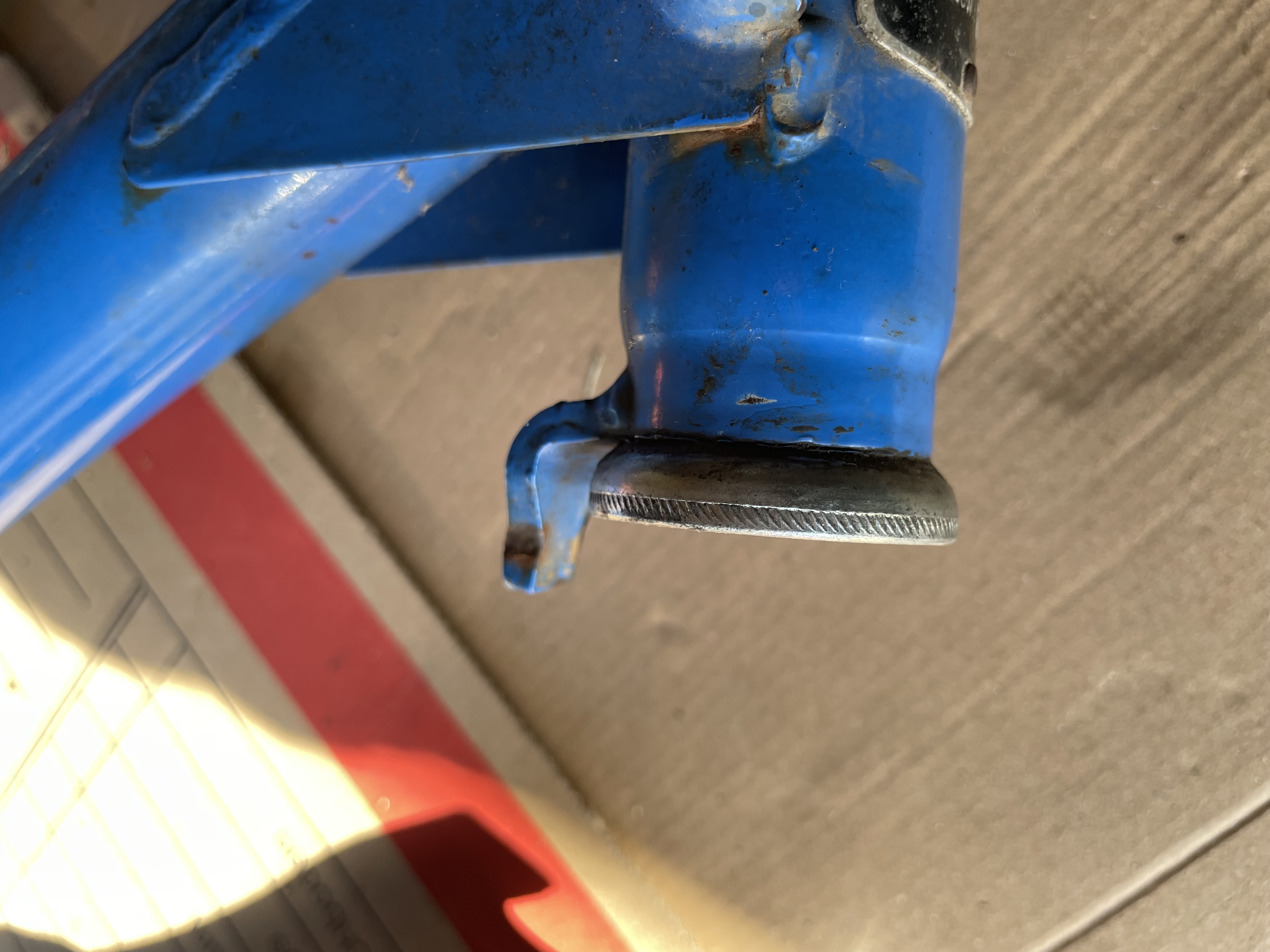

eine Frage zum Thema Lenkanschlag. Hat den schonmal jemand gerichtet? Sowohl am Gabeljoch als auch am Rahmen? Rahmen sieht bei mir noch ganz ok aus. Wie seid ihr vorgegangen?
